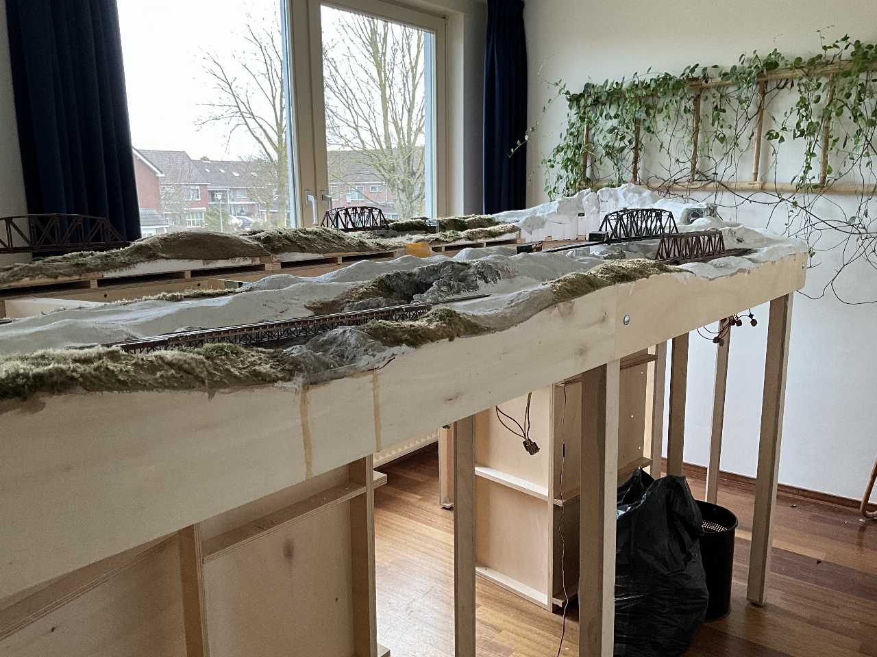

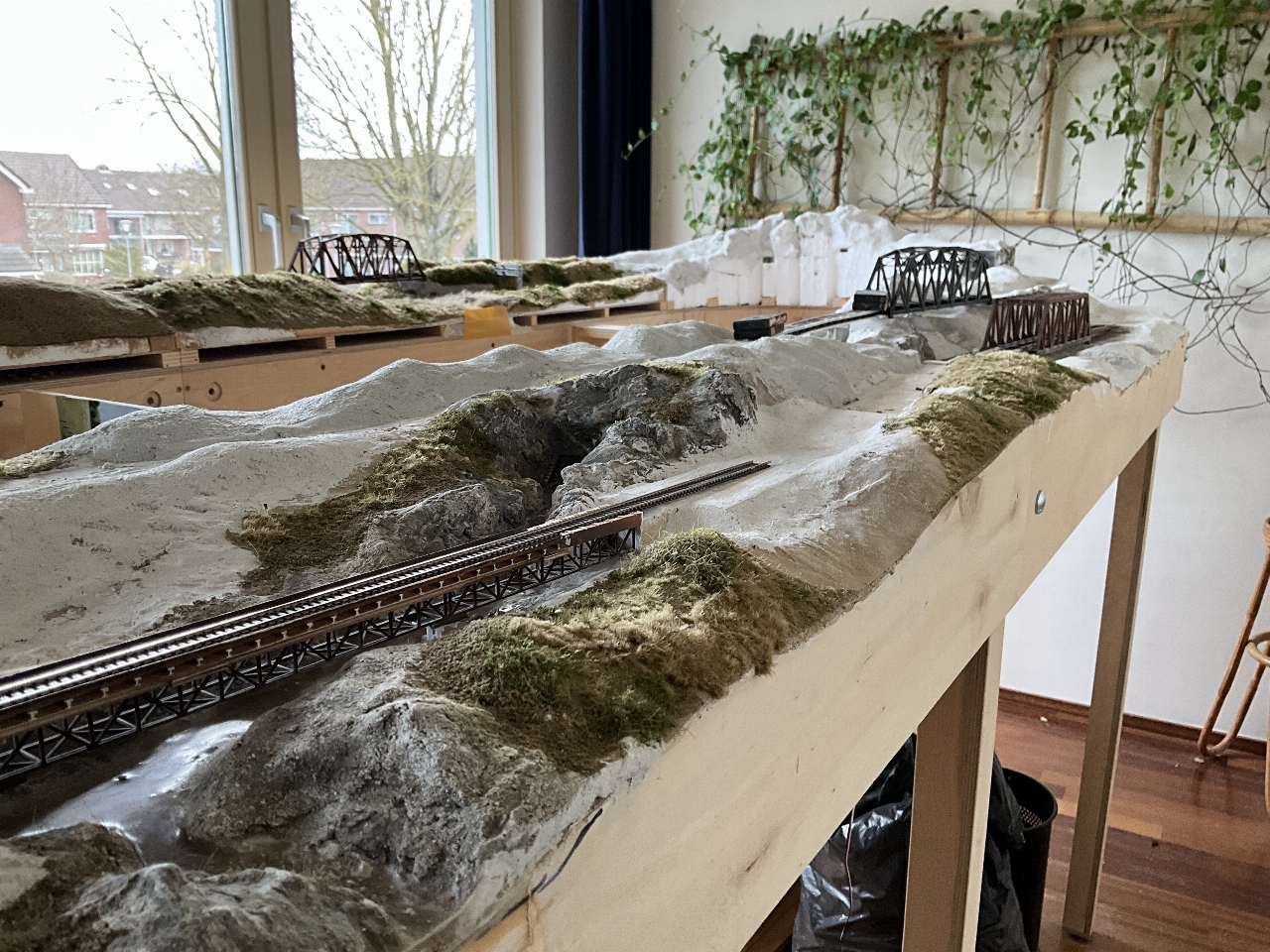

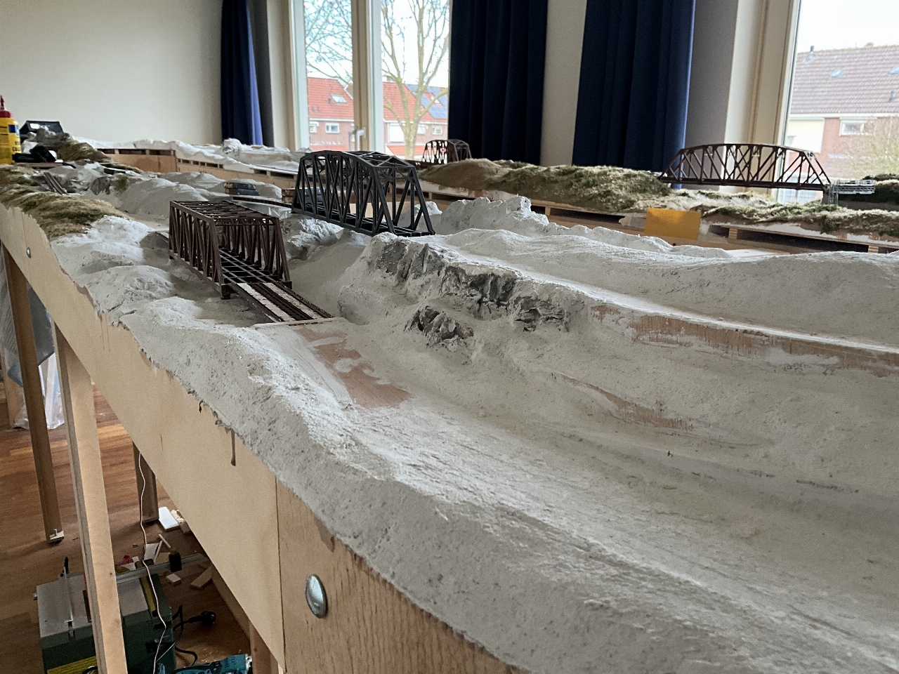

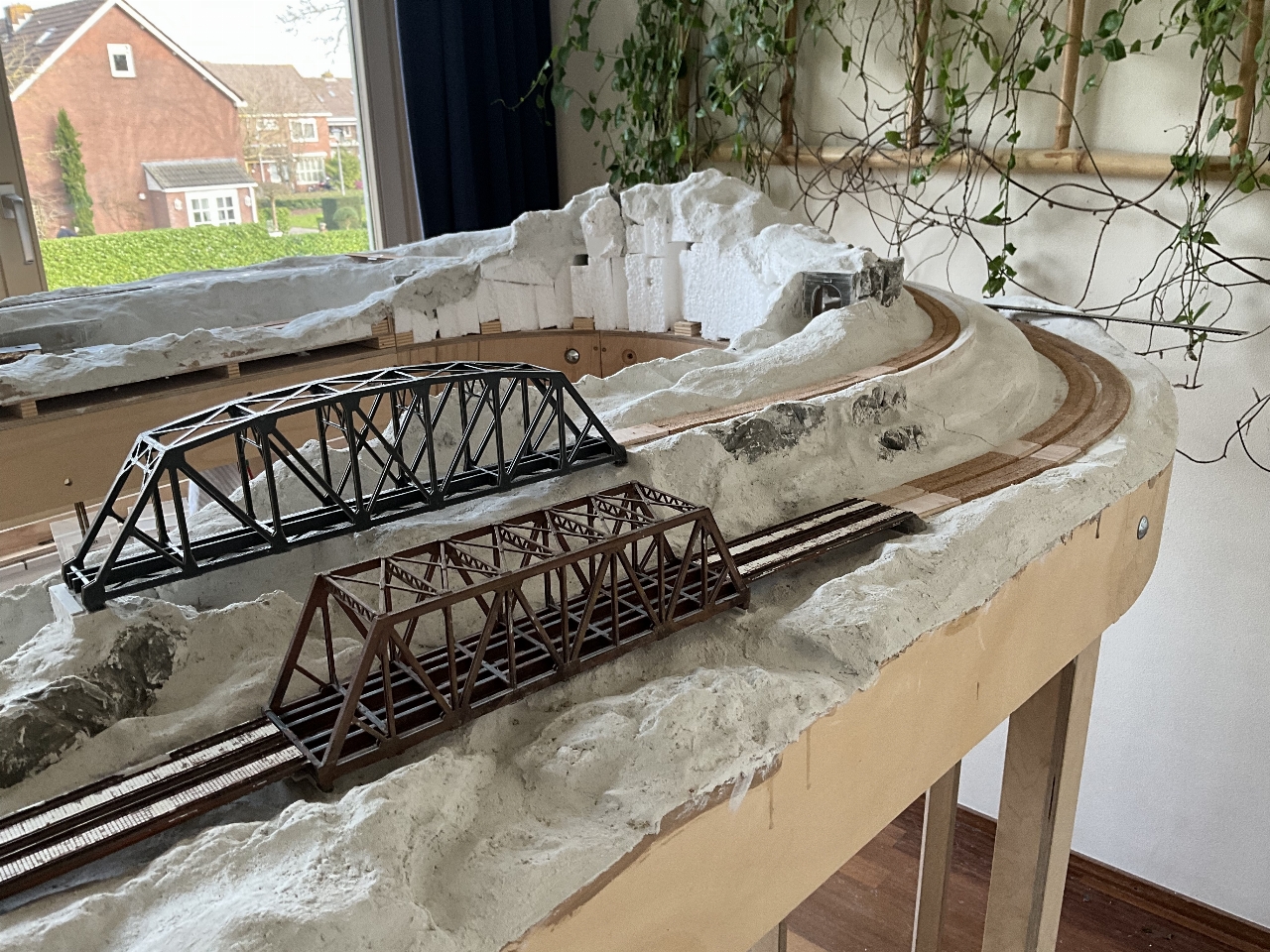

Ik heb een beetje zitten rommelen. In principe heb ik een groot deel van de scenery aan de voorkant van de modelbaan veranderd. De volgende foto's geven een overzicht van de lay-out en hoe de diverse scenes elkaar opvolgen.
De nieuwe rivierdelta -->>
Aansluiting met het gebergte, de onderdoorgang, voetgangersbrug -->>
Nu vanuit een ander perspectief -->>
Nu vanaf de andere kant -->>
Overzicht voorkant van de modelbaan -->>

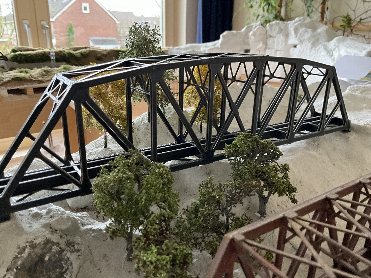

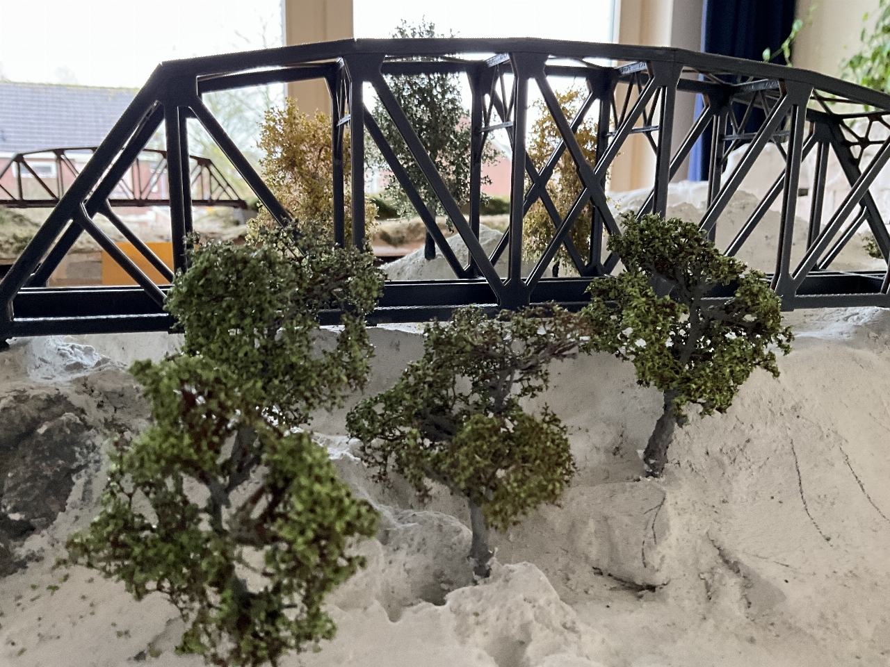

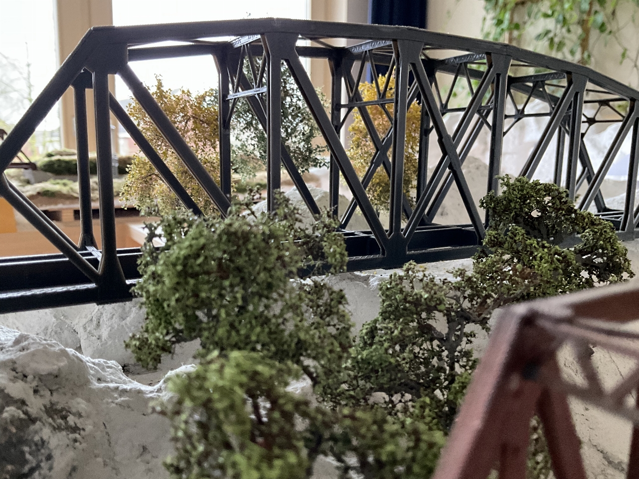

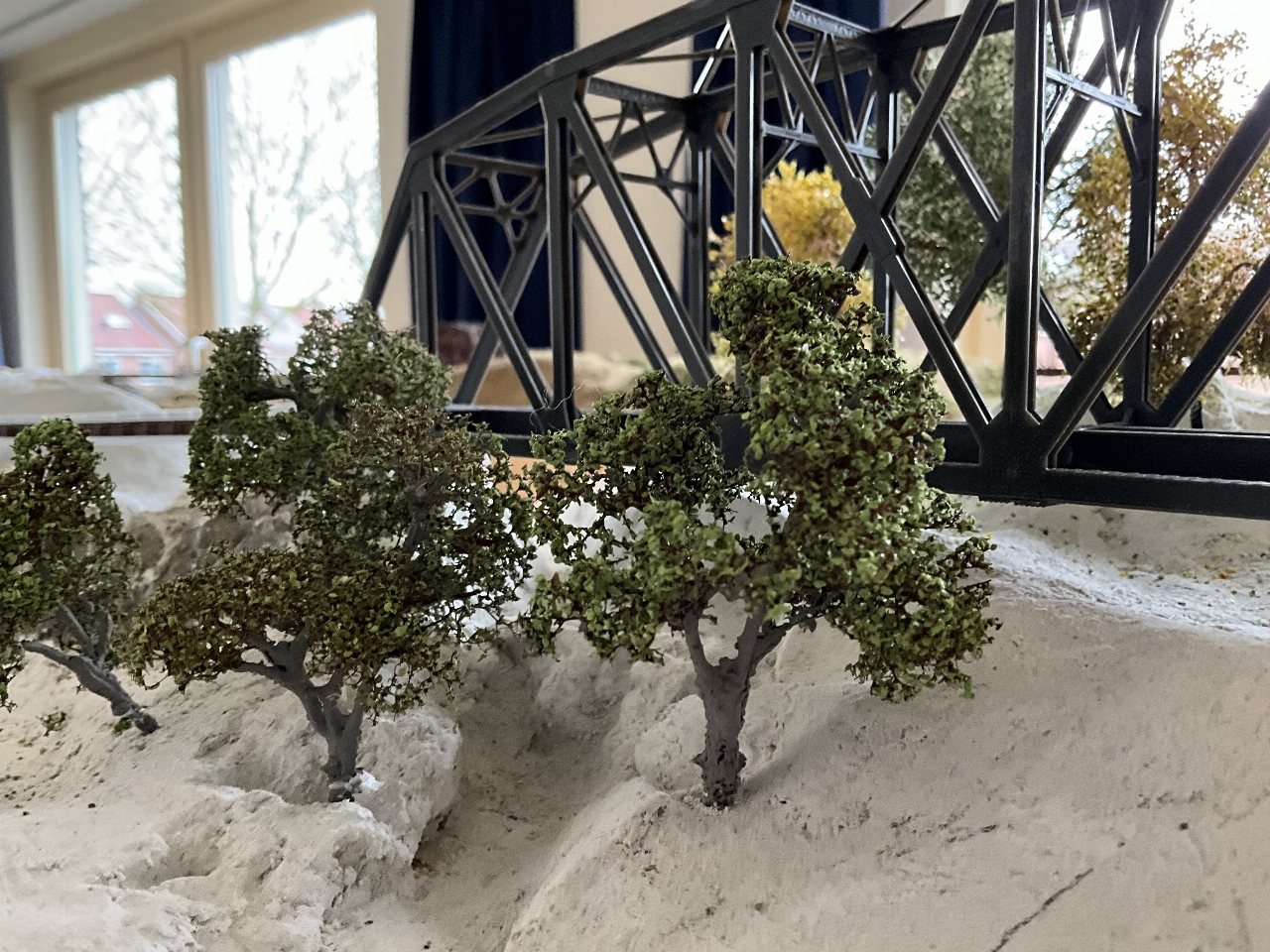

Het gebied rondom de waterval, ga ik toch net even iets anders inrichten. Op zich vond ik het een scene met weinig dieptewerking. Toch nog even rondstruinen op YouTube. Ik ga nu voor diverse landschapstypen die, hoop ik, een beetje vloeiend in elkaar kan laten overgaan. Afgelopen zaterdag ben ik naar de modelbouwbeurs in Houten gegaan en heb hier een aantal boompjes gekocht. Deze ga ik nu gebruiken voor stelproeven om dan op termijn bij Jos aan te kloppen.
Voorbeelden -->>
Stelproeven -->>

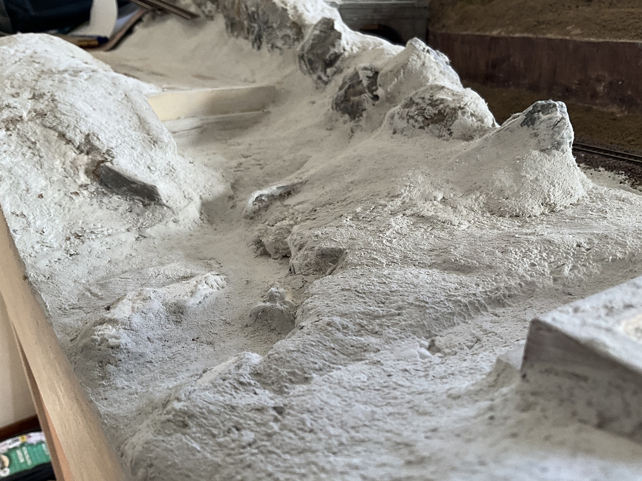

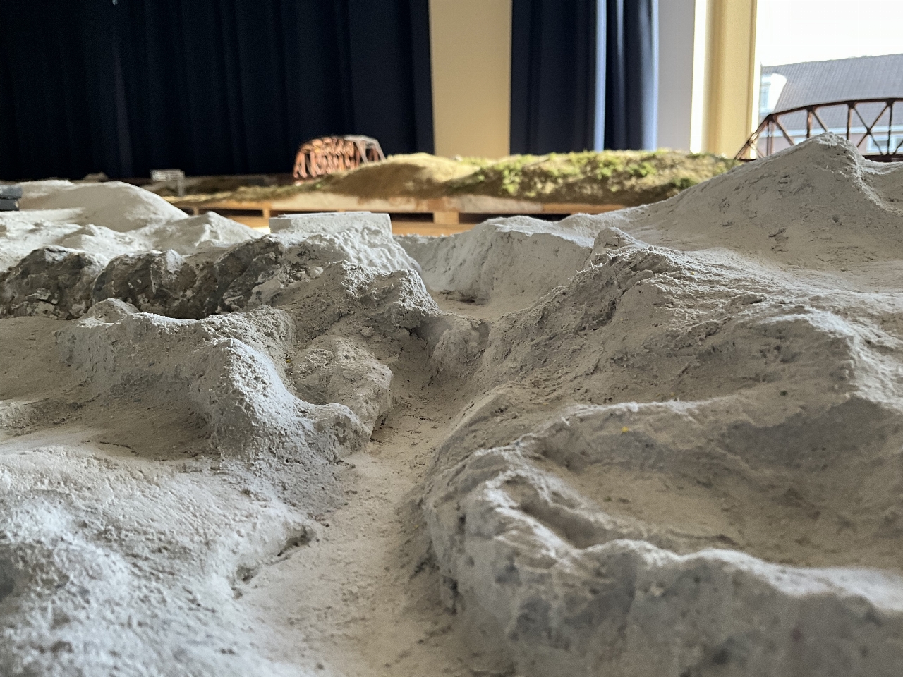

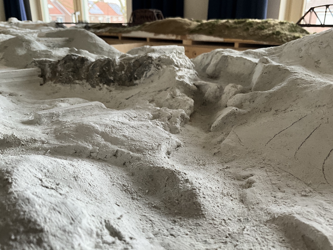

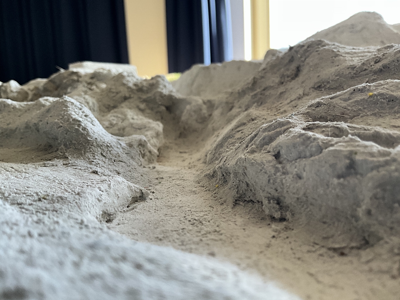

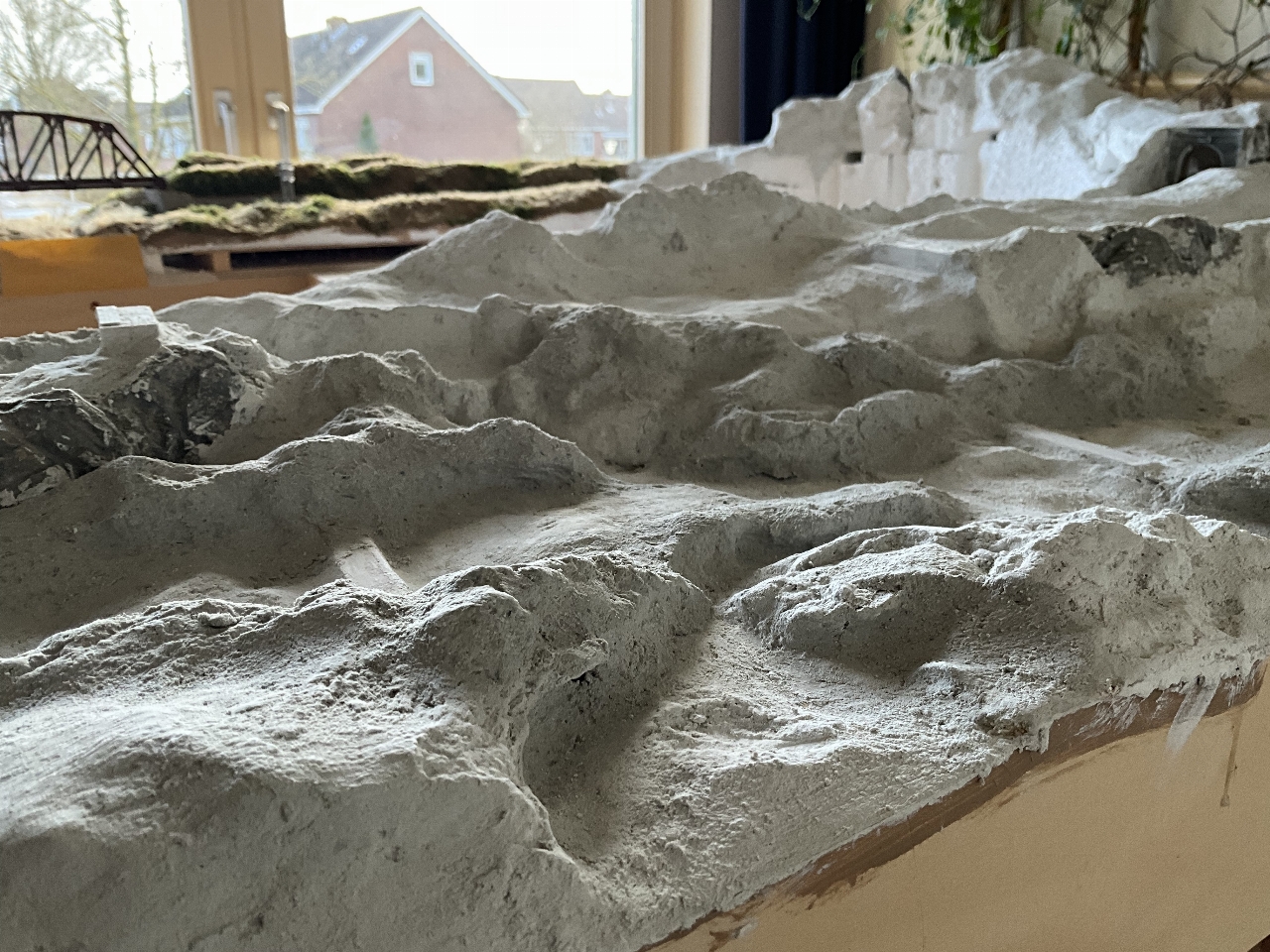

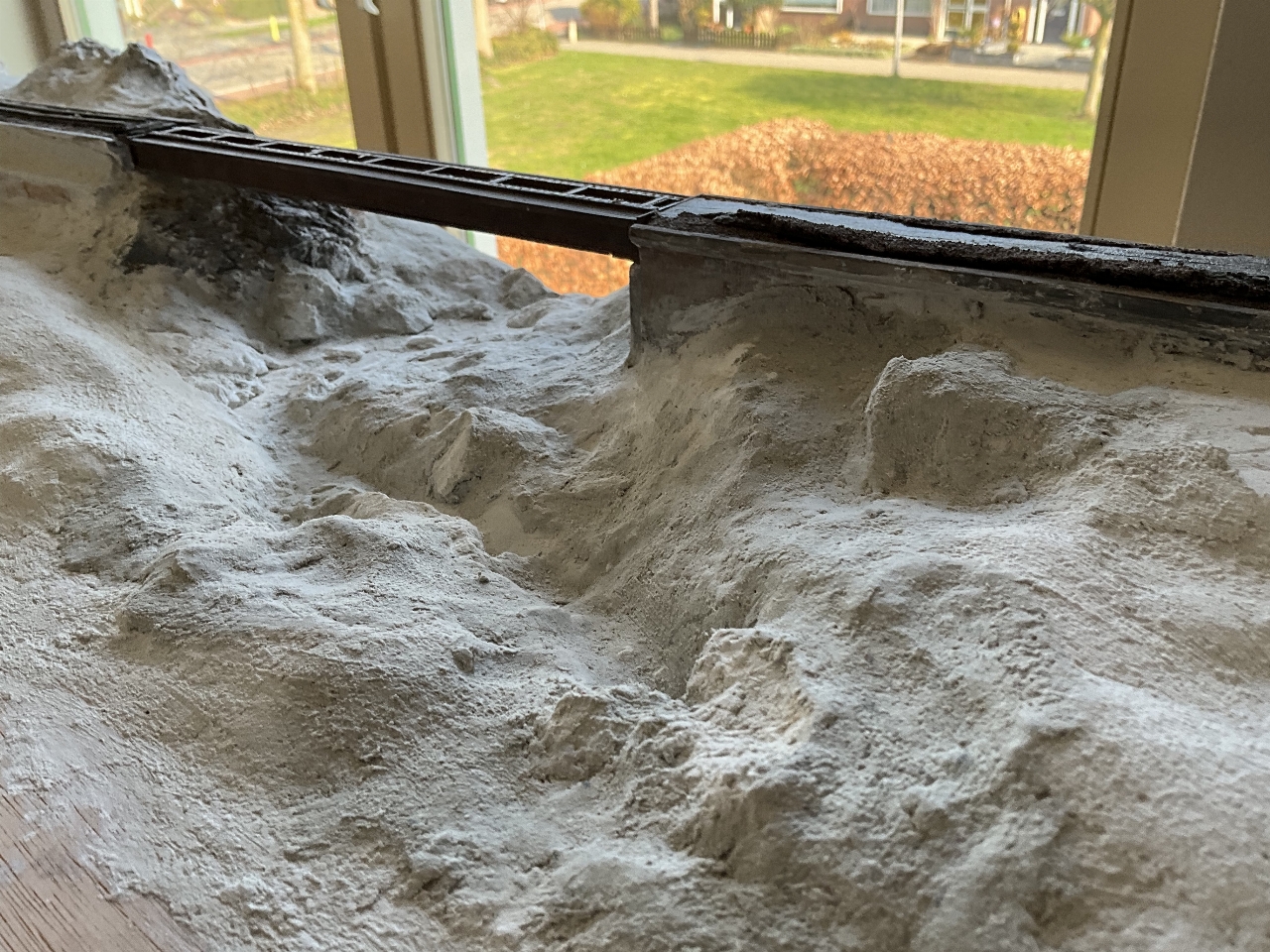

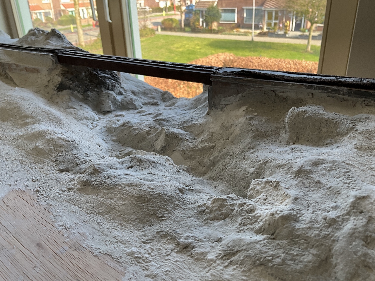

Inderdaad, een mooie scene. Best lastig om te realiseren. Met name de achtergrond is van essentieel belang. Om nog maar niet te spreken over de topologie van het gebied. Blijft een inspiratiebron voor de rivierdelta. De contouren van deze delta zijn nu gevormd.
Meertje in laagland -->>
Rivierdelta met waterval -->>
Waterval -->> -->>
Rivierloop -->>

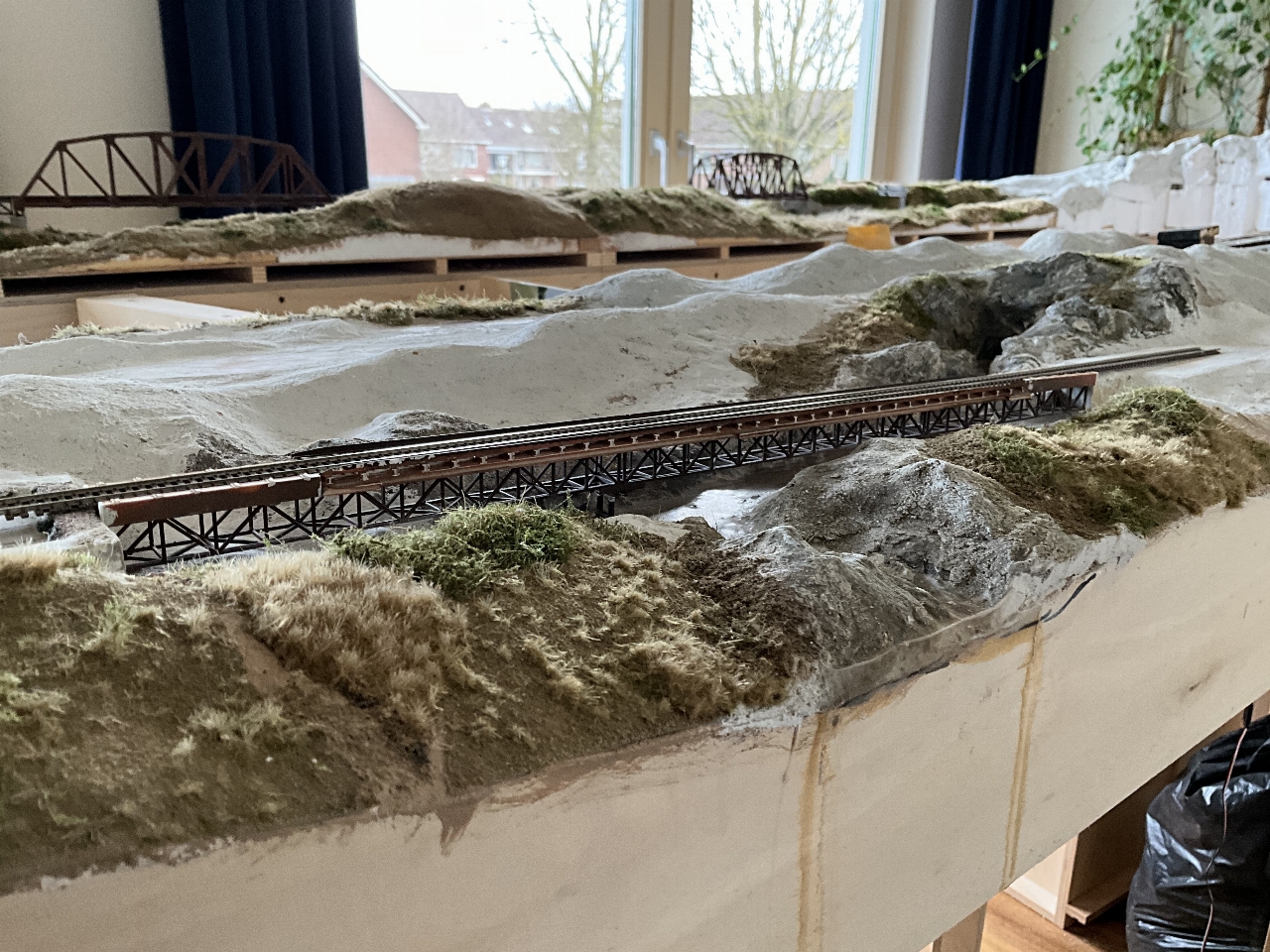

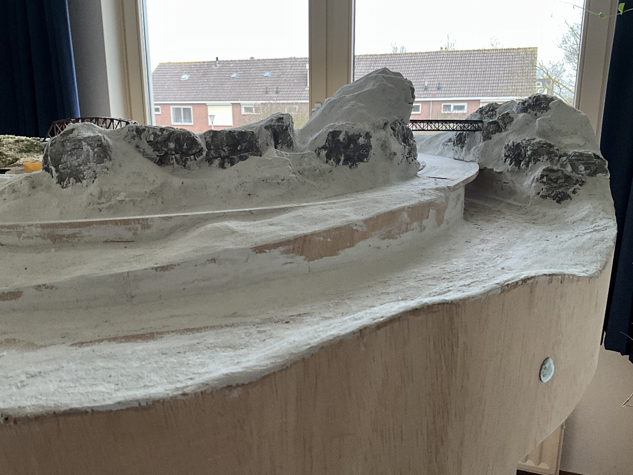

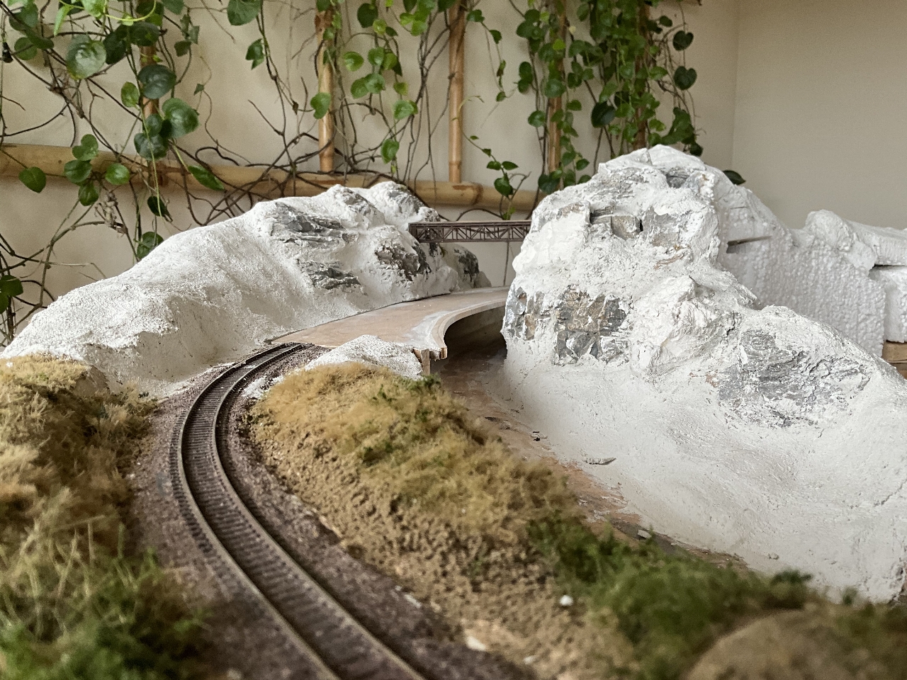

Inderdaad, weer terug naar af. In mijn enthousiasme om de modelbaan af te raffelen, besloten om de vegetatie wat meer subtieler te maken en de rotsen meer naar voren te laten komen. Ook op dit deel van de modelbaan is de situatie weer aangepast. Bij die gelegenheid ook weer het spoortraject breder gemaakt, waardoor de bogen nu veel soepeler lopen. De situatie -->>

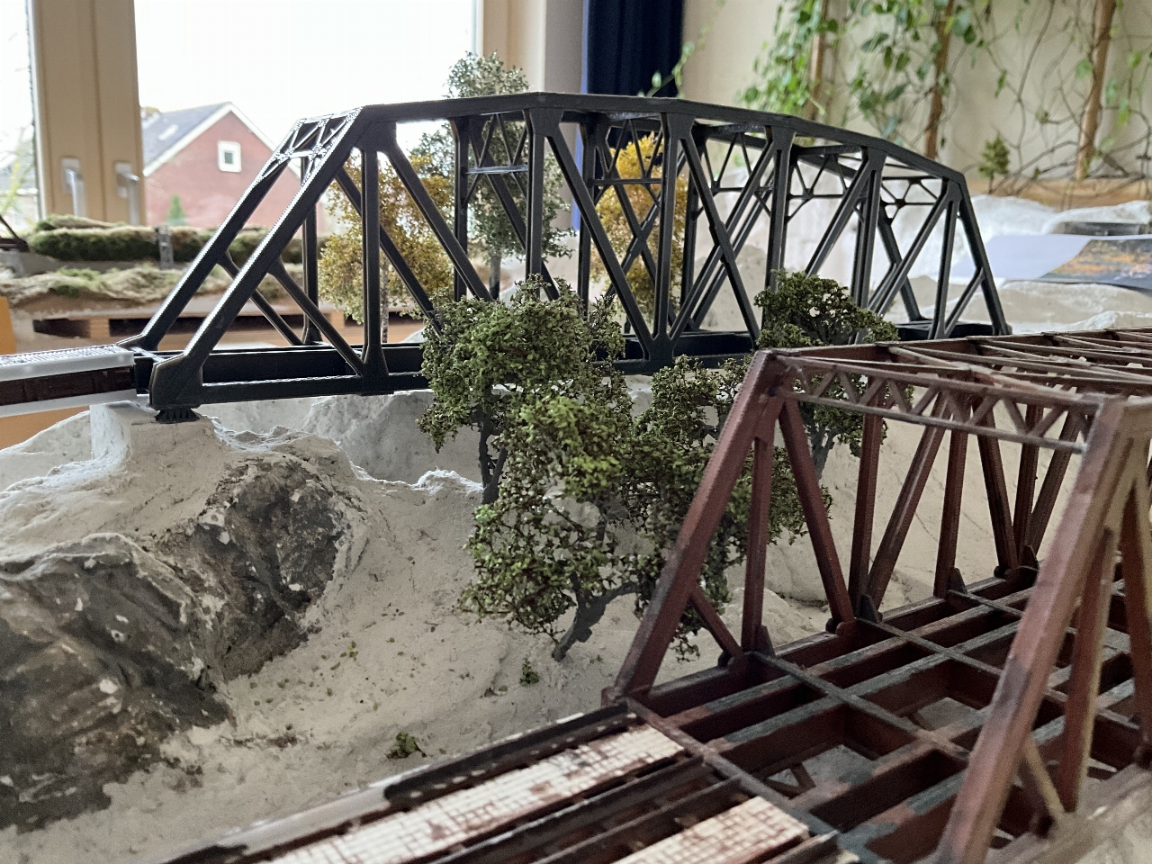

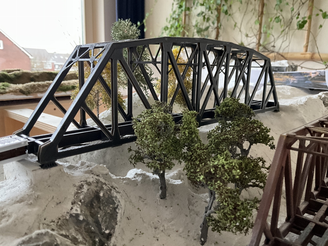

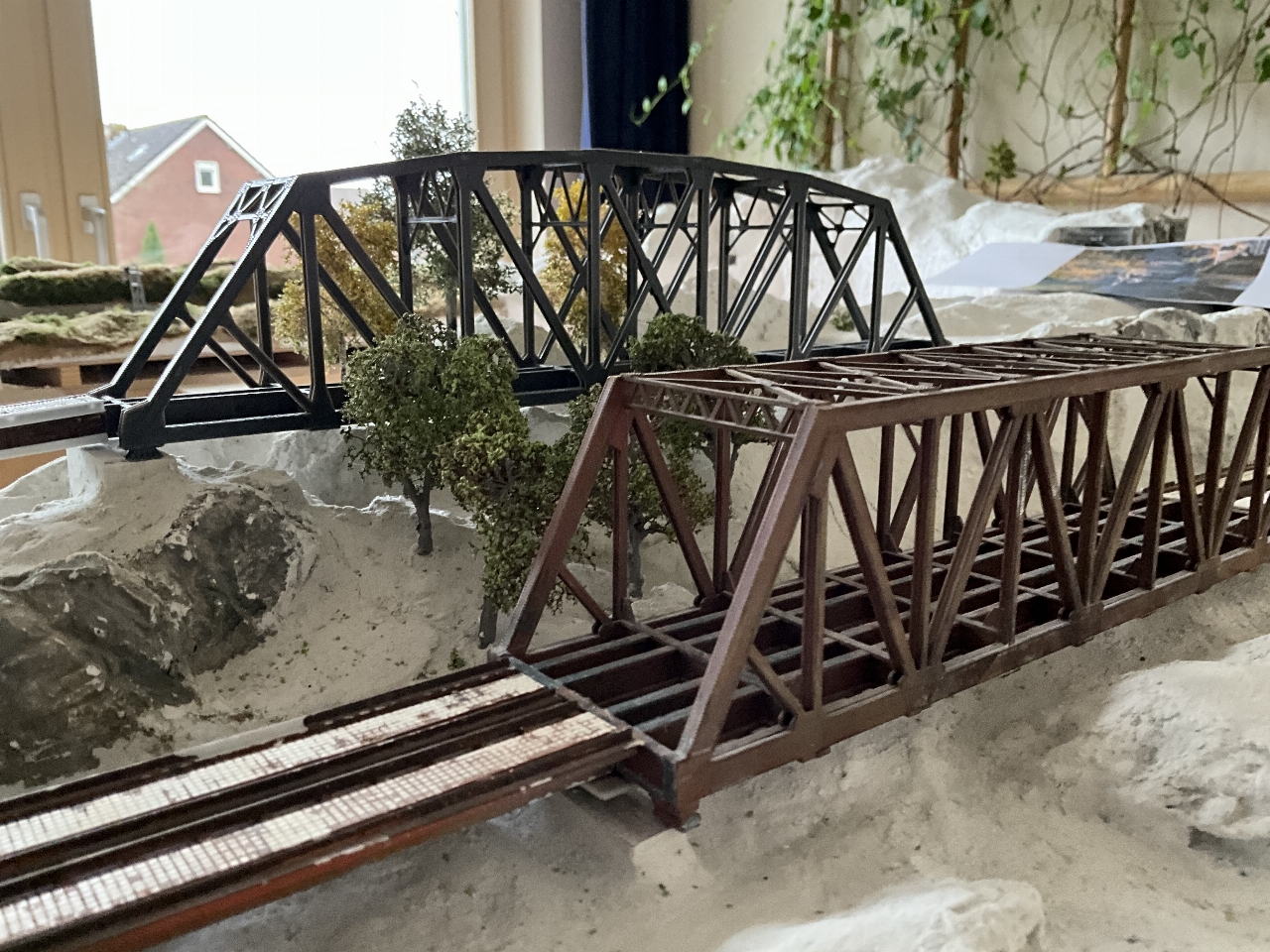

RobVille
#366

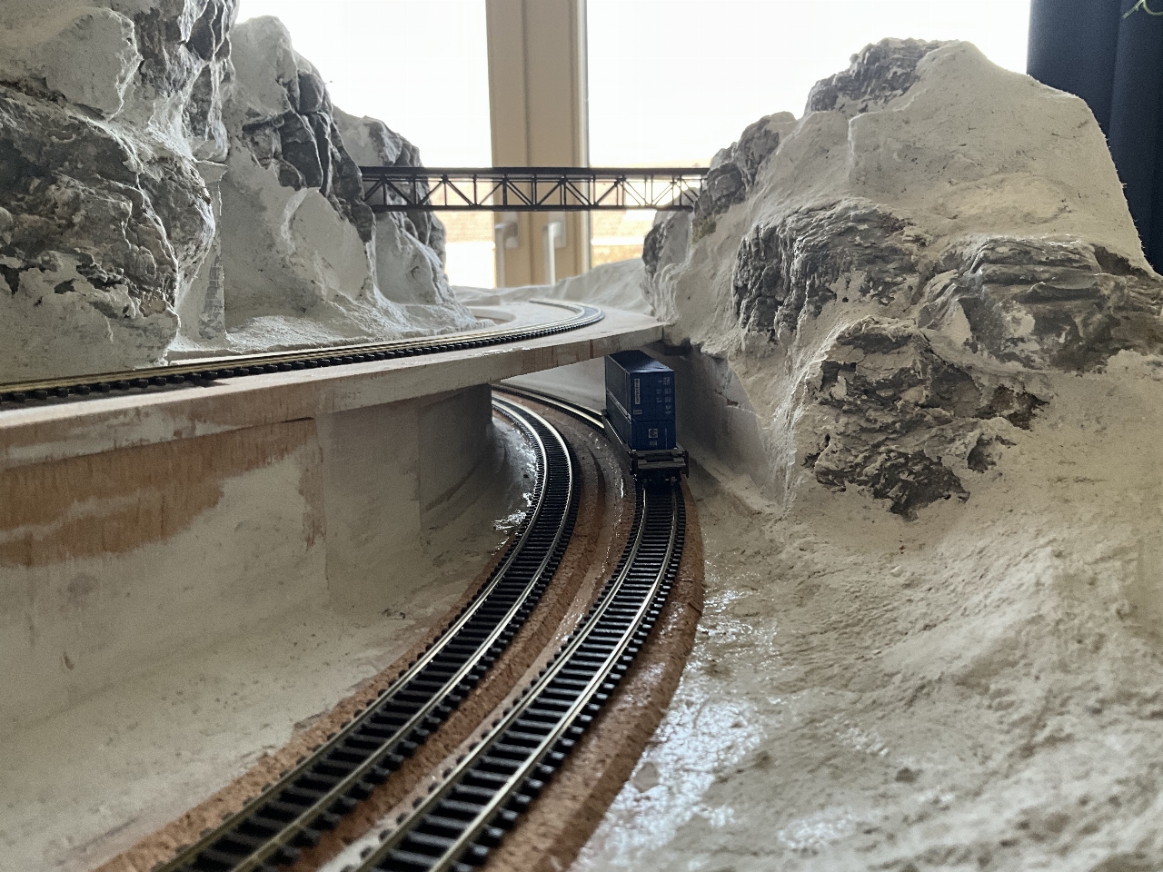

Nu weer een aanpassing. De spoorbrug heb ik verwijderd en in plaats daarvan komt een vast dijklichaam. Om de hele scenery weer niet op de schop te gooien, heb ik besloten om het riviertje te handhaven. Het water komt nu van twee beekjes uit de heuvels.
Rob

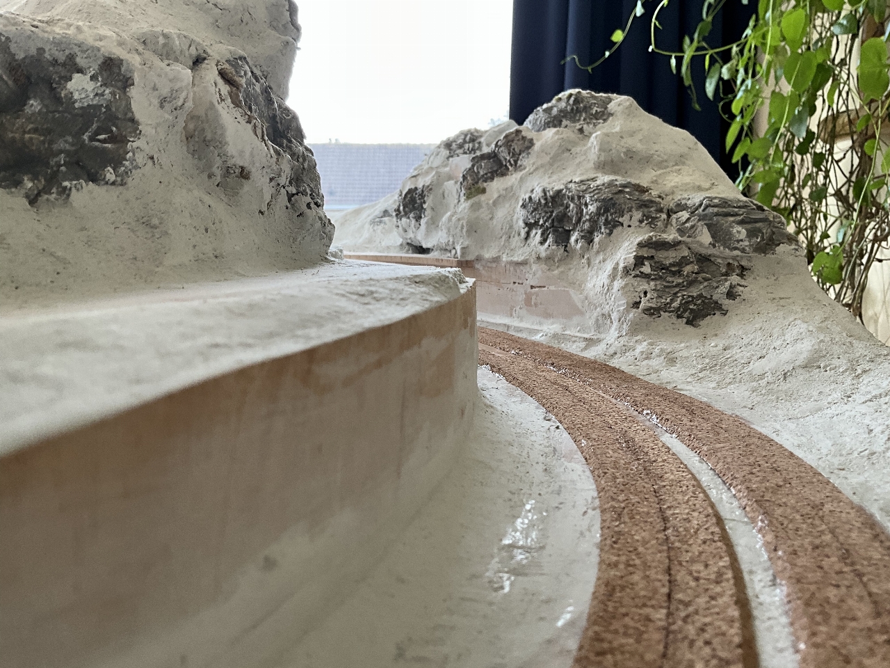

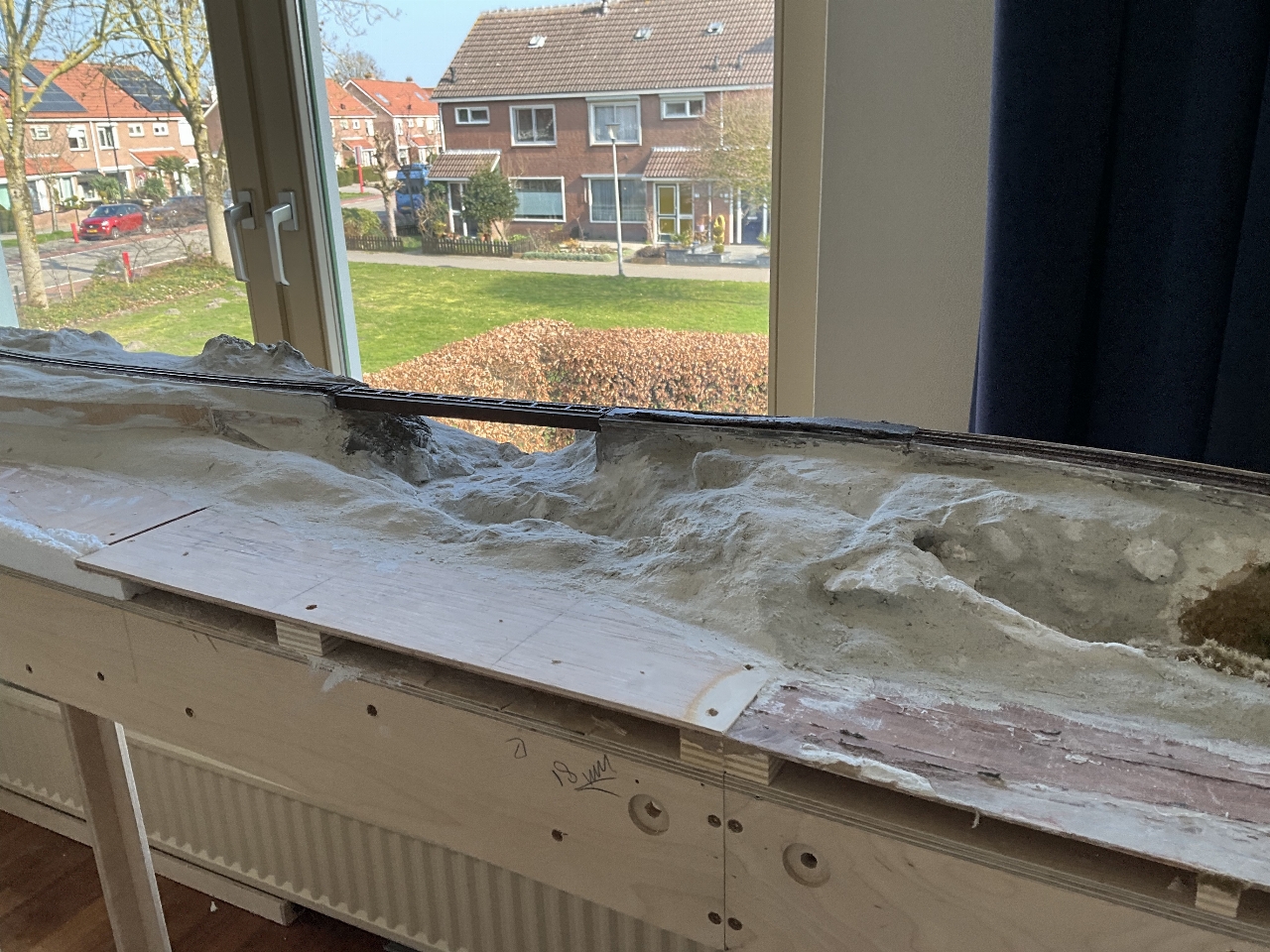

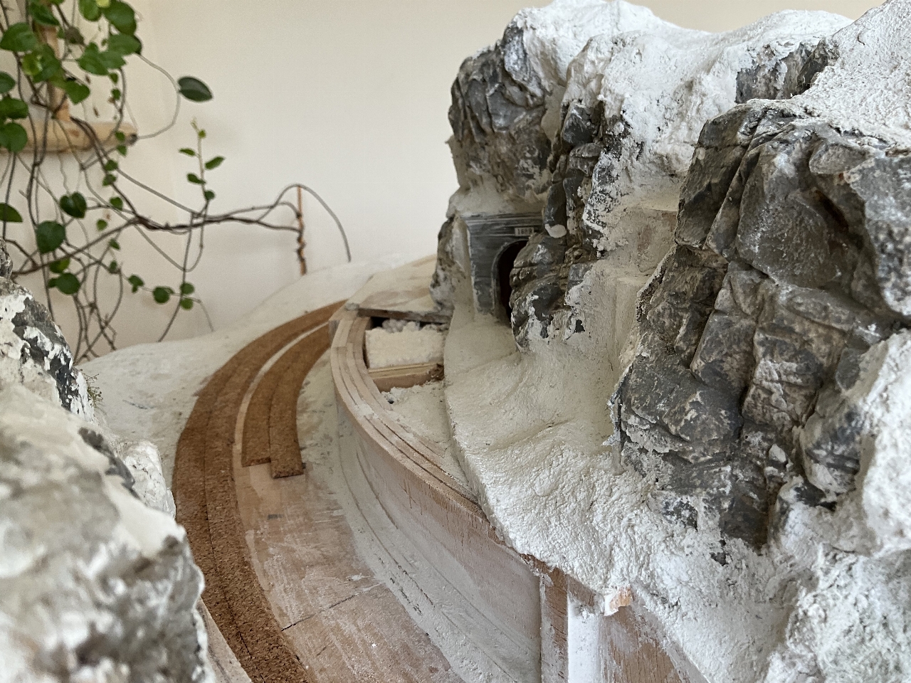

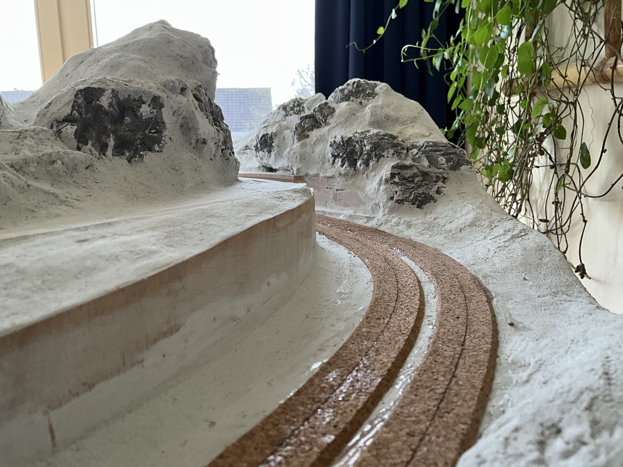

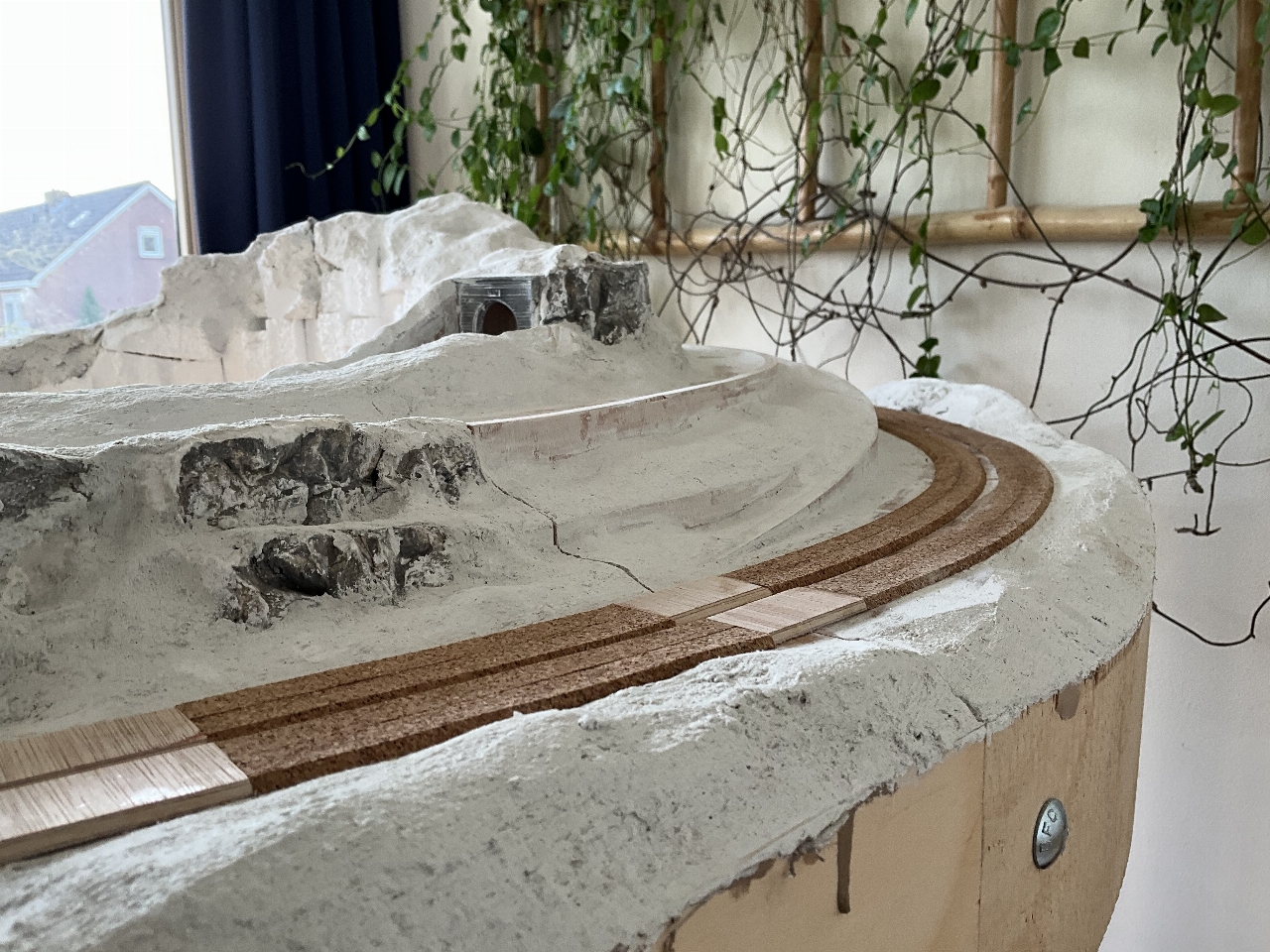

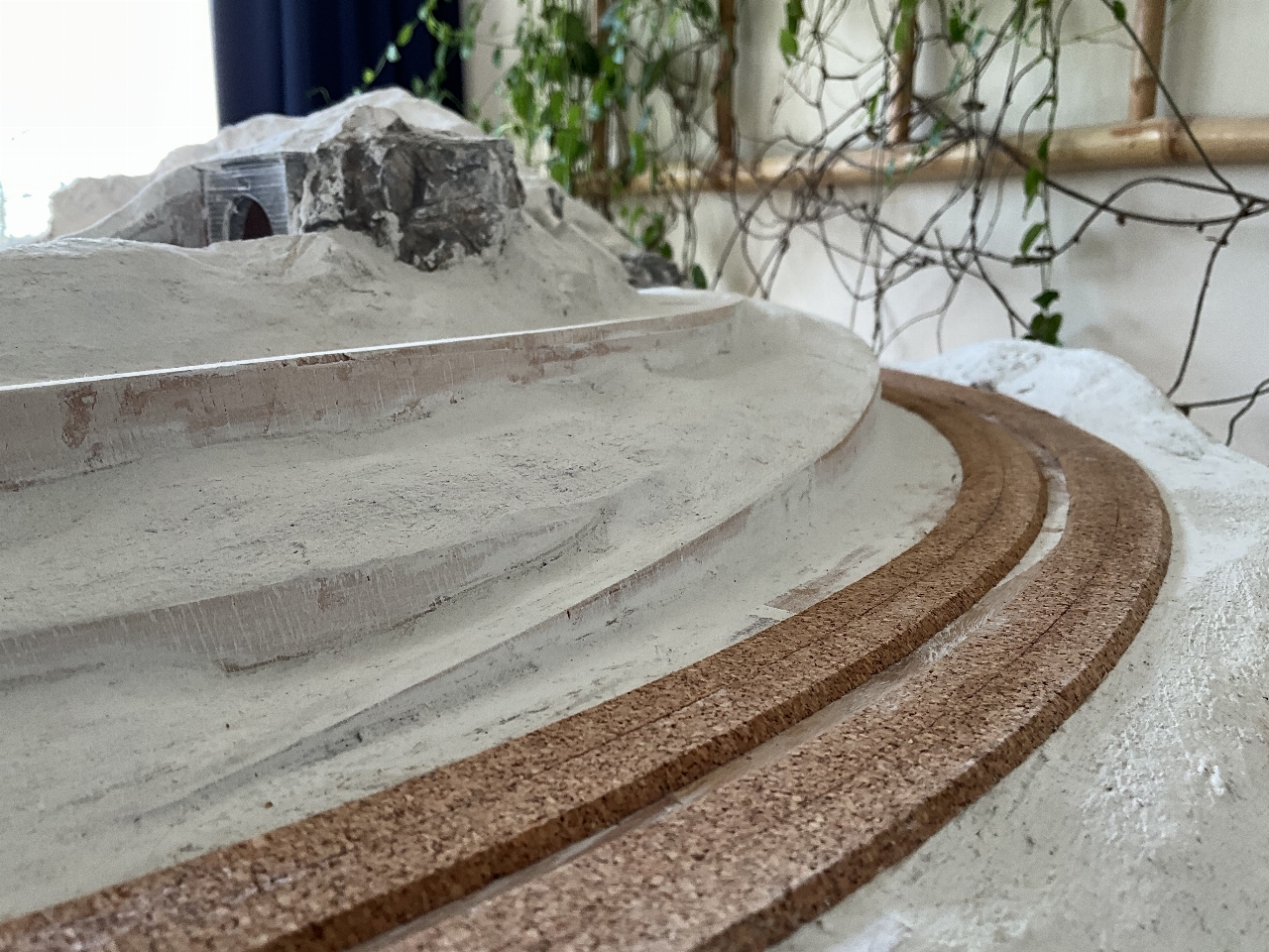

Weer begonnen aan het opnieuw leggen van de rails. In eerste instantie komt het kurk aan bod. Op de overgangen tussen de modules en de aanlopen naar de bruggen, heb ik strookjes van dun triplex gebruikt. Op de beurs ook metalen strippen, speciaal voor moduleovergangen, gekocht. Een brok gefriemel. Het zijn redelijk dunne plaatjes en dan kom je weer in de problemen met hoogteverschillen met het kurk. Ook moet je de bielzen over de afstand van de gekozen lengte van de strip, verwijderen. Tenslotte moet je de railstaven over die afstand solderen, volgens de verkoper, althans!  Dan weer de bielzen ... Voor mij is dit dus een gepasseerd station.
Overzicht met het begin van het plakken van de kurkstroken -->>

Rails leggen is duidelijk niet je favoriete bezigheid. Terwijl het toch belangrijk is voor een storingsvrije treinenloop.
Hoogteverschillen kun je opvullen met dun karton.
Die metalen strippen zijn waarschijnlijk printplaatbielzen. De werkwijze is dat je het spoor doorlegt over de modulescheiding. Dan de spoorstaven aan die printplaat solderen en tenslotte de spoorstaven op de modulescheiding doorslijpen.
RobVille
#370
Klopt allemaal, Klaas. Alleen, is bij mij de printplaat vervangen door een houten plaatje. En inderdaad, ik leg de rails door over de beide modulebakken en slijp de rails dan door. Methode is identiek, alleen de materialen verschillen. Trouwens mijn andere modelbanen in H0 heb ik de scheiding ook op identieke wijze gerealiseerd. Geen problemen. Op mijn website bij Google zie je de treinen zonder problemen rijden ;) Hier heb ik de fout gemaakt door een foam, een te zacht product te gebruiken als ballastbed en op advies deze metalen strippen. Zoals je misschien al hebt gemerkt, zint mij iets niet aan de modelbaan, dan schroom ik niet om de multitool in te zetten ....

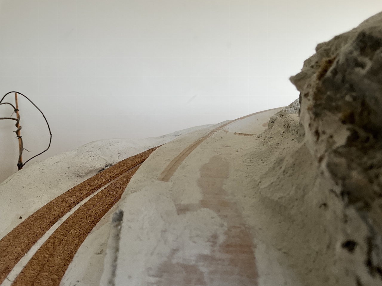

RobVille

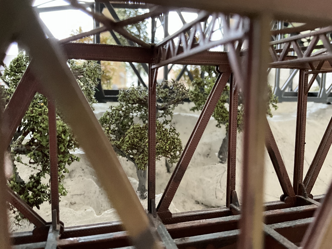

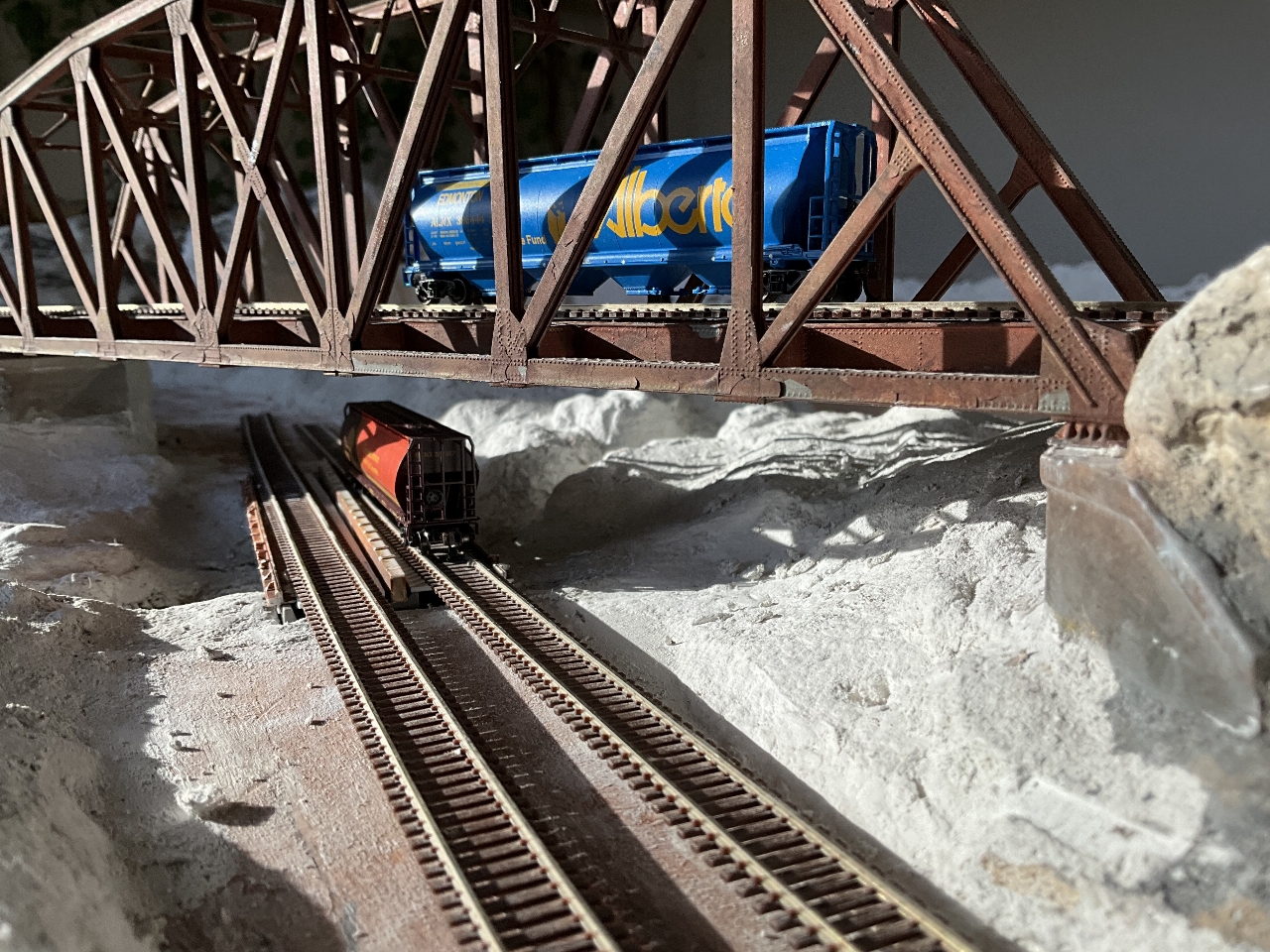

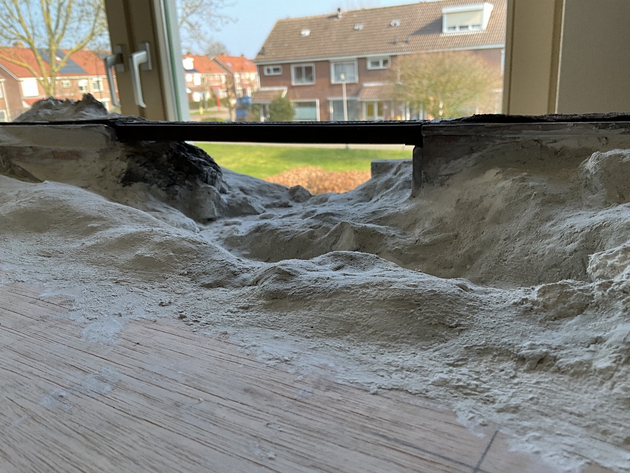

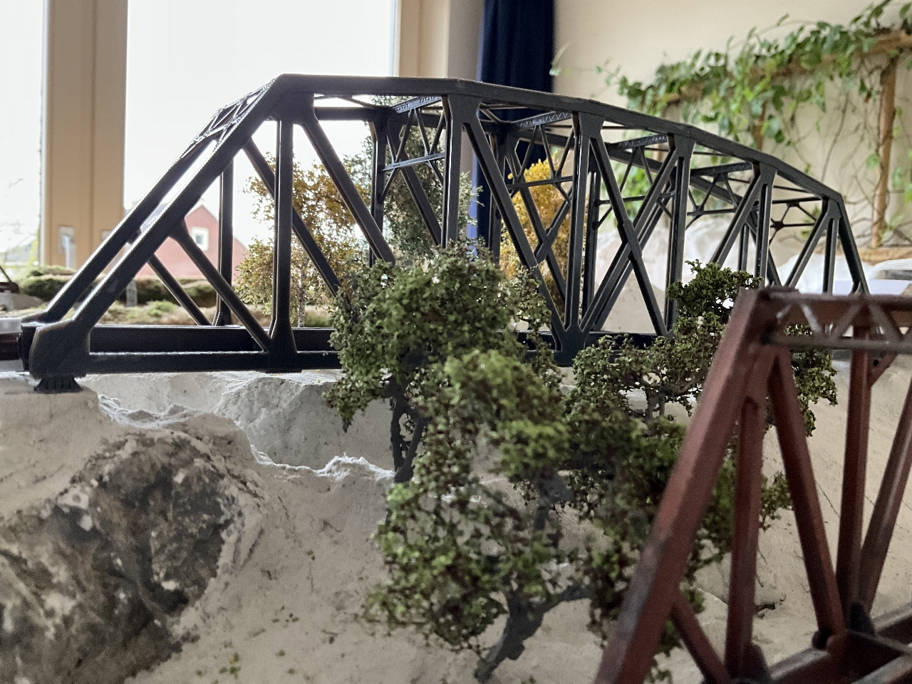

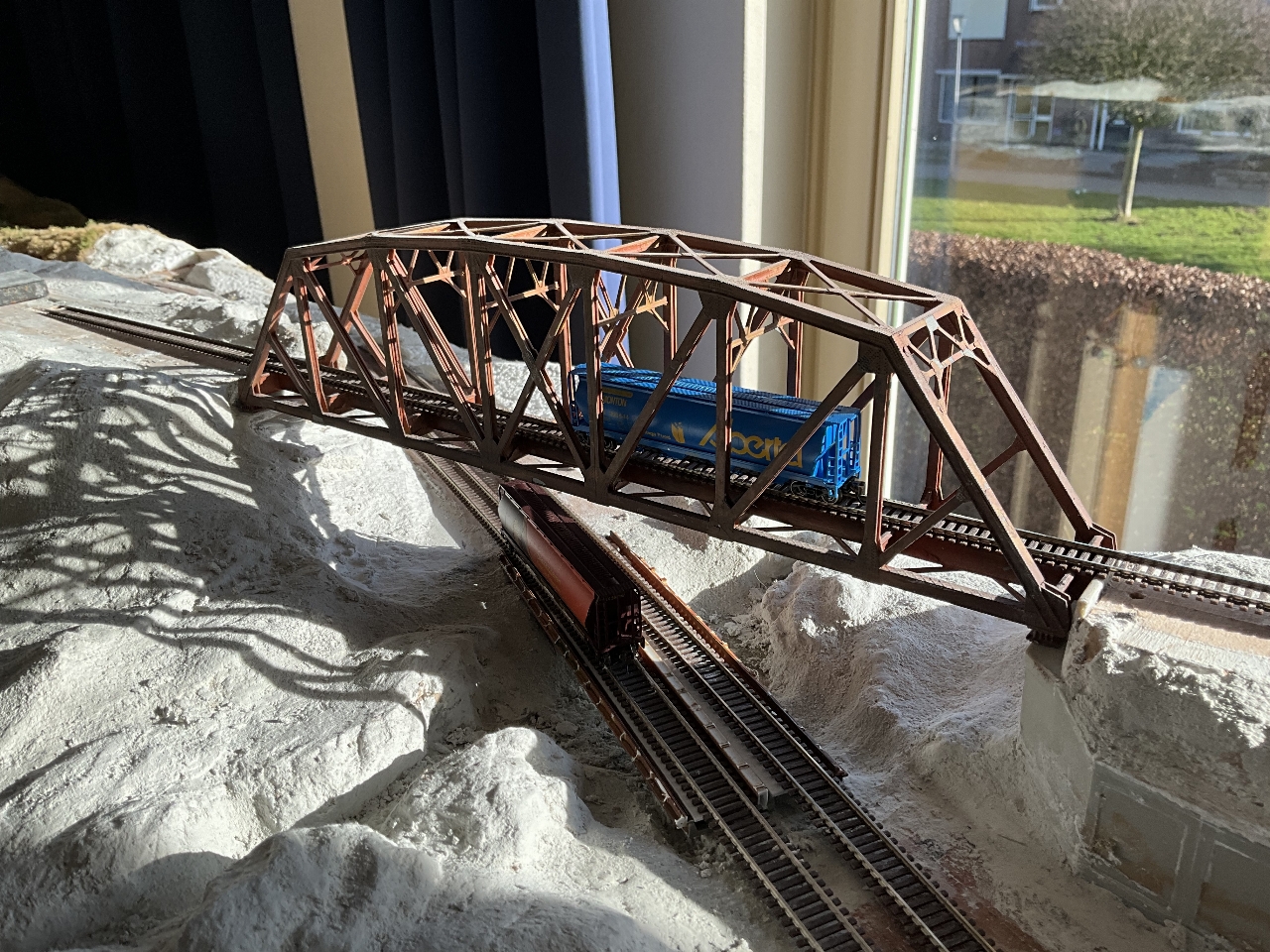

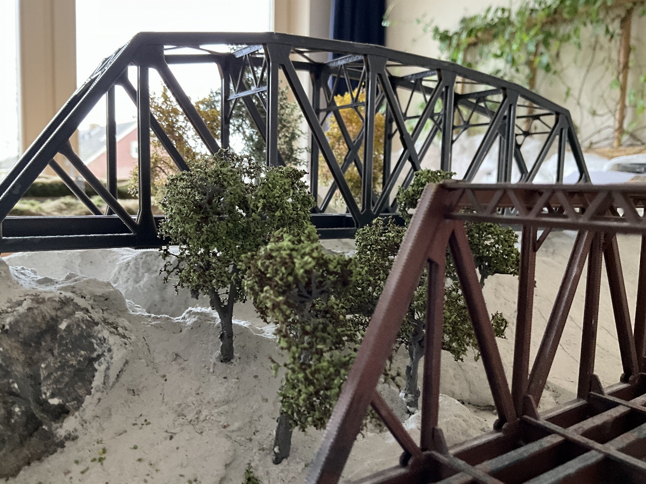

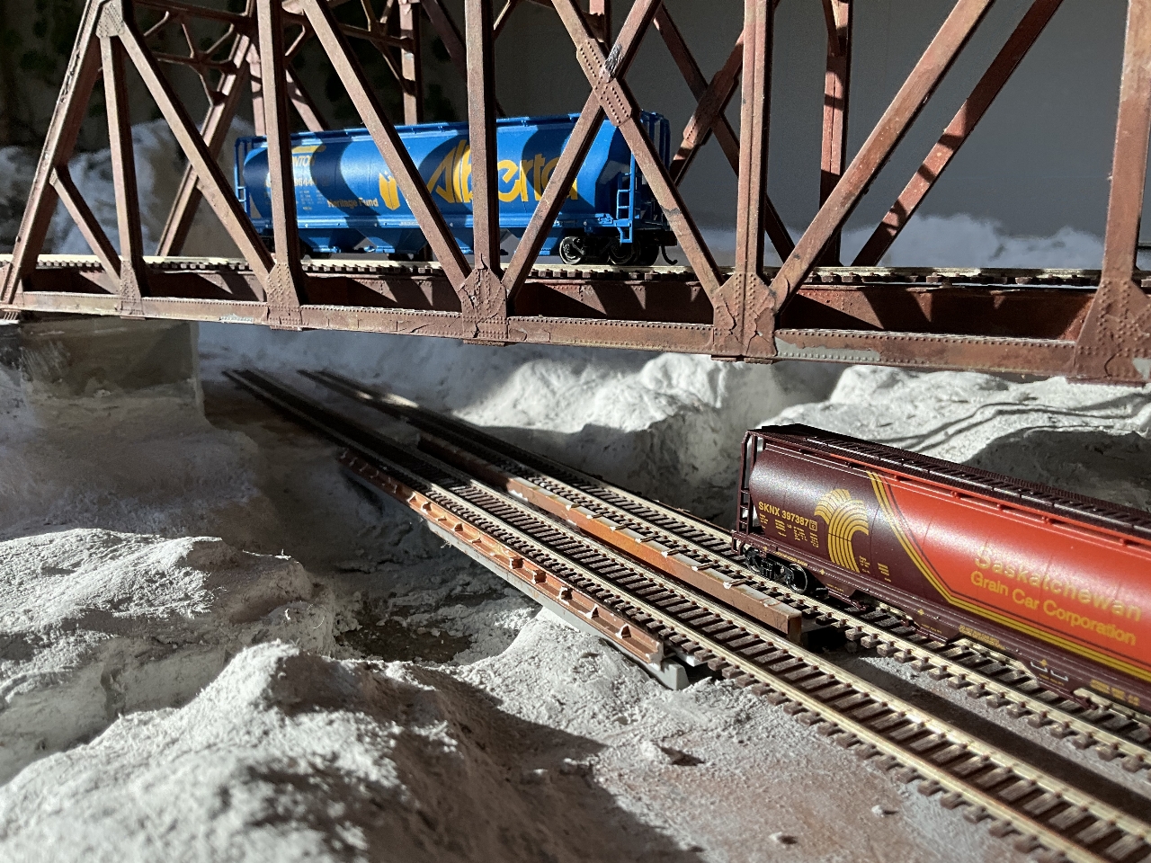

Vanmiddag heb ik mijn hoogste wagon op de rails gezet om te kijken of de doorrijhoogte klopt. Ook zie je nu de aansluiting met het moerasgebied.
Aansluiting -->>
Doorrijhoogte -->>
