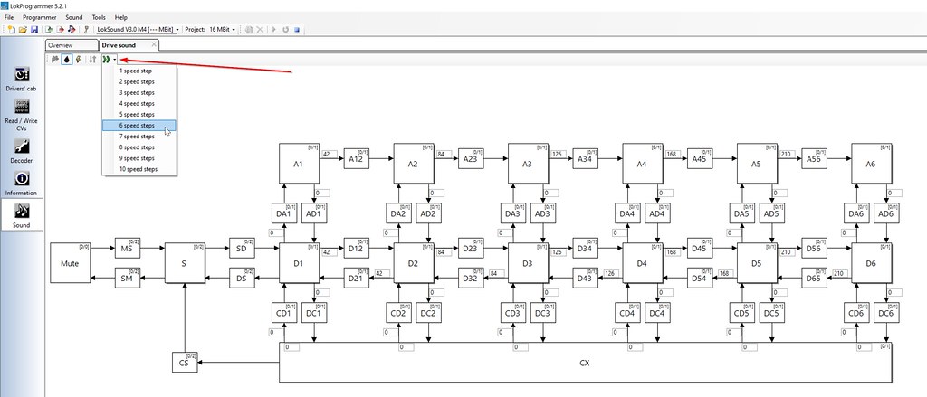

Ook loopt het blokdiagram verder dan D6 (A6, enz.) maar tot D10 (A10, enz.).  De blokken vanaf D6 heb ik dus niet ingevuld.  Zijn die te verwijderen?  Ik kon geen 'knop' vinden voor dat laatste.

De overbodige stappen zijn te verwijderen, klik op het vakje met de >> (zie rode pijl) en selecteer 6 speed steps:
