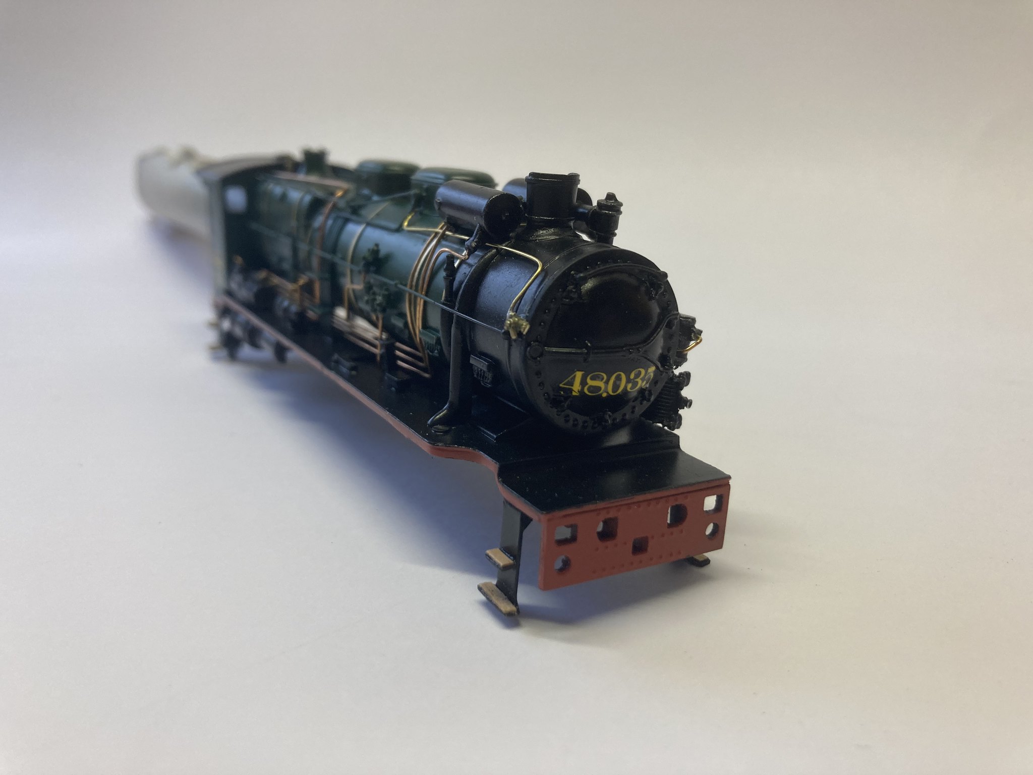

Dag Peter, Bedankt voor de tip, ik zal het volgende keer in gedachten zijn. Let wel de foto bedriegt een beetje omdat de rookkastdeur nog niet vast en recht op het model staat. Maar de cijfers kunnen zeker rechter op zich ook... Anderzijds lig ik er ook niet te veel van wakker, vooral als ik soms zie hoe scheef dit alles stond op de grootspoorversie...
Ondertussen verder gecijferd...
48.035 by Sven De Fruyt, on Flickr
Ik ben er wel nog niet uit of ik de handgreep aan machinistenhuis al dan niet groen of koperkleurig zal doen...
bezig aan een bijzonder leuke loc  ;)
RUNE
Dat ziet goed uit Sven, Top  :)
Die handgrepen werden vroeger  soms al eens met wit gelakt, dus misschien ook een optie.

Awel, aangezien mijn loc stamt uit de tijd dat locomotieven nog mooi mochten zijn had ik, al dan niet correct, gedacht dat deze handgrepen wel eens uit koper konden gemaakt zijn? Soit ik laat het nog even allemaal bezinken...
Jappy
Persoonlijk vind ik gewoon groen het mooist. Is wat soberder, maar dat is natuurlijk een kwestie van smaak. Ongetwijfeld waren er regionale verschillen.
Stoker bij de Miljoenenlijn

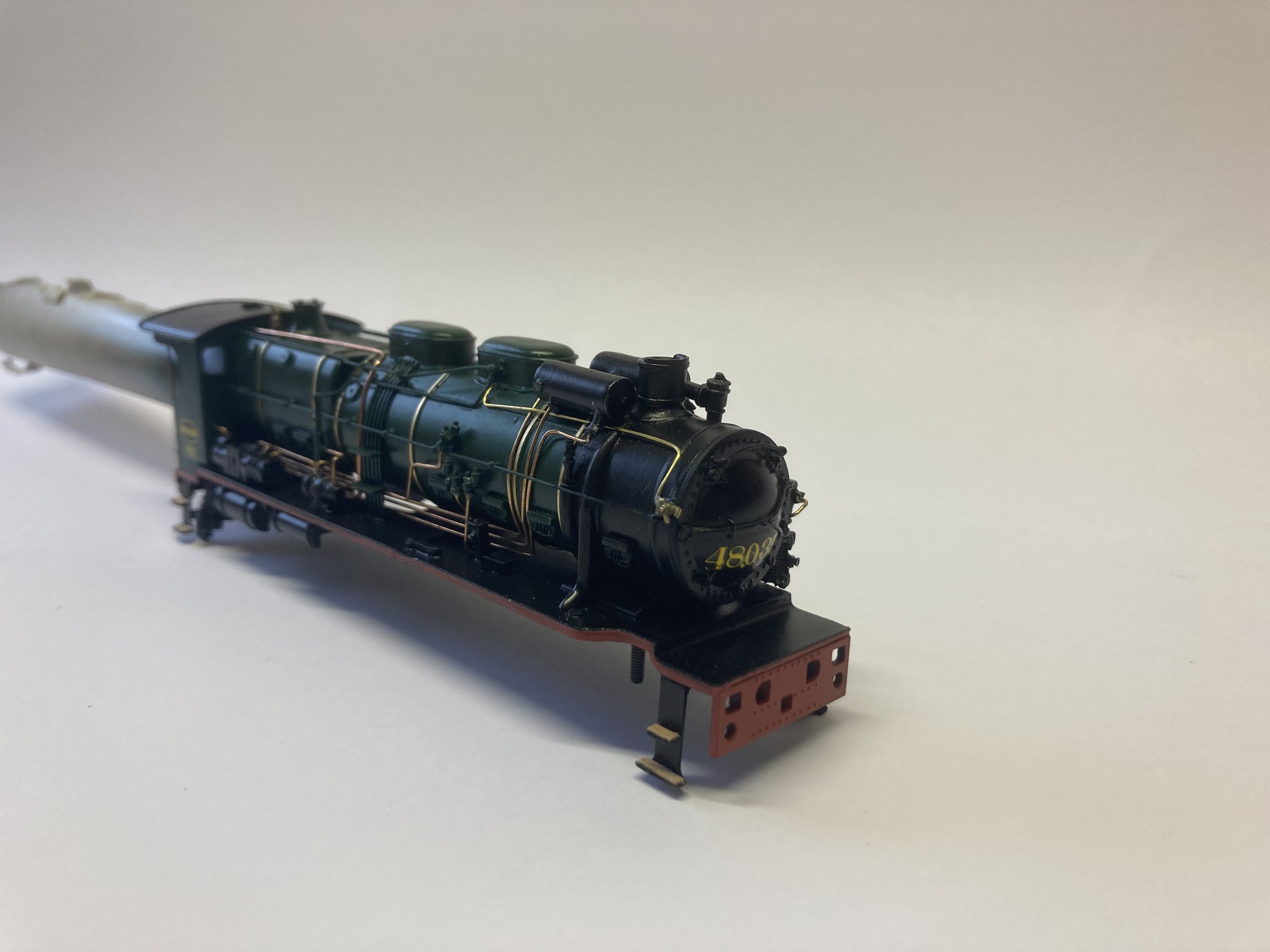

Afgelopen week(en) tussendoor wat voor loodgieter gespeeld...
Another HL48 spam by Sven De Fruyt, on Flickr
Ik ben er nog altijd niet uit of ik al dan niet sommige leidingen in het groen steek of alles gewoon koper laat... De handreling langs de ketel wordt alvast groen.
Gegroet
ze ogen wel mooi in koper,trouwens knap werk
tja, koper of geschilderd zal denk ik afhangen van t gewenste tijdperk. Maarre... schilderen kan later altijd nog he! lekker bezig in elk geval!
Ferme evolutie ... en inspirerend om te volgen  8)
Bedankt voor de feedback, Floris heeft de doorslag gegeven, ik kan ze altijd later nog schilderen...
