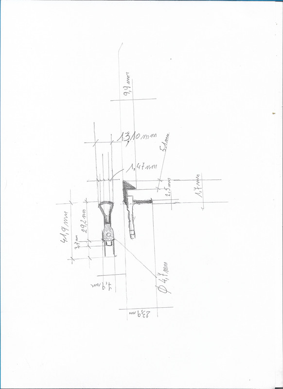

heb je zo een koppeling ?   als je die opmeet met daarbij 1 foto in bovenaanzicht en een paar in zijaanzicht dan kan ik eens iets proberen te tekenen...

zo alle twee de delen
nu alles wat afwerken
nu moet ik alleen de dikte nog hebben want die staat niet mee op de tekening
dus de dikte van de beugel niet de haak

een koppeling gaat ongeveer 18 minuten duren in  resin
maar je hebt een printer dus ik stuur je de stl file door
dit is het geworden
als je nog iets ziet wat veranderd moet worden laat maar weten dan
Op vraag van Marc-Laurent plaats ik zijn tekening:
ik had hem de stl files reeds gestuurd
maar ik zat nog te wachten op de dikte van de koppeling zelf

Ja rudi dacht ik ook maar die heb ik hier en die maten van die beugel komen helemaal niet overeen met die op de tekening
de haak lijkt reeds geprint en die is goed wanneer hij de beugel gaat doen ??
dan passen of alles past en waar het moet de file eventjes aanpassen
en opnieuw proberen
ik ga er zelf eentje printen en dan kijken hoe en wat er verbeterd kan worden
