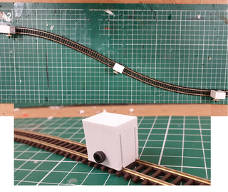

Zou kunnen hoor Dirk, ik heb er nu één getekend voor de Peco Code55 SL300F dat is N spoor.
Hoe het met H0 Code 100 gaat heb ik geen idee, ik heb die rails niet.
Ik print in PETG of PLA+ en dat zijn echt sterke kunststoffen.
Het eerste prototype ligt nu op de printer.
Afwachten dus.
Dit is het resultaat.
grt Piet.

netjes, uit nieuwsgierigheid, zou je eens een kleine radius willen proberen? en heb je een stl voor H0? Ik zou het wel eens proberen, Ik vind het wel strak.

Zoals ik al schreef Dirk ik heb alleen N daar heb ik ze voor gemaakt.
Het object is getekend in tinkercad en ik ga proberen dat over te zetten naar OpenScad.
Dan kan ik je het script voor de N versie opsturen en dan kun je zelf de maten aanpassen.
OpenScad is een gratis teken programma dat STL bestanden kan genereren.
grt Piet.

Ik heb je het OpsenScad bestand via PM gestuurd.
Kijk maar even of je er wat mee kunt.
