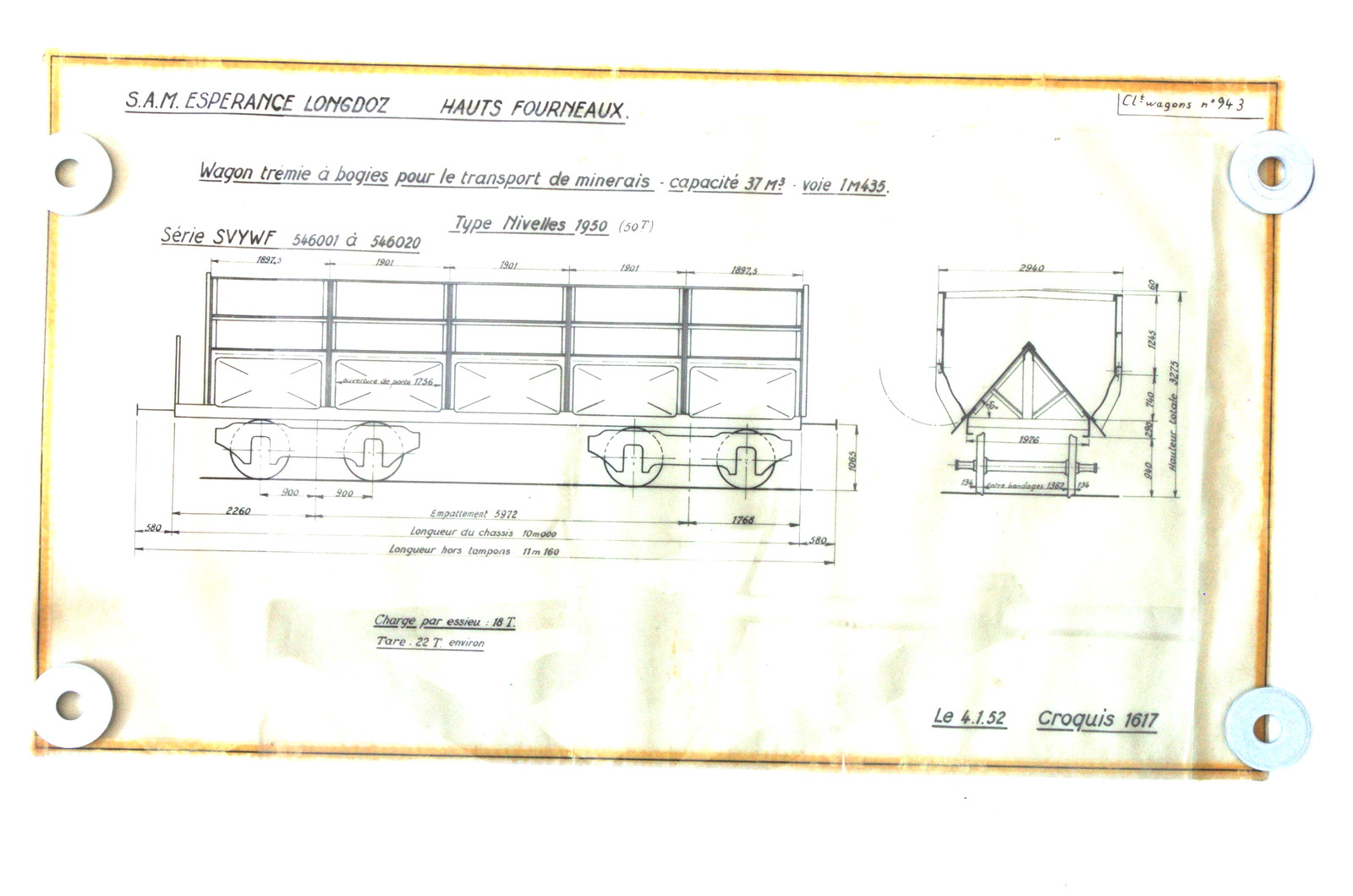

SVYWF 546001-546020 by Floris Dilz, on Flickr
Heb t idee dat al deze tot nu toe beschreven oudere wagens in de jaren 70 uit de hoofdlijndienst verdwenen en intern in het cokesvervoer gingen rijden. Hier nog een foto uit 1974 met 1 oude wagen erin,

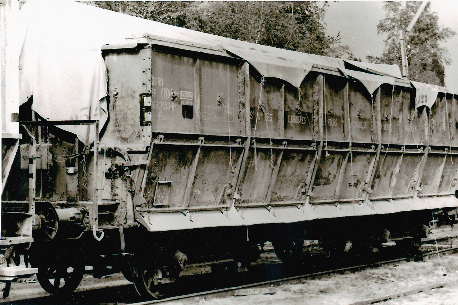

Nou heb ik al heel lang naar deze foto zitten loeren maar nog steeds geen idee wat dat nou voor wagen is helemaal achteraan bij de loc. Knik tussen bak en kleppen op dezelfde hoogte als de ls models-wagens (die knik zit bij de oudere wagens altijd lager) maar de kleppen onder een andere hoek en heb t gevoel dat t ook een of andere oude wagen is. Lijkt nog t meest op zoiets:
NMBS 21 88 066 2 153_8 P by Pim Van Gestel, on Flickr

Die laatste wagen: als ik het goed zie, dan staat erop: S.A. de Carrières et Fours à Chaux de Seilles, nu Carmeuse Seilles (Andenne) op de linkeroever van de Maas. Die wagen werd dus gebruikt om kalk te vervoeren (vandaar ook de bâche erover)?

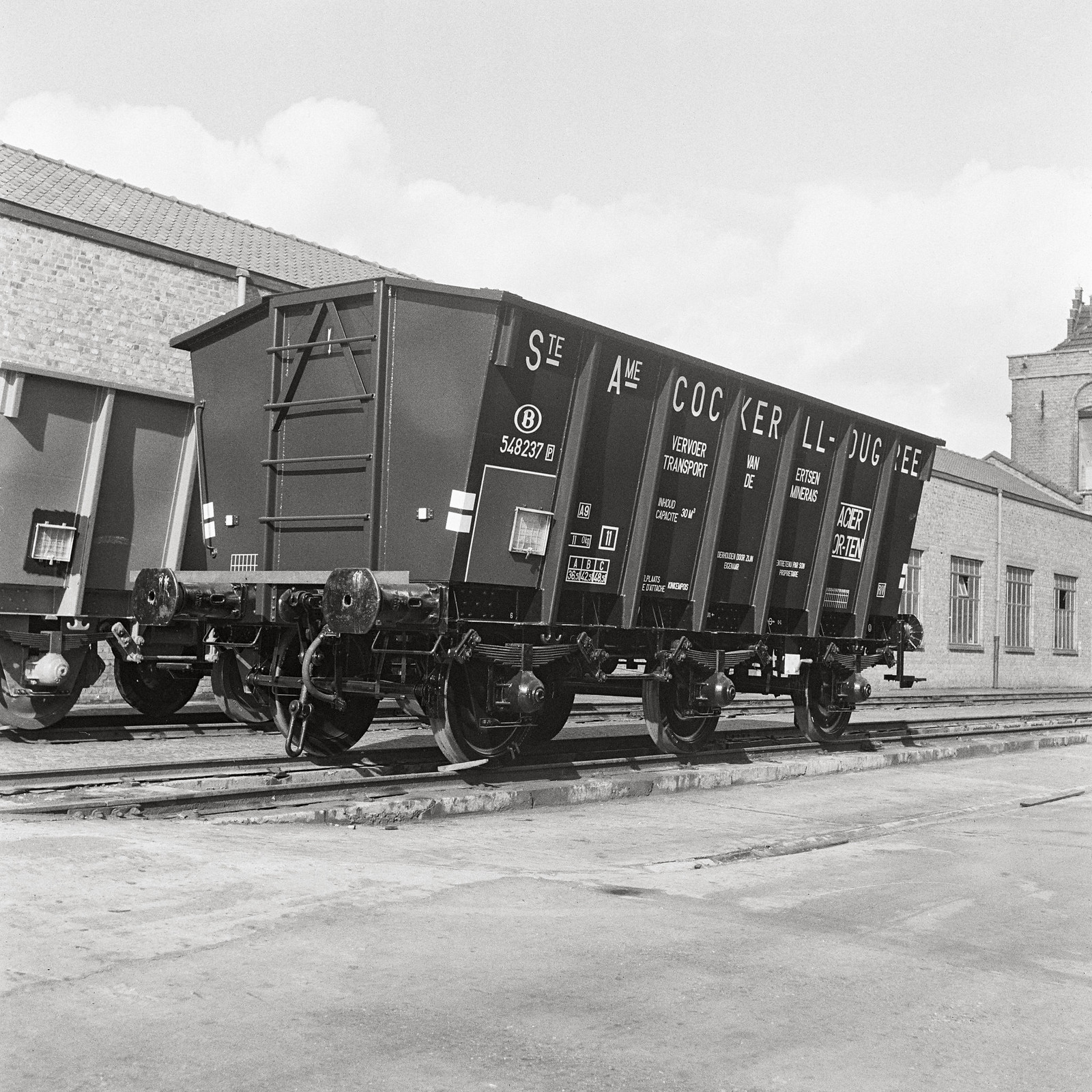

drieassige ertswagen cockerill ougree by Floris Dilz, on Flickr
en hier de vierassers, uit 1951 zover ik weet
NMBS 546719 Cockerill Ougrée by Pim Van Gestel, on Flickr
Oh, nog wat nageknetter qua wagens opgebouwd met oude onderdelen: die cockerill-vierassers werden later van Y27-draaistellen voorzien:
