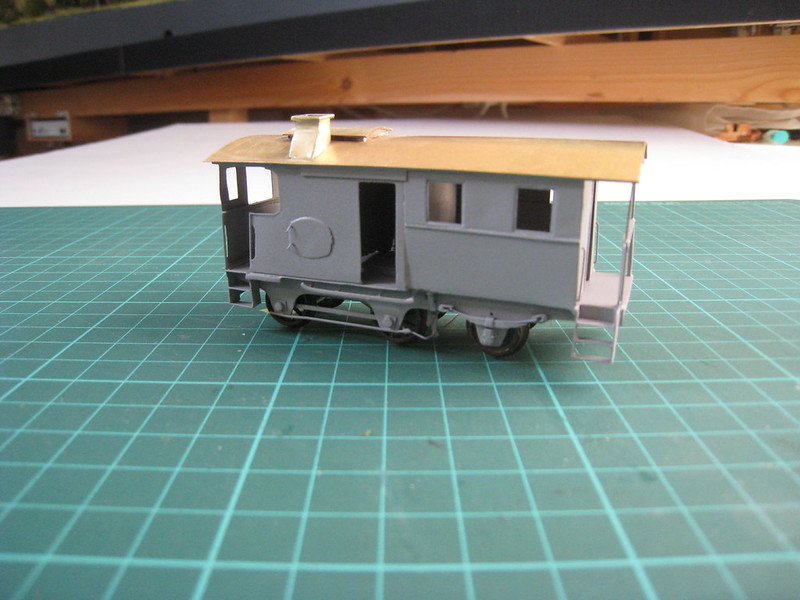

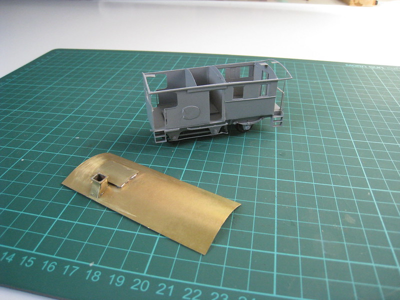

Ben begonnen met de bouw van de Belpaire Tubize type 27.  Nu een UPDATE :
De ruwbouw van de kas heeft vorm gekregen en heb ze na het solderen al in een voorlopige grondlaag gespoten. Fouten en onvolmaaktheden komen zo beter naar voor en kunnen dan nog aangepakt worden voor het aflakken.
IMG_1287 by rudi nelissen, on Flickr
IMG_1289 by rudi nelissen, on Flickr

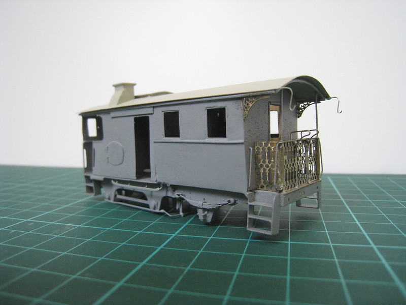

Nu ook even de ballustrade van het balkon aangebracht, hiervoor heb ik de ballustrade gebruikt van GCI rijtuigen van Goover models.
Die had ik nog liggen van een paar fout produkties van Goover.  Deze waren exact gelijk aan die van de Belpaire.
IMG_1297 by rudi nelissen, on Flickr
IMG_1295 by rudi nelissen, on Flickr

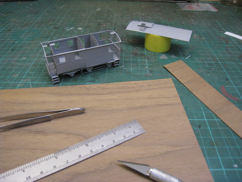

De kas laat ik nu even links liggen om tussendoor soms te bekijken en eventuele fouten vast te stellen. Deze kunnen dan nog aangepakt worden alvorens te spuiten.  In afwachting hiervan ga ik alvast beginnen met het bouwen van het interieur.
IMG_1300 by rudi nelissen, on Flickr

Is dit een kit of zelfbouw? hoe dan ook, prachtig stuk!
RUNE
Citaat van: DFS op 05 maart 2021, 15:18:32 PM
Dit is messing zelfbouw. Dit soort locs is eigenlijk bijna niet in de handel te vinden, zeker al geen Belgische, dus zijn we verplicht ze zelf te maken. Maar dat geeft extra voldoening ? (zeker als het lukt) :)
