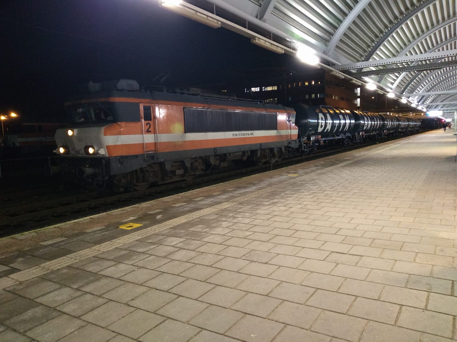

Foto komt nog, maar ik nu een treintje van 6 lege ketel wagons uit Polen naar Dordrecht aan de haak.
119 meter incl. Locomotief.
Foto zal helaas in het donker zijn.
Dus 6 wagons kan zeer goed.
In Duitsland zat er een BR 193 en 189 voor.  Nog luxer.

was dat een 1600 waar je mee op pad was Marc ? vreemde kleurstelling, ex-NS neem ik aan ?
Dat is de livrei van Locon. Die vervoerder bestaat niet meer maar er rijden nog steeds locs in die kleurstelling rond.
Inderdaad oud locon. Nu Rail Force One. We hebben er een aantal van.
Helaas te kort tijd en te weinig licht.
