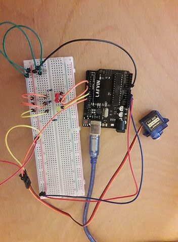

Hallo, ik heb een klein projectje voor een spoorweg met een ldr.
Ik heb een idee hoe dat het ongeveer in elkaar zit maar het lukt me niet helemaal.
Ik wil dus een overweg maken met 1 geel led die altijd blijft faden totdat de ldr DARK is dat die dan de servo 90° draaid tegelijk dat de 2leds verschillend van elkaar faden. En als je nog eens diezelfde ldr DARK maakt dat het terug naar af gaat.
Ik ben geen genie in het maken van programma's dus zou iemand mij kunnen helpen?
En hoe kan ik een afbeelding toevoegen? Zodat ik hetgeen al kan laten zien.
Alvast bedankt

Ik zal nog eens proberen uit te leggen. En ik kan het eventueel ook met een drukknop doen maar ik heb geen sensor buiten een geluid sensor. Vandaar de LDR, en ik weet ook dat het bv, in de nacht niet zal werken of juist heel de tijd maar ik wil het gewoon zo eens proberen.
Dus ik wil 2 rode lichten laten faden of knipperen als de bareel dicht zou gaan en ook open totdat die helemaal open staat (90°) als dat gedaan is blijft er maar 1 geel licht faden of knipperen.
Dus wanneer de LDR dark is wil ik dat hij dicht gaat, wanneer hij opnieuw dark is gaat hij open.
Hopelijk is dit duidelijker
En dit is de arduino, maar weet totaal nog niet of het klopt. Ik heb de servo al op 90° laten draaien met de ldr zoals ik wou maar na een tijdje begon hij gewoon uit zijn eigen heen en weer te gaan.
[https://www.flickr.com/gp/188610267@N07/0FF123]/https://www.flickr.com/gp/188610267@N07/0FF123

Even de foto van Sven rechtstreeks laten zien:
ik begrijp niet goed wat je precies wil bereiken. Je laat de overweg dicht en weer open gaan met dezelfde sensor? Komt de trein dan direct weer terug?

En ik ben iets aan het maken met het geen dat ik heb, en ik heb dus maar 1 LDR, anders zou ik er 2 van kunnen maken hebben maar dat gaat nu niet

Dat je doorgestuurd hebt ik hetgeen dat ik moet hebben alleen natuurlijk heb ik geen geluid. En ik ben nog maar een groentje in dit dus ik weet niet waar alles is aangesloten en hoe je het codeert
Het is simpel om gwn de lichtjes te laten werken en de servo 90° te laten gaan maar het grootste probleem is ik weet niet hoe je die servo zo vertraagd en de lichten op die manier gaat faden en dan de combinatie van die allemaal in 1 ding zetten.

Ongeacht of je het doet met klassieke elektronica of met een microcontroller ... een LDR is niet de geschikte sensor:
Met een LDR (of hall-sensor of ...) ga je "meten" op één (kleine) plaats: dat is wel geschikt voor bvb een ontkoppelaar, vulinstallatie, ...
Voor een overweg heb je een meting nodig van een langer stuk "bezet" spoor, en dat doe je met bvb stroomdetectie
Het kan wel met een LDR of een ander soort puntsensor, maar dan moet je er twee hebben.
De eerste activeert de overweg als hij donker wordt, de tweede, vlak na de overweg, geeft hem weer vrij als die licht wordt.
Daarom vroeg ik aan Sven hoe hij dat wil doen met 1 sensor, maar daar komt geen antwoord op.
of zoals ik gedaan heb in het programma
While irsens = 0
delayms 2000
Wend
een vertraging ingebouwd van 2000 ms
zolang er dus iets over die sensor staat blijft hij in deze lus hangen
en zo is er een sensor voor en na de slagboom
dus inderdaad twee stuks
een zou kunnen maar dan moet er een zeer lange vertraging komen naargelang de lengte van de trein dus niet aan te raden
