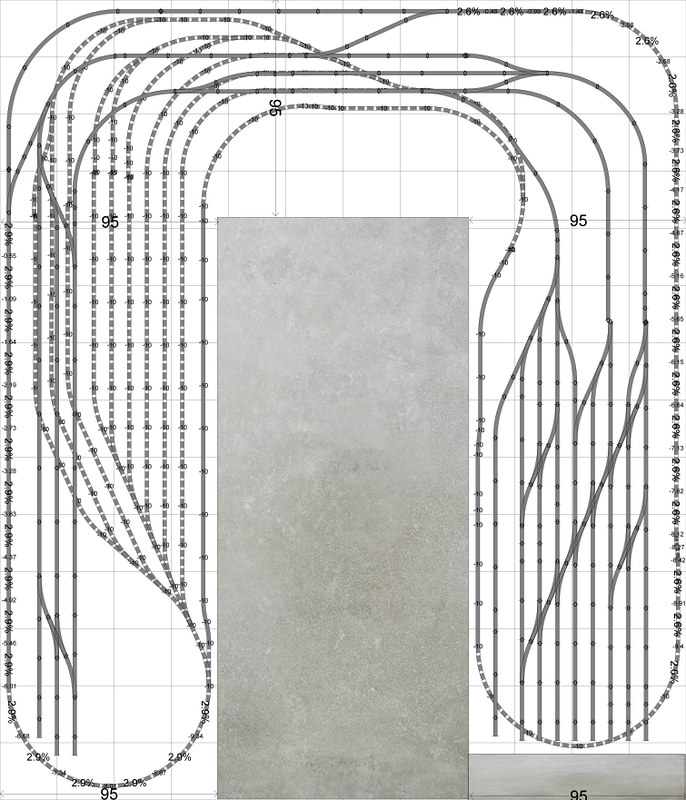

Hey Sven,
Zoals ik al zei was uw tekening nog zo slecht niet.
Om wedstrijden mee te winnen ben je er weinig mee, maar als het gaat om het rijplezier, en rangeerplezier, heb je hier een goede basis.
Dit is uw tekening in C-rail, met schaduwstation, en hellingen, zonder klimspiraal.
Ook heb je zo een doorrijdend spoor zoals je wilde, maar ik niet op uw tekening terugvond.
Ik zou zelf de Tractiewerkplaats toch iets kleiner maken, en daarvoor nog wat opstelsporen of wat autoverkeer maken of zo...

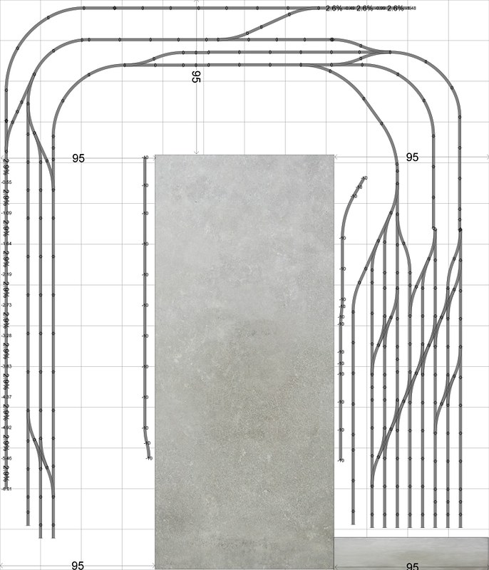

Het lijkt heel druk, maar op de tweede foto zie je het zichtbare, en dan valt het reuze mee hoor.
Ik ben ook naar 95 gegaan, omdat je anders alles in R1 moet leggen, en das niet zo tof.
Met 95CM is bijna alles in R2 of ruimer, en hellingspercentagers onder of rond de 2%
Ook in 3D ziet het er goed uit. (heb je Anyrail, dan stuur ik het bestand wel eens door)
Voor de rest lijkt het een leuke baan met veel rangeerplezier!
(Nog een kleine opmerking: hier en daar past het niet 100% op het plan. Dat komt door de hellingen, maar je kan het perfect leggen zoals het er staat!)
Totaal plan:
Enkele Zichtbaar:
Enkele onzichtbaar:

Ok, Karl: ik denk dat je mij begrepen hebt  :D. Inderdaad wedstrijden winnen, wil ik er absoluut niet mee doen: ik wil er plezier aan beleven (misschien zelf iets meer aan het rijden dan aan het bouwen... al kan dat plezier misschien ook nog komen).
Stuur maar door. (Je hebt mijn gegevens dacht ik he?). Alvast bedankt.
