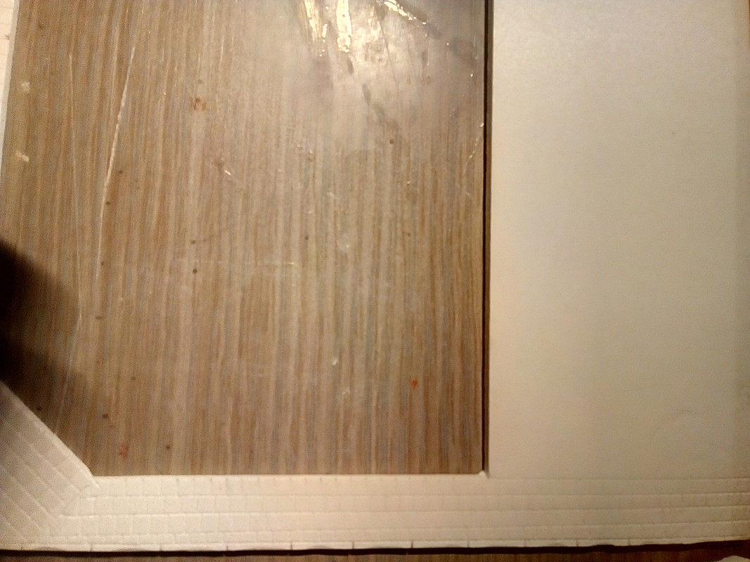

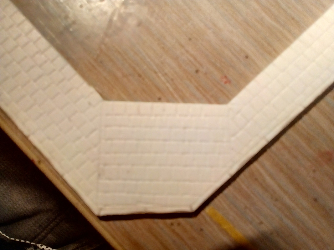

Steentje per steentje inkrassen . Vandaag tijdens de pauzes kan ik hopelijk verder doen , anders vanavond daarna de realistische touch .

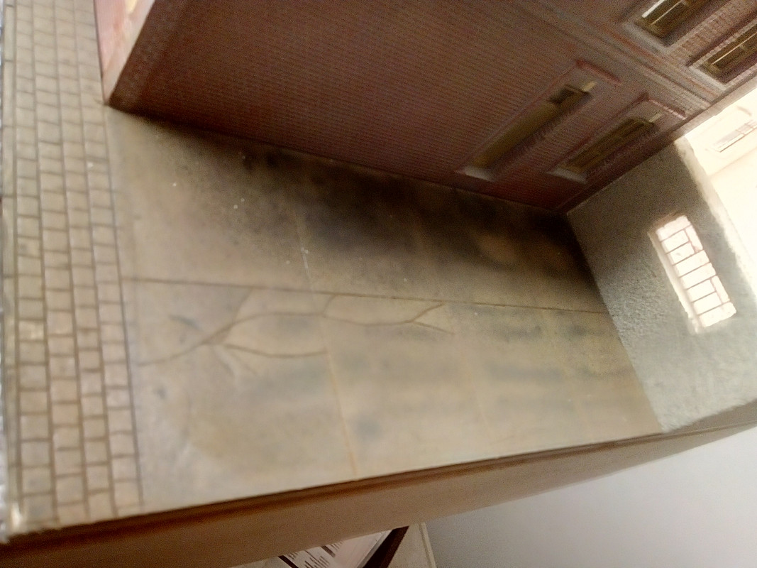

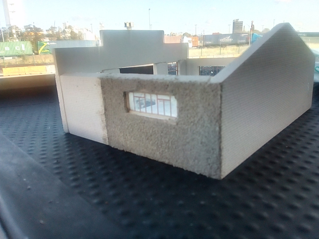

De gevel aan de kant van de koer is bezet met concrete van AK.

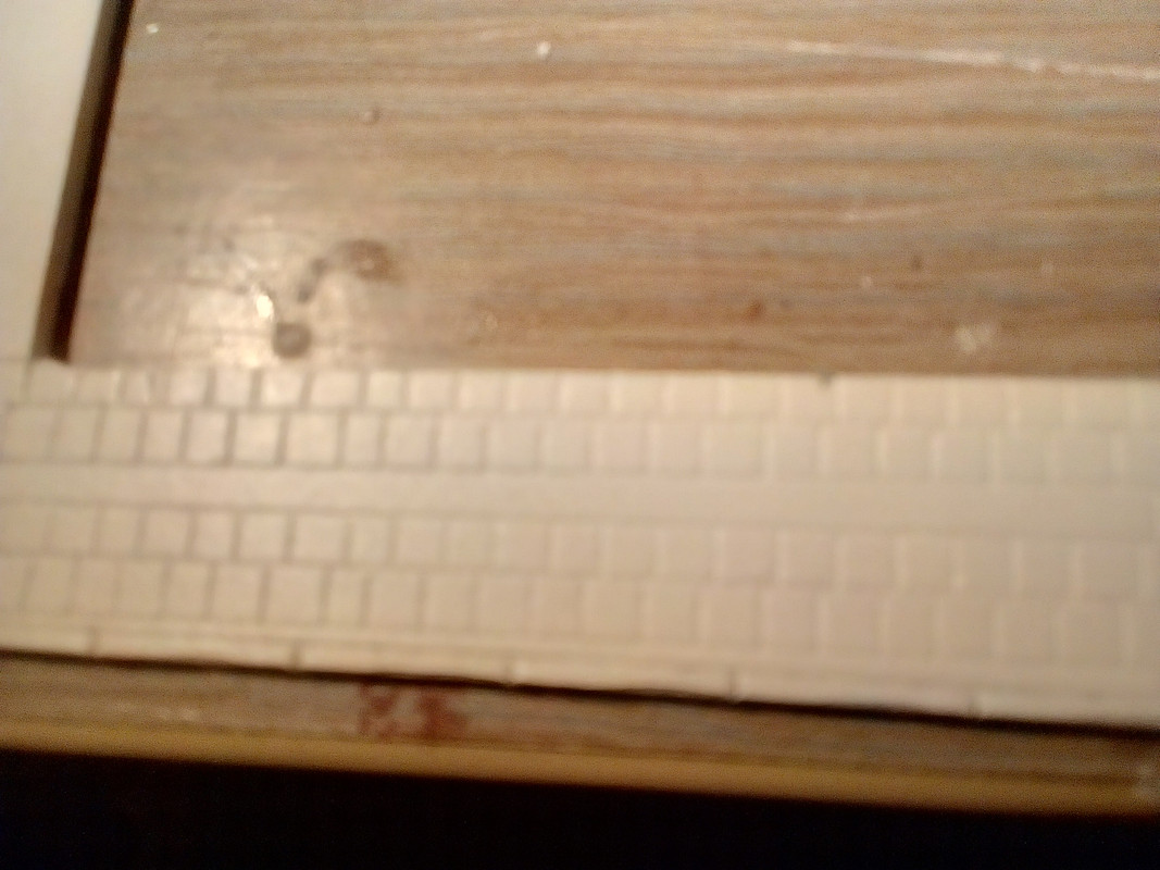

De stoeptegels zijn klaar . Vanavond werk ik verder aan de koer.

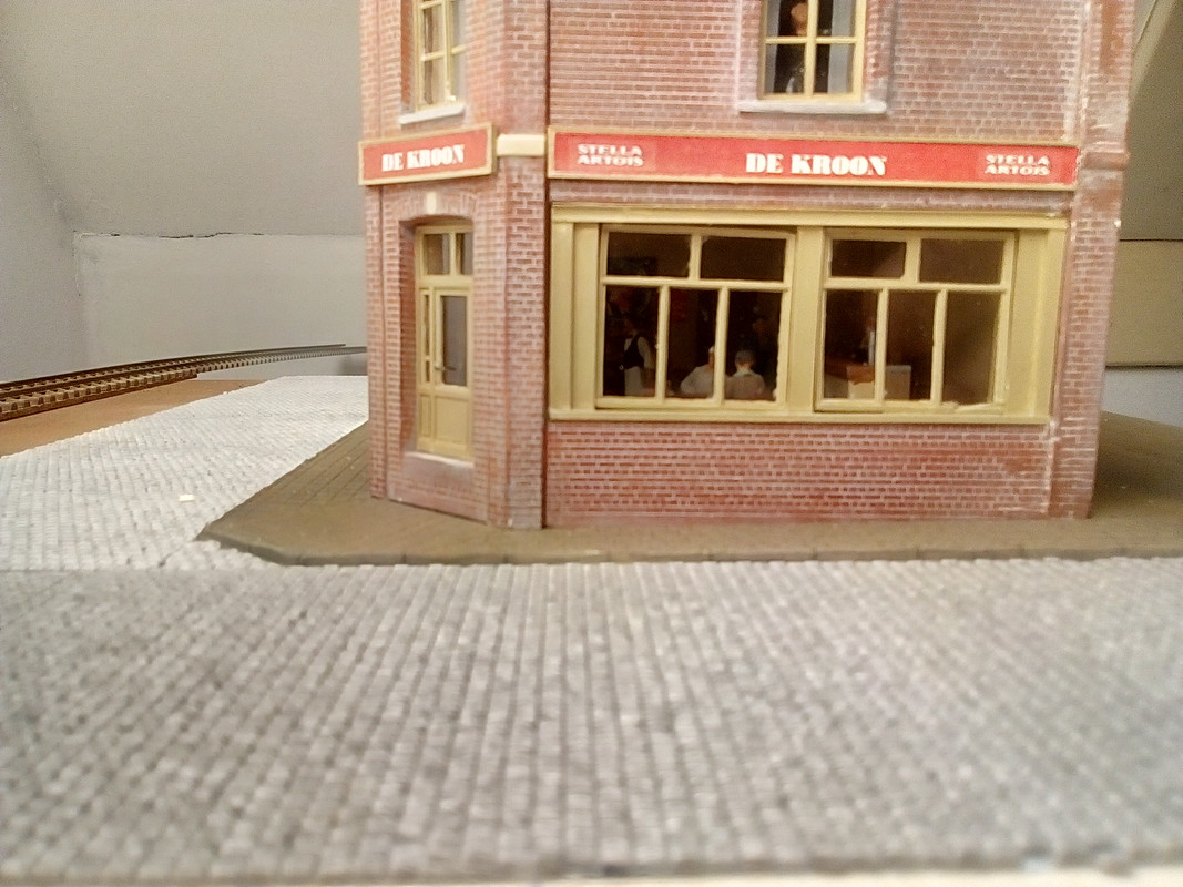

Mooi café,
een mens zou er dorst van krijgen...

Bart, heel mooi werk.
Echter volgens mij liggen je stoeptegels verkeerd.   Je legt ze in de langs richting van de straat terwijl dit normaal gezien in de breedte is.

Sorry voor het foutje . Zal de ander voetpaden dan maken in de breedte. Bedankt alvast.
@DFS
Ik zou zeggen : "schol en doe ze nog eens vol"
Ik heb in België veel plaatsen gezien waar de richting van het tegelpad wisselt. Normaal liggen de rijen dwars op de looprichting, maar ter plaatse van een uitrit liggen de rijen in langsrichting.
Hier een voorbeeld: google maps
Even inzoomen om het goed te zien.
just4fun
Volgens mij hangt het er een beetje van af welke stoepstenen er weergegeven wensen te worden.
Deze uit de post van Klaas:
Citaat van: Klaas Zondervan op 30 oktober 2019, 12:10:59 PMHier een voorbeeld: google maps
zijn eerder type "klinkers", ongeveer 20cmx20cm.
Maar vroeger werden "dals" gebruikt, stenen van 30cmx30cm.
En voor zover ik me herinner, lagen die evenwijdig met de bouwlijn (voorbeeld: https://www.google.be/maps/@51.2072787,4.4041785,3a,75y,302.45h,74.16t/data=!3m6!1e1!3m4!1sZd6Q3fwO4hot3AdTccWtiA!2e0!7i13312!8i6656).

Of ze nou 20x20 of 30 x30 zijn, dat maakt voor het principe niet uit. Als ik door Belgische steden en dorpen fiets is dit een van de dingen waar ik op let, het patroon van de stoeptegels. Dat wisselen van de legrichting bij uitritten is iets wat me is opgevallen. Voor al deze modelbouwzaken geldt: ga naar buiten en kijk hoe ze het daar gedaan hebben.
stoomlokje
Dat wordt zo gedaan omdat ze anders om de andere rij met gedeelde tegels moeten leggen en nu véél minder zaag-of breekwerk hebben.
Bart , de jouwe liggen zodus economisch volledig juist , niet veranderen dus.

Citaat van: stoomlokje op 30 oktober 2019, 12:44:15 PM
De tegelfabrieken leveren ook halve tegels. Hoef je niks te zagen.
Je hoeft inderdaad niks te veranderen. Beide manieren komen voor.

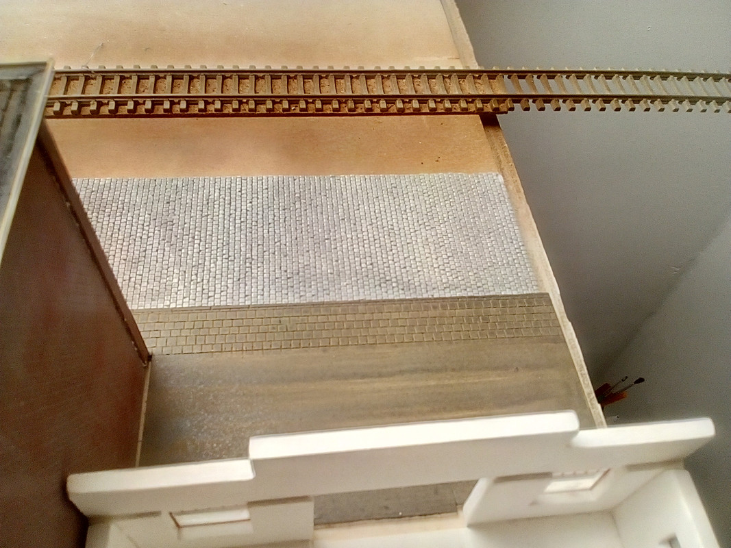

Vandaag probeer ik de koer af te werken met piseines . En een dakconstructie voor de garage.
Mits er dit weekend van vrijdag tot zondag niet gewerkt wordt in Meulenberg. Moet er deze avond een beetje harder gewerkt worden.
