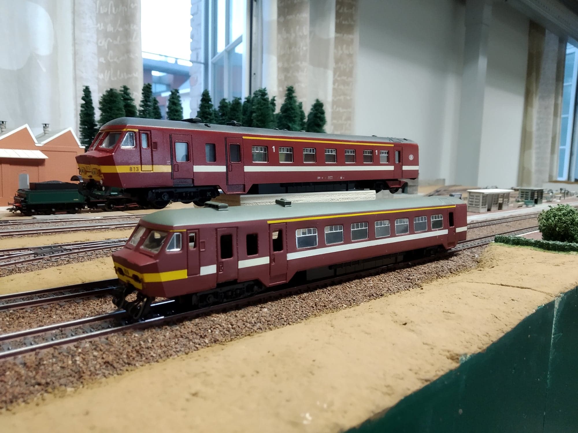

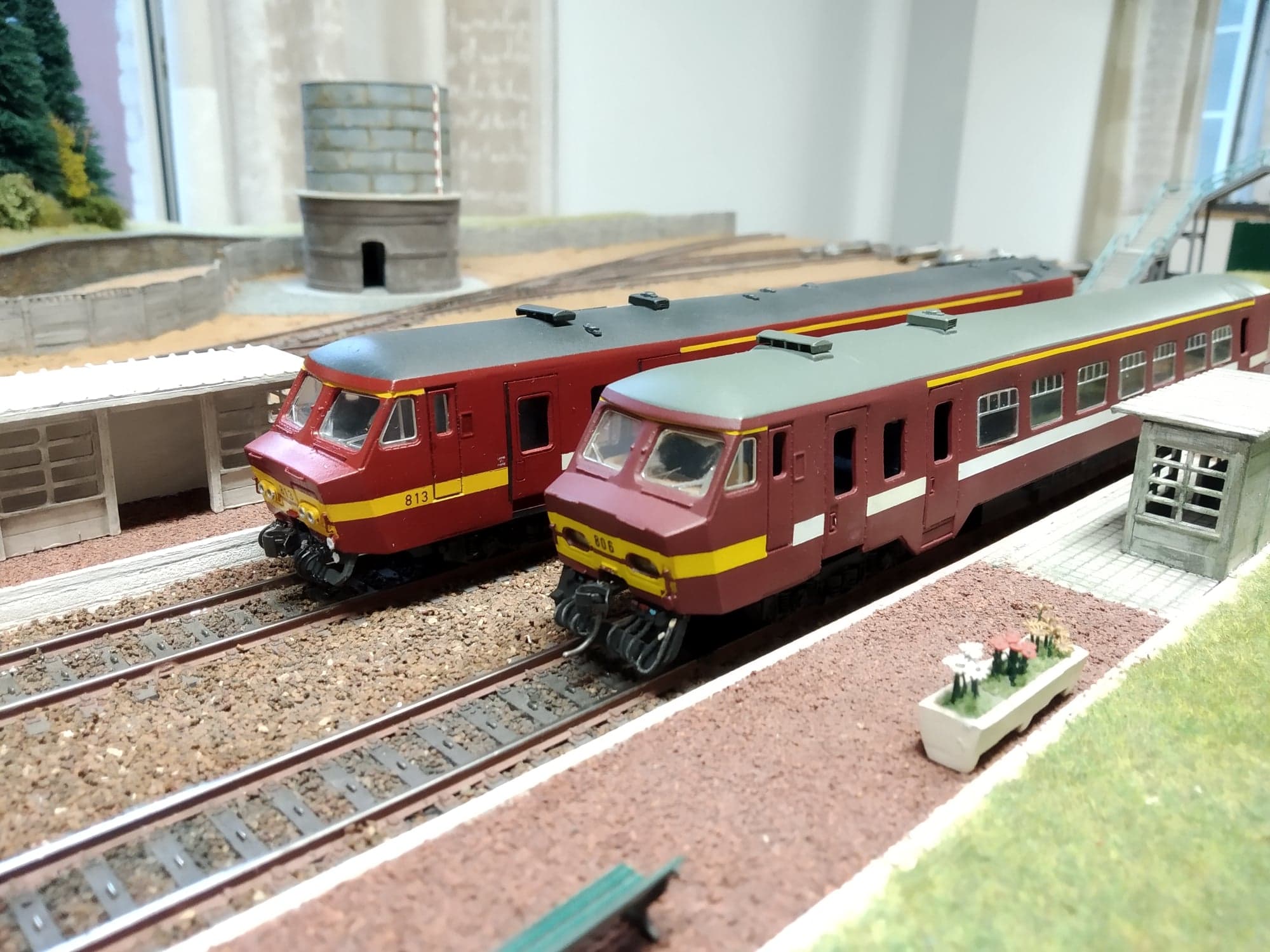

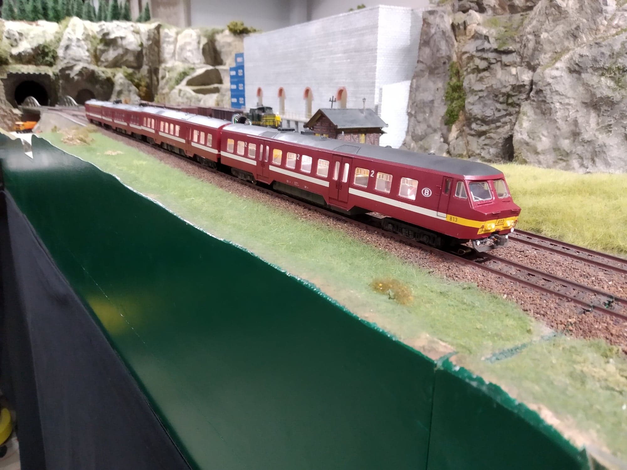

Nu de examens (toch voor even) van de baan zijn kunnen we weer verder.  ;)
Dylan is ondertussen volop begonnen aan het inbouwen van de verlichting. Momenteel is al 1/2 van het stel afgewerkt. De 2 laatste wagons wachten namelijk nog op een Functie decoder.
De front lichten schijnen nog wat door, maar dit wordt nog verholpen.
Ik ben dan weer bezig met de laatste werkjes aan het volgende omgebouwde rijtuig af te werken.
Ondertussen hebben we nog 3 grijze muizen kunnen aanschaffen voor een mooie prijs via het forum.
Een 2 rail versie en de New look staan dus zeker op de agenda. Wie weet wat nog meer.  ::)
Voorbije vrijdag kwam een mede club lid genaamd Luc Peeters langs met een leuke verassing. Hij had namelijk zijn Bordeaux stel meegenomen. Dit stel had hij terug in 1985 omgebouwd door gebruik te maken van "de knip en plak" methode. :o De verschillen zijn zeker terug te vinden. Maar het resultaat mag er wezen !!! De toegevingen op mijn stel vallen nu zeker op. Voor de verf maakte hij gebruik van de "grote" pot. De originele kleuren dus uit 85.
Over de decals en de precieze installatie van de verlichting volgt later nog meer. Als ook de uitleg over het spuiten van dit stel.
We hopen zo snel mogelijk terug te zijn met een volgende update.  ;D
