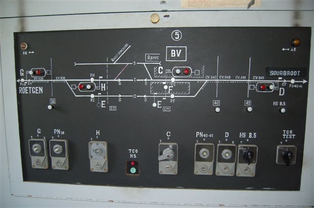

Het baanplan was dat van een simpel passeerstationnetje (de Vennbahn was in die tijd immers al lang terug
op enkelspoor gebracht.)
https://s3.amazonaws.com/gs-geo-images/1001bfb1-b0cc-4ec1-b72b-3f015f6d0153.jpg
Van dat plannetje blijven alleen de twee passeersporen over in Lammerthal, de industriële aansluiting op Junkers
valt weg.
