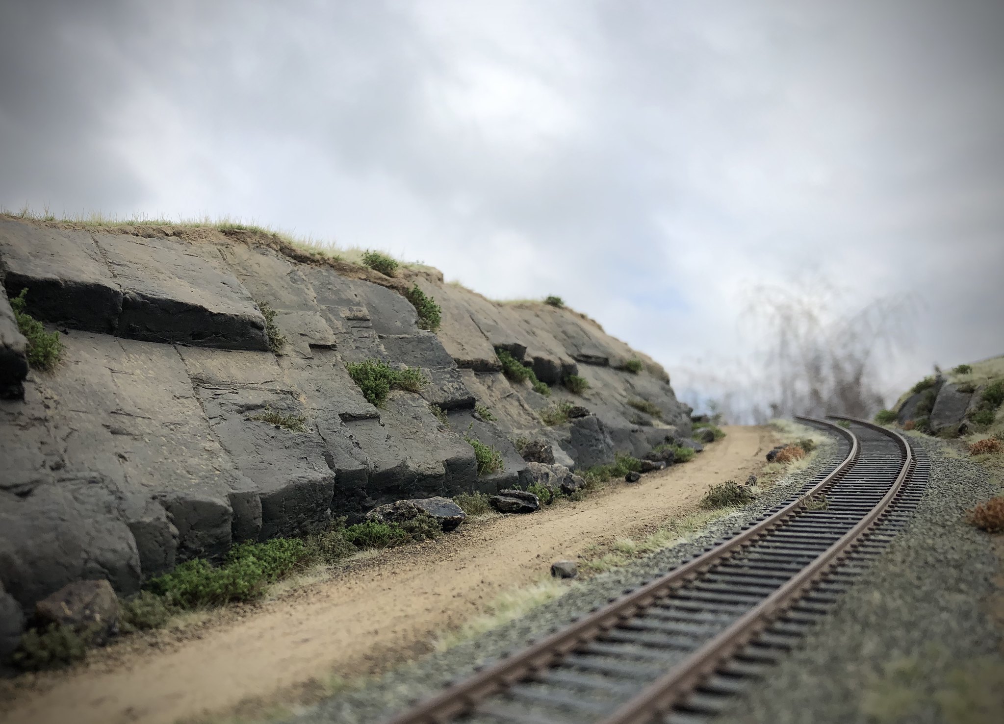

Hierbij enkele foto's van een klein diorama dat ik dit weekend bouwde om m'n zinnen wat te verzetten
Veel kijkplezier ;)

Materialen die zijn gebruikt:
Styrodur als ondergrond, gipsverband als basis, kurk als bedding spoor,  Sculptamold voor rotsen en ondergrond, diabas en leem voor de bedekking, statisch gras in 3 lagen en struikjes van Welberg.

Klein maar bijzonder fijn! En bij de ingredienten ben je vergeten op te sommen:
- een bijzondere gave voor rotssculpteren
- een formidabele beheersing van kleurgebruik en (lucht)kwast
- een gevoel voor een organisch evenwicht in een minimalistische uitbeelding
Ofwel kortweg: knap.  ;)
8) 8) 8)
eddy
Knap gedaan,
Evan graag wat meer uitleg over de werkwijze en de gebruikte materialen om zo een realistisch spoor te bekomen.
Ik vind jouw rotspartijen altijd heel realistisch.
Dat komt zeker en vast door de kleur, maar ook de structuur is zeer naturel.
Doe je dat allemaal met sculptamol ?
Dit ziet er toch weer zo realistisch uit  :P :P :P.
Een ware streling voor het oog  :).
Ronald
Mooi Evan, had het op Facebook al gevolgd :)
Weerom buitengewoon knap gedaan Evan.
Misschien nog één klein puntje: ik mis de kleine dotjes korstmos die op dit soort rotsen groeien  ;D

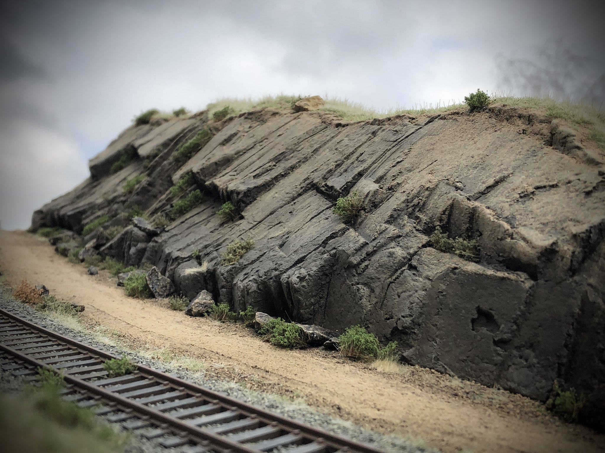

Bedankt mannen!
Een woordje uitleg in opsomming van volgorde:
Spoor:
- Kurkbedding 4mm dik verlijmd op de styrodur met polymeerlijm
- Flexrail op kurk gelijmd met dun laagje polymeerlijm.  Dun laagje om te vermijden dat die tussen de dwarsliggers naar boven kruipt.
- Spoor met Tamiya XF64 airbrushen
- Dwarliggers met penseel en mix van beige en antraciet kleurige acrylverf van Vallejo geschilderd.  de mix in verschillende tinten zodat iedere dwarsligger net iets anders is.
- Eens droog met grijze acryl de rails en dwarsliggers drybrushen voor de textuur op te lichten
- Ballast is Diabas split 0-0,5mm die aangebracht is en geprofileerd met waaiervormige make-up borstel
- Ballast vernevelen met Instanet ruitenwasmiddel
- Met pipet of druppelaar de ballast inlijmen.  (Mix van 1 deel mod podge, 1 deel water en een scheut instant)
- Nadien gewenst vervuilen met airbrush voor drukke lijn, maar hier heb ik een niet druk bereden spoor nagebootst.  Om spoor te vervuilen met airbrush, raad ik Vallejo SEPIA wash aan in de airbrush.  Dat geeft een perfecte vervuiling weer.
Rotsen:
- Eerst met styrodur een ondergrond vormen
- Daarover een laagje gipsverband
- Mengeling Sculptamold met scheutje houtlijm en water.
- Sculptamold aanbrengen in grove volumes van max 2 cm dik
- Tijdens het opstijven van de sculptamold beginnen profileren met schilderspatel
- Als de sculptamold nog meer verstijfd nog gedetailleerder profileren met hoekige spatel (tip neem voorbeeld foto voor rotsen in begin er bij)
- Volledig laten uitdrogen (24hr)
- Rotsen zwart schilderen of spuiten.
- Met Airbrush grijs en bruintinten aanbrengen.  Let op de tectonische lagen zoals bruine laag, gele laag etc...
- Met lichtere kleuren Airbrushen to gewenste kleurenpallet
- Met grijze Acrylverf drybrushen voor accenten.

Bedankt voor alle duidelijke /gedetailleerde info.
Nu het nog eens zelf proberen.
Ik vind het straf dat dit kan op zo korte tijd!
Bedankt voor de werkwijze te delen.
Graag gedaan!
Korte tijd:
ik denk in totaal 4 a 5 uur werk voor een oppervlakte van 30 bij 60 cm.
Het is de droogtijd die het werk wel doet verspreiden ;)
