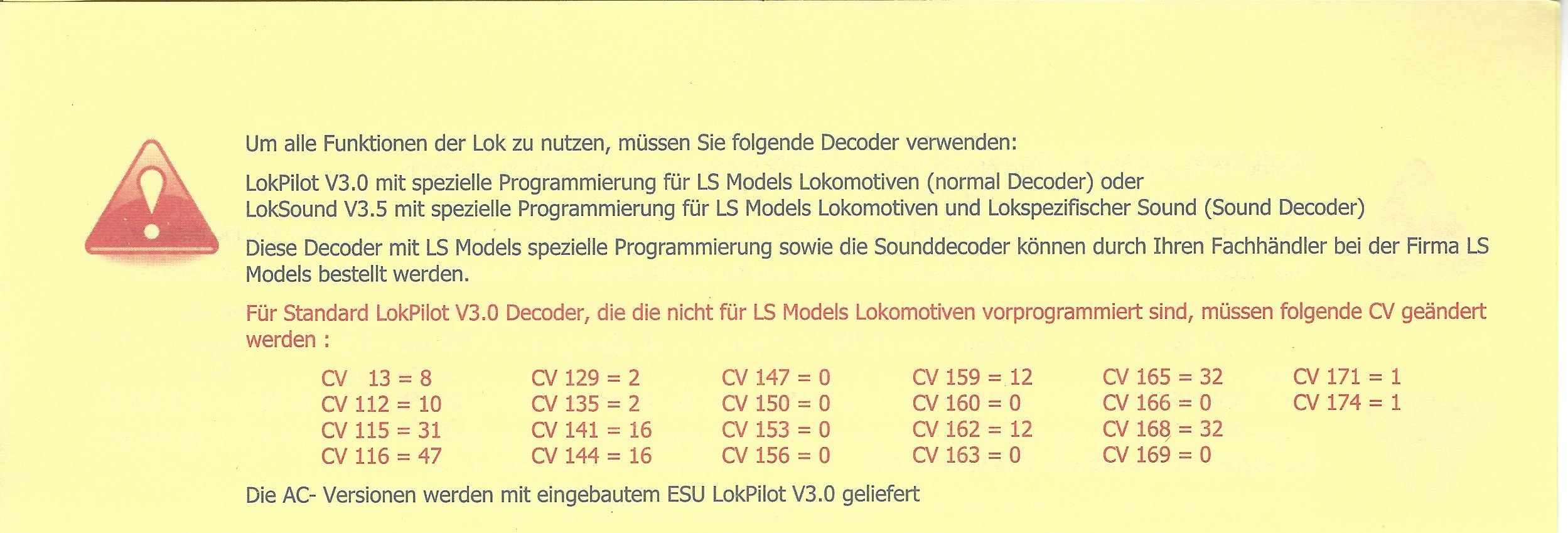

Philippe,
misschien helpt dit:
scan van default settings voor VBV 210/60 Proto voor standaard ESU.

Ik ben op zoek naar een overzicht van de standaard CV-waarden voor VBV 210/60. De scan zoals geplaatst is helaas niet leesbaar. Is het mogelijk deze nog een keer te plaatsen?

Mijn loc's hebben echter een Loksound V3.5 decoder. In het bestand van Patrick is deze versie niet opgenomen. Het bestand bevat onder meer Lokpilot V4.0 en hoger,
Weet iemand of de instellingen van de Lokpilot 4.0 dezelfde zouden moeten zijn als die voor de Loksound V3.5?
Of is wellicht het bestand van instellingen voor de V3.5 beschikbaar?
