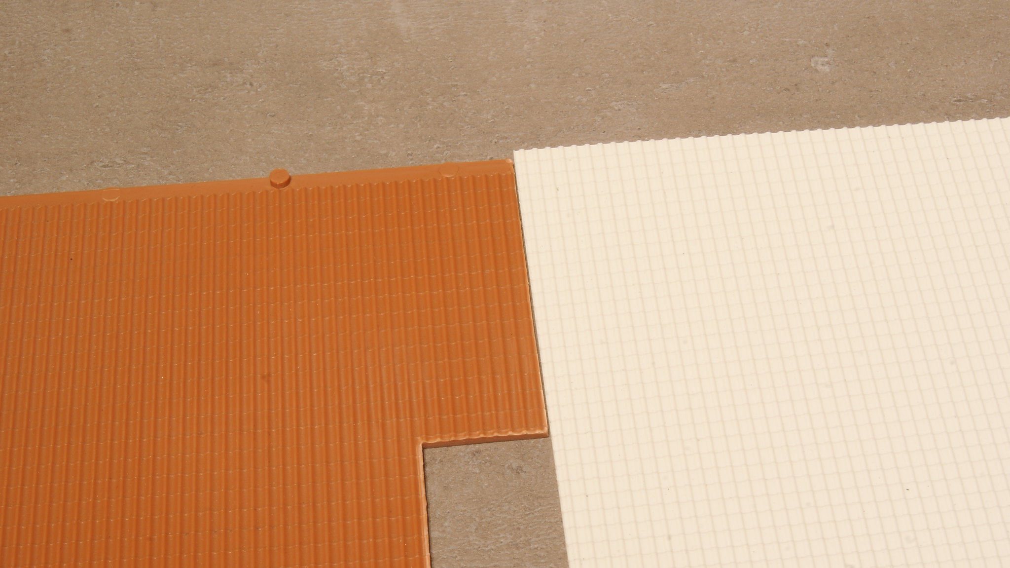

Maar een correcte opmerking van Frans. Normaal is de afstand tussen de latten ongeveer 30 cm (naar gelang model van de pan). Ik heb de panlatten op 5 mm afstand gelegd wat overeen komt met ongeveer 40 cm in H0. De hoofdreden dat ze zo ver uit liggen is deze die Saskja aanhaalt. De latten belemmeren enorm veel het zicht naar binnen toe waardoor het interieur bijna niet meer zichtbaar is. Verlichting binnen zal al veel soelaas brengen. Een andere reden is dat de panlatten van zeer dunne strookjes papier gesneden zijn en  zeer broos om te verlijmen. Ze zijn verlijmt met secondelijm (gel) en deze laat bij veelvuldig gebruik op een kleine ruimte wel wat lijmsporen na. Nog een andere reden is. Ik heb hier twee verschillende dakpan- platen liggen waarvan bij de ene de pan bijna 5 mm meet en de andere 3.8 mm. Ik wou eerst de grotere pan gebruiken voor het hoofdgebouw maar het verschil was te groot met de gebruikte pan van de bijgebouwen.
DSC05279 by erik de boeck, on Flickr
Er zit ook nog een foutje in de waterkerende loodslabben op het platte dak (aan de knik). Een plat dak wordt normaal gezien ook niet met pannen toe gelegd. Een pannendak moet een minimum helling hebben om te voorkomen dat er wind kan onder komen wat bij hoofddak is gebeurd bij een windstorm.  ;)
Het zichtbare gedeelte van de dakgoot (niet bedekt met pannen)  moet ook nog schuin tegen het dak aangewerkt worden..
Danks Frans zijn ingenieursblik blijven we wel scherp. ;)
