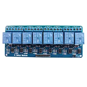

zo we zijn weer een dag verder en er is weer wat aan het programma veranderd
deze nacht de case instructie onder de knie gekregen alsook de arry's definiëren
dan een beslissing genomen om de manuele sturing aan het spoor aan te sluiten en dat gaat via relais gebeuren
zo 4 relais kaarten besteld en die zijn goedkoper dan servo's met een switch er op
begrijpen wie kan dat ze voor dat geld zulke kaarten kunnen bouwen (5.96 dollar) das een 5.50 euries
als je alles los zou moeten kopen hier dan ben je een pak geld kwijt want ze durven 6 euro per relais vragen en nu alles mooi op een kaartje en dat kun je netjes weg werken
de schakeling zelf werkt ook dat is hier op het filmpje te zien
eerst uitleg
links boven komt de waarde die ik inlees van de toetsen
links onder de herberekende waarde naar het sporen plan (1 - 18 )en baan vakken
de wissels worden niet aan een schakelaar gekoppeld die worden door de slaven zelf bestuurd
in het midden boven
de waarde die ingelezen word in de spoorbezet array
in het midden onder
het array dat op dat ogenblik gelezen en geschreven word
rechts boven
het vertrek spoor dat je kunt kiezen
rechts onder
het spoor waar je naar toe wil gaan
https://youtu.be/FLoXEO41ch8
als de processor niets te doen heeft ( vertrek en eindspoor zijn 0)dan gaat hij de bezetmelders af om hun gegevens te laden
dat is of een 1 bezet of een 0 leeg spoor
dit heeft hij nodig om een rijweg te berekenen en de wissels te stellen
de wissels vraag ik niet af want dat maakt niet uit ze worden elke keer gesteld al staan ze in de juiste stand
de servo gaat toch niet meer verdraaien als hij reeds de juiste stand bereikt heeft
zo weer wat geleerd maar kan het nog beter met minder code (buiten de print functies)
gr raf en hier is de code zoals ze voorlopig is want er komt een andere processor met meer geheugen (16F648a)
