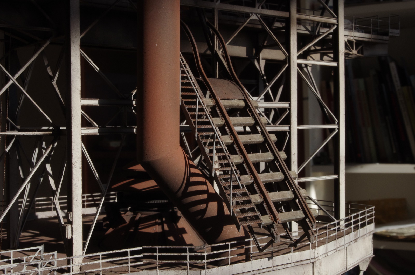

Nou, we hebben de zon in t hok, niet erg handig voor verven maar wel voor een paar detailplaatjes :P
IMGP6456 by Floris Dilz, on Flickr
IMGP6451 by Floris Dilz, on Flickr
IMGP6453 by Floris Dilz, on Flickr
IMGP6455 by Floris Dilz, on Flickr
IMGP6457 by Floris Dilz, on Flickr
IMGP6464 by Floris Dilz, on Flickr
IMGP6465 by Floris Dilz, on Flickr
Mocht al die rotzooi niet op de foto's staan, je zou bijna zweren dat je even naar Ougrée was gereden om wat in de zon rond te huppelen.

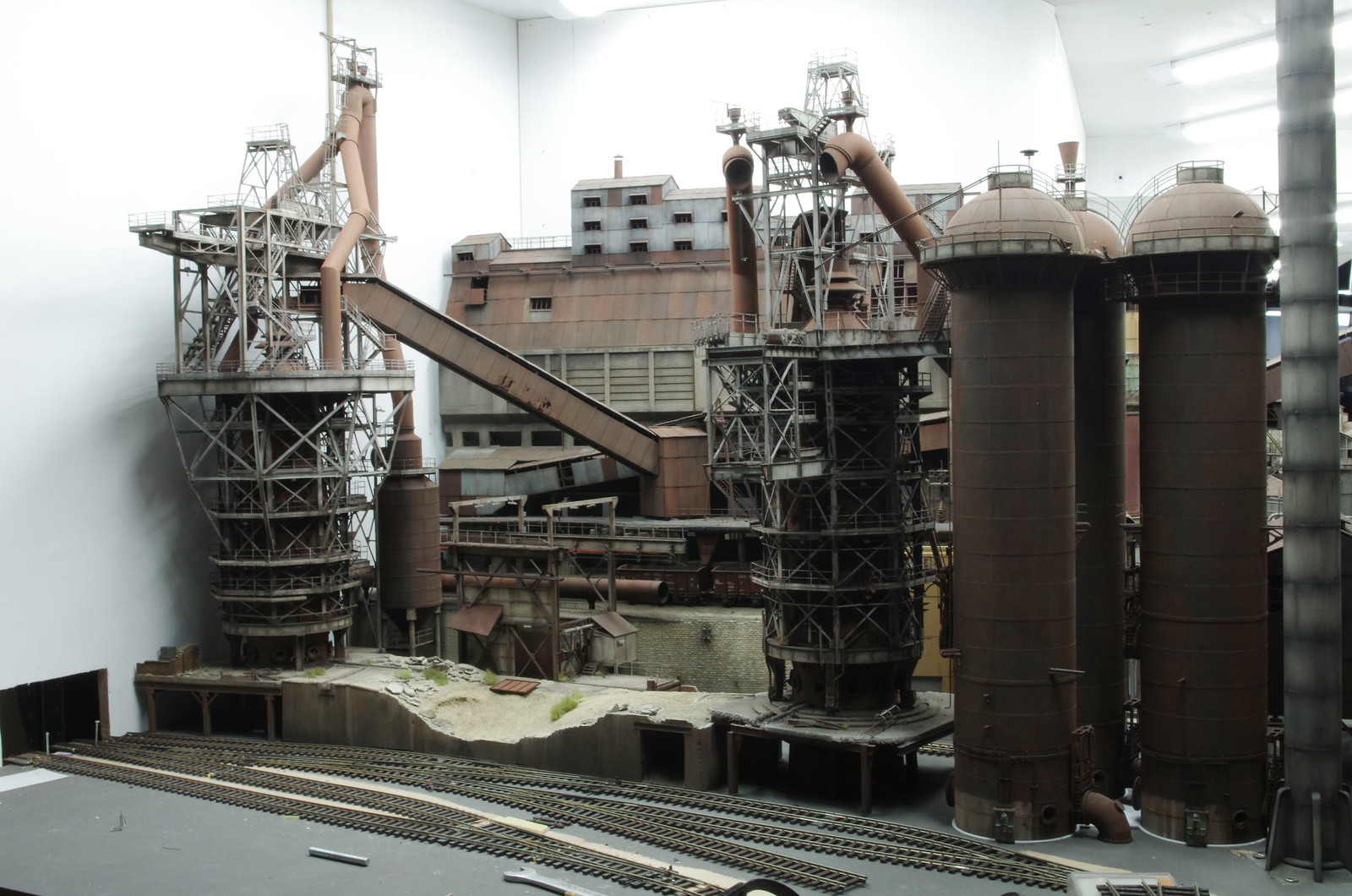

Zo, maar weer es wat laten horen. Zou eigenlijk nog wat in elkaar kloppen voor in de msm, dat uitstellen modelbouwt blijkbaar wel lekker dus maar weer es een weekendje lekker zitten rotzooien. Sorry Luc.  :-[

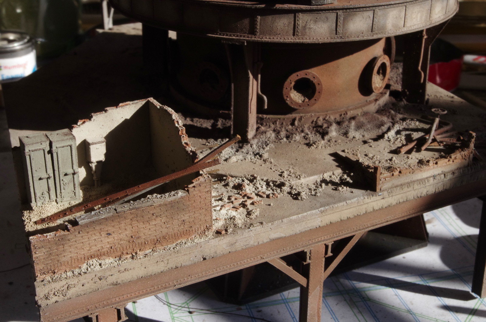

Nu hoogoven 7 zo'n beetje klaar is werd het toch weleens tijd de erts- en cokessilo af te werken en de rommel tussen dat ding en de hoogovens een keer compleet te hebben. Na wat studeren maar besloten de muur onderaan de silo wat te verbouwen, die was recht, heeft nu een extra punt naar voren want in t echt was dat zo. (heb inmiddels wat meer info dan toen ik dat spul bouwde)

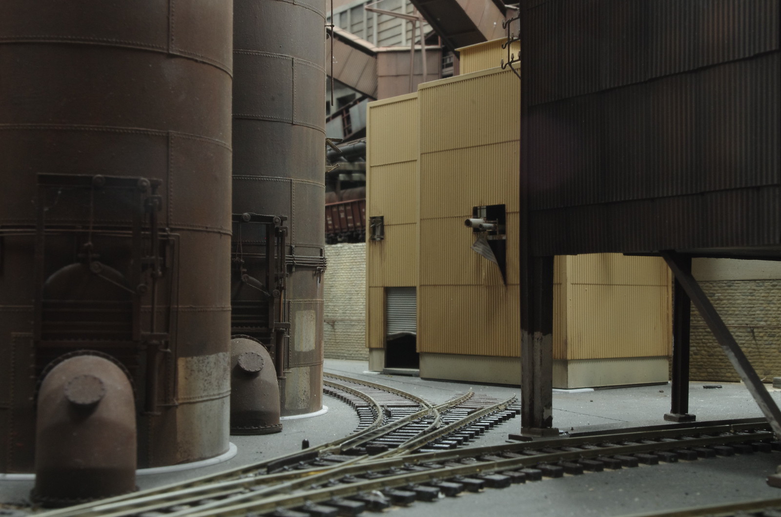

Verder een vrij modern golfplaathok toegevoegd waarvan de enige aanwijzing op de plattegrond "slurry" was. Ok, kan vanalles wezen, dus maar eens een avondje rondpoken op internet en jawel, kwam een regeltje tegen op een archief-site dat er ergens in 1960 ofzo een rapport is opgesteld over de resultaten van kolenstof-stookolie-slurry bijmengen in de hete lucht die in cockerill-hoogoven 5 werd ingeblazen. Mooi, kolenstof en stookolie dus. Het hok heb ik zo'n beetje van de anderhalve foto die ik ervan heb in cad geklopt en later in een dagje uit wat auhagenplaat geranseld. Gewoon ouderwets lekker doorhakken, stelt weinig voor zo´n gebouwtje. Paar deurtjes open dat t nog een beetje wat lijkt enzo...
vooraan dus t slurryhok. Achteraan de wat naar links gehaalde muur onderaan de silo, met afgezaagde buis die daar volgens foto lag.

geheftruckte roldeur
DSC_0701 by Floris Dilz, on Flickr
deurtjes open (en wat simpel interieur uit de categorie "als er maar wat zit")

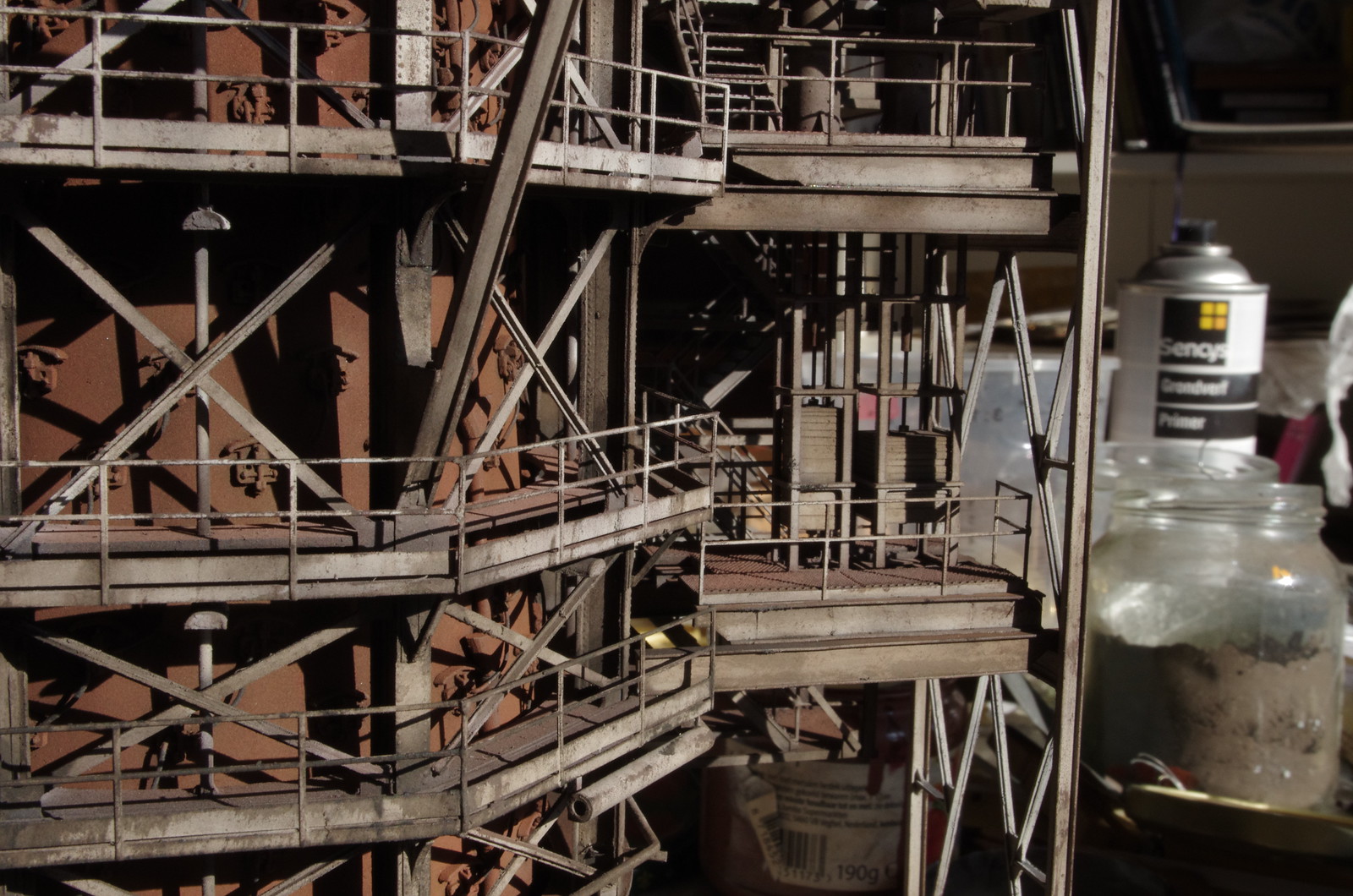

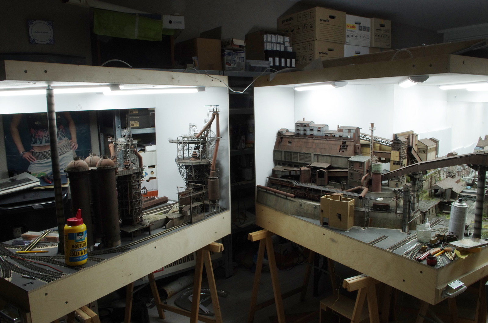

dan maar es wat verf erbij pakken, hoogovenmodule los en aanschuiven bij de silo om daar behalve de muur spuiten meteen maar wat extra viezigheid tegenaan te smeren. Het slurryhok is bij de sinter passend gelig, t lijkt op een luchtfoto die kleur te hebben. Had m liever lichtgrijs, maar soit.

verscholen achter de buis nog 2 drieassertjes. In 1979 stonden die daar, of ze er in 1988 nog stonden? die hoek kun je niet zien op de foto die ik heb van dat stuk, dus ik vind van wel, gezien die wagens eind jaren 70 uit dienst gingen tegelijk met de hoogovens.
IMGP6495 by Floris Dilz, on Flickr
deze wagentjes zijn weer van de oude vertrouwde gietstukken in elkaar gerotzooid, dit keer van een paar gietstukken die niet helemaal lekker waren want omdat ze straks achter een buis in de struiken komen te staan boeit dat toch niet. Ze hebben ze wel volledige opschriften, want dat was meer werk. ja. Weatheren moet nog.

zijn de muren van dit gebouw opgetrokken uit golfplaten van slaters? Of is dit een eigen product?
Citaat van: Floris op 03 mei 2022, 00:01:24 AM
DSC_0699 by Floris Dilz, on Flickr
Groet,
michel
