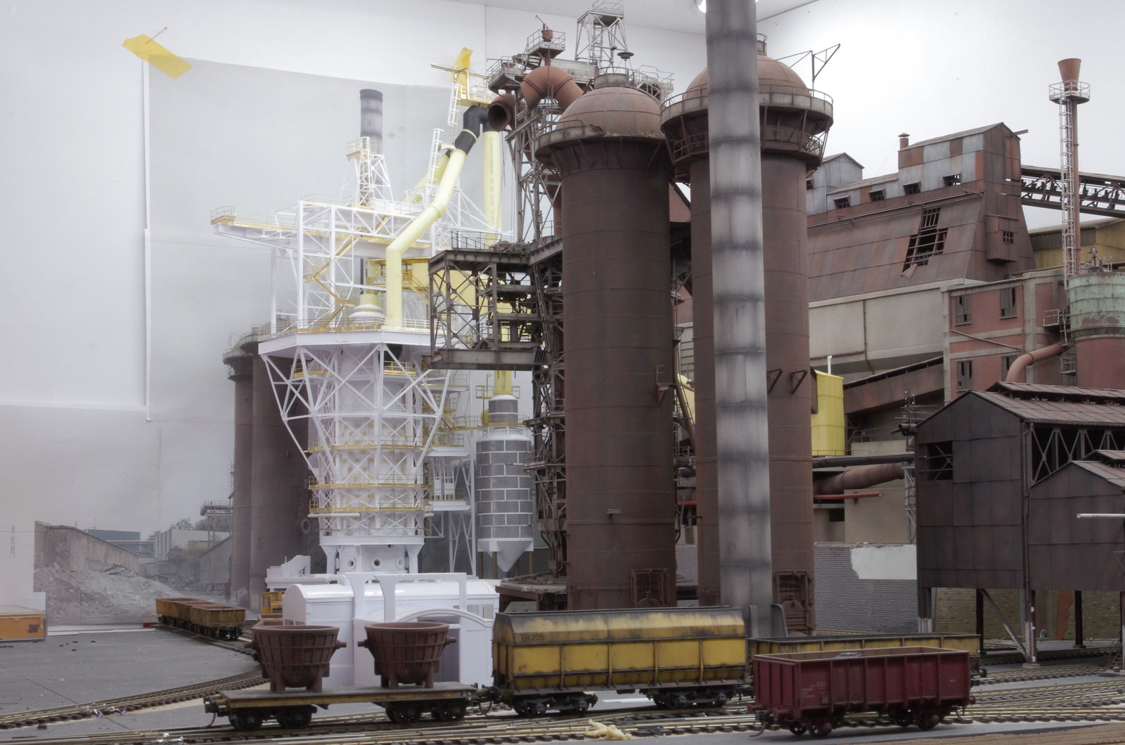

Hoogoven 7 was een nogal raar ding omdat ie twee verschillende vulsystemen had. Kan me niet herinneren dat elders gezien te hebben. Origineel werd de oven gevuld met een skip, een bak die langs een schuine spoorbaan naar boven gehesen wordt en dan bovenin de oven wordt leeggekiept, in 1950 kwam er een lopende band bij. Waar de andere 3 ovens toen alleen nog met de lopende band gevoed werden lijkt t erop dat bij hoogoven 7 de skip in gebruik bleef, want ook na een flinke verbouwing aan de bovenkant van de oven zat de skip er nog, onderaan komt die uit bij een ertsbunker die in de jaren 50 nog een nieuwe kraan kreeg dus blijkbaar gebeurden daar nog dingen.
De skiphelling verdwijnt bij mij bijna meteen in de achtergrond, dus hoefde alleen t bovenste stukje te maken, hier links:
