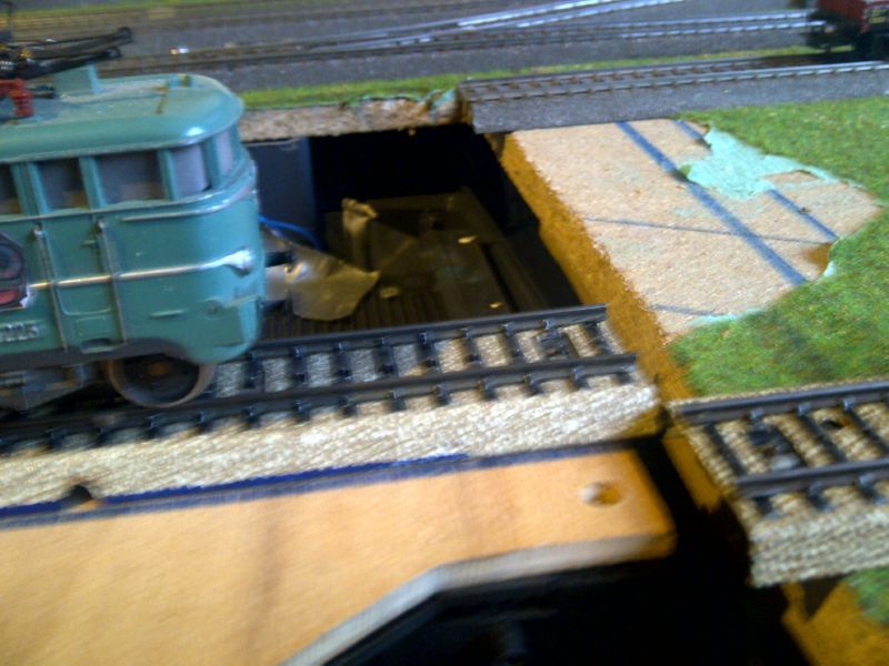

Dit (lang) weekend eens werk gemaakt van het onderbouwen van de scanner als rolbrug.
Dat moet natuurlijk tot op de (halve of minder) millimeter nauwkeurig zitten, dus hoe is dat best te realiseren ?  met  draadeinden en moeren.
De rest van het verhaal spreekt een beetje voor zichzelf...  Er moet natuurlijk nog worden "hersteld" van het vorige schuine gat in de plank, maar dat is een "kleinigheidje" en dat komt wel nog later.
Eerst het bevestigen in beeld .

Hoezo? Jij gebruikt een oude scanner die als rolbrug moet gaan dienen?
Jij hebt echt wel gekke ideëen hoor. Ik veronderstel dat je dat ding dan toch ook opnieuw moet programmeren en kalibreren, of hoe gaat dit in zijn werk?
conducteur
Hij heeft enkel de onderdelen gebruikt, (de geleiding, motor, en de rest van de aandrijving) en zelf een programma gemaakt om de motor aan te sturen met arduino.
Ik zou zelfs meer zeggen, enkel de mechanische hardware heeft Dani gerecupereerd; alle elektronica is volledig uit de scanner gestript (of moet ik gesloopt zeggen ;D).  Maar ik moet wel toegeven dat onzen Dani altijd van die 'zotte' ideeën heeft waar ik jaloers op ben.  Ge moet er verdekke maar op komen...
dani
inderdaad, Rian heeft het in enkele woorden perfect samen gevat, Jurgen.
Ik heb die scanner vakkundig gesloopt (daar heeft Patrick dan wel weer gelijk...   "voorzichtig" bestaat hier niet) ... en ik gebruik inderdaad enkel de aandrijving met mijn eigen sturing, gekoppeld aan de PC.

dani
En ik zou meer zeggen./.. ik heb intussen het "steunplateau" bevestigd en de scanner er op geschroefd.  Dan de hoogte geregeld zodat de spoorstaven netjes overeen komen en het "brugspoor" op zijn plaats gelegd, voorzien van draden voor de stroom.
Enkel rechts achter is er nog een heel miniem hoogteverschilletje te merken  (een derte toer van de moer te gaan) en dan is het OK.  Dan kan ik de moeren  "borgen" met nagellak  (goedkope LocTite) en klaar.
De foto's laten zien hoe het voorlopig is gemonteerd en hoe alles netjes aansluit.
De laatste foto's zijn van een "winkelrekje" dat ik heb gemaakt boven mijn werplek, waar ik netjes de dozen van al mijn rollend materieel kan opbergen in vakjes...  loks bij loks, wagonnen bij wagonnen, en zo voort.  Er is flink wat plaats.  De rest gaat in "curverboxen" op wieltjes onder de baan.
nog een derde / half toertje van de moer
Sorry voor de matige kwaliteit....  GSM foto's bij gebrek aan beter momenteel. fototoestel lag beneden op  te laden.
