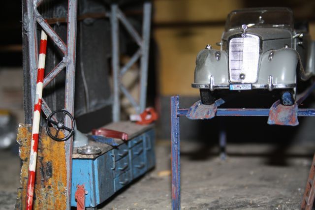

Zoals beloofd een paar foto,s van de werkplaats ingebouwd . Ben nog een paar motoren uit Chinese vrijwilligers aan het halen en nog hier en daar wat details aan het maken.
De foto,s volgen.

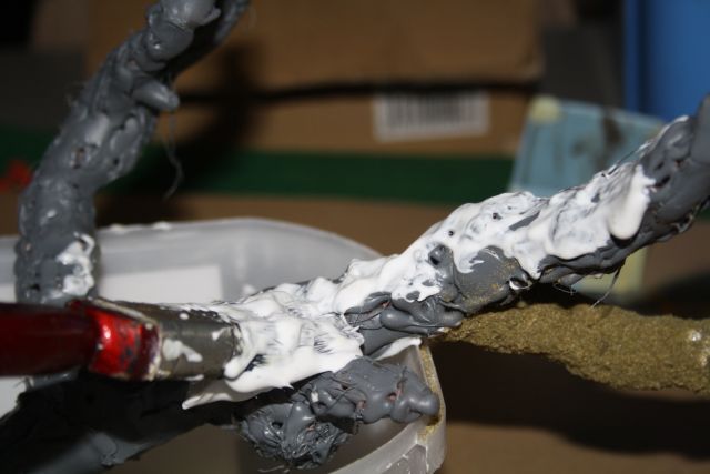

Het was al een tijdje een idee van mij om een oude verknoeste boom te maken met een boomhut erin.
Deze kan dus ook nog eens mooi de betonplaten afsluiting omver en stukduwen.
Hieronder zie je hoever ik al sta.
De boom is gemaakt uit gevlochten koperdraad die met hete lijm is bedekt . deze word ingestreken met houtlijm  en bestrooit met een mengselke uit eigen keuken .
https://hetlocje.org/
