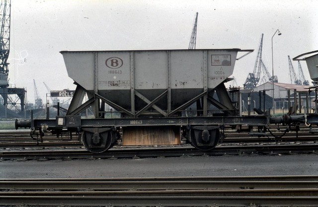

Die 4de foto is interessant voor de stortwagen die er achter de NMVB-loc hangt. In de fotocollectie van wijlen Hugo Nauwelaerts is er een mooie van te vinden.
2-assige stortwagen 188643 Antwerps havengebied, vermoedelijk jaren '60 by Geert Nauwelaerts, on Flickr
Heb jij daar nog info over? Lijkt me een wagentje dat misschien al voor WOII in dienst was. Zeker de moeite en misschien ook wel doenbaar om na te bouwen (allez, dat zou ik toch ooit graag doen).

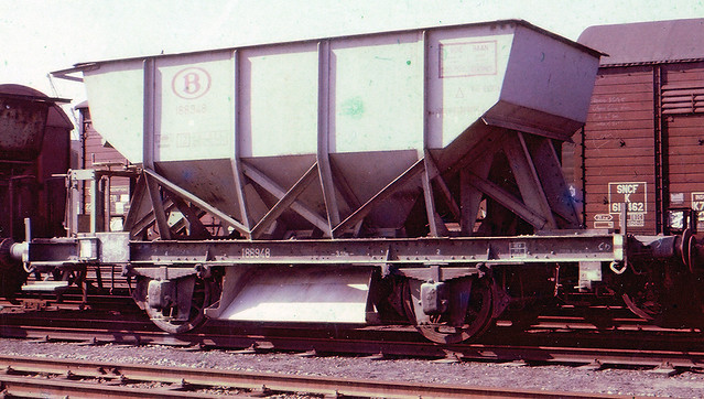

Dit waren de ballastwagens van de dienst baan tijdens tijdperk III, het type 1000B.
Wagens welke de NMBS opgebouwd had vanaf het onderstel van wardepartment wagens uit WOI.
Zelf ben ik ook fan van deze wagens. Mede daardoor heb ik het plan opgevat om de aansluiting van Bois d'Anthisnes na te bouwen. Het is een perfecte plaats om een sleep van deze ballastwagens te vullen.
Maak je emailadres even kenbaar en dan stuur ik je het NMBS schema van deze wagen. Zelf heb ik ook plannen om deze wagen na te bouwen in HO. Maar ik heb zoveel plannen dat dat nog een paar jaar zal moeten wachten. Wie weet komt er iemand op de proppen met een model van deze wagen dat zou mooi zijn.

Dank je voor de info, Peter. Weet je vanaf wanneer ze omgebouwd zijn? Ik heb veel zin om me te concentreren op de jaren '30, vandaar de vraag.
Een model zou mooi zijn, maar of het haalbaar is te commercialiseren?
Pm met mijn mailtje gestuurd!
