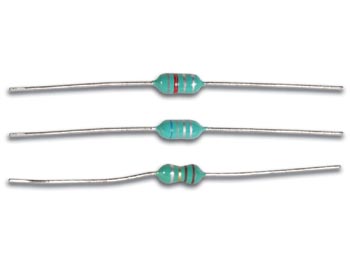

Edit: "spoeltje" gevonden: http://www.okaphone.nl/product/images/induct.jpg
Die zijn idd. erg klein, maar gaan tot 4,7mH terwijl je volgens dinamo 10 tot 15 mH nodig hebt.
