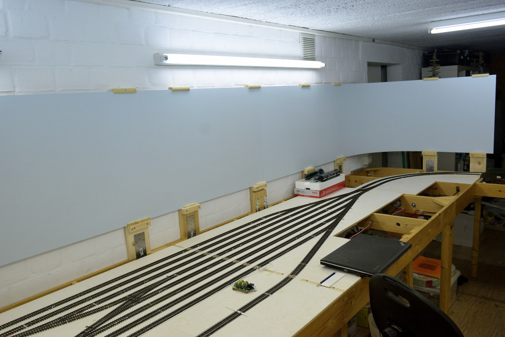

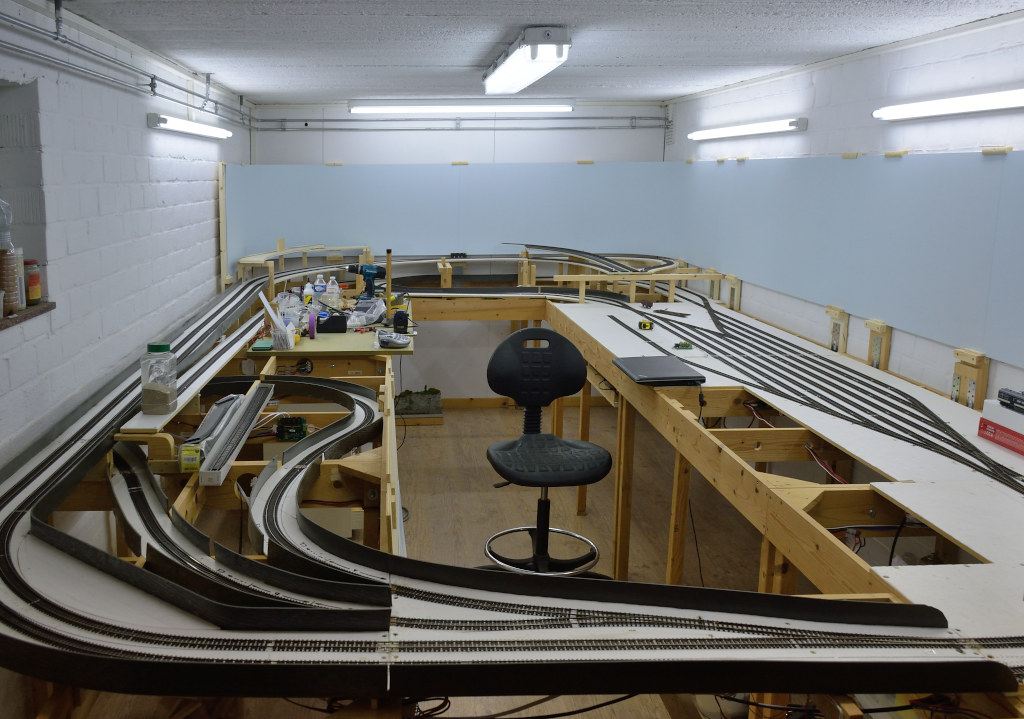

Hallo allemaal,
even geen beweging geweest hier, althans binnen dit draadje...
Sinds vorige keer zijn de verbindingen tussen schaduwstation en zichtbare deel gebouwd en van rails en van terugmelders voorzien en vervolgens uitgebreid getest, tot groot jolijt van mezelf.
Het zijn niet de meest fotogenieke werkzaamheden maar ze zijn wel erg bepalend voor later speelplezier, dus heb ik er wat meer tijd aan besteed.
Resultaat is dat 95% van alles wat later niet meer zichtbaar zal zijn nu gelegd én getest is waardoor ik eindelijk kan beginnen lonken naar de zichtbare scenery!
Alvorens ik hier écht kan aan beginnen dien ik de achtergrond nog te voorzien en daar ben ik nu volop mee bezig!
Deze bestaat uit 3mm MDF die geschilderd werd in een licht blauw dat dienst gaat doen als basis voor de latere verdere beschildering met wolken, bomen, etc...
Het is bijna klaar en geeft een heel ander beeld en vooral veeeel goesting om voort te doen!
Hieronder alvast enkele fotootjes van de stand van zaken:

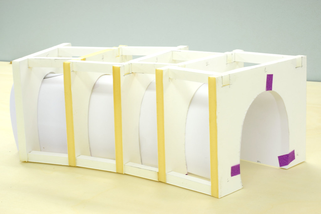

Het is een tijdje stil geweest in dit draadje maar ondertussen zijn we weer een stapje verder geraakt.
De eerste stapjes voor scenerybouw worden gezet... de bouw van een enkelsporig tunnelportaal en bijhorende tunnel.
De vorm van het portaal werd op PC via Inkscape uitgetekend op basis van NEM normen.
Vervolgens heb ik op de baan de plaats van het portaal bepaald.
Hierdoorkan ik ook zien hoever ik de tunnel moet laten doorlopen om de tunnelwand mooi te kunnen blijven zien.
De structuur van de tunnel is gebouwd uit 10mm architectenkarton waaruit de openingen werden gezaagd.
Om de bocht van de tunnel vorm te geven is het portaal 5x gemaakt.
De portalen worden boven- en onderaan met elkaar verbonden wat resulteert in een stevige en lichte structuur.
Daarna wordt er telkens tussen twee portalen een zoldering voorzien met papier.
Dit papier gebruik ik later als mal voor de maken van de zoldering in 3mm archtiectenkarton waar ik dan het baksteenmotief kan indrukken.
Voorlopig is dit de stand van de werkzaamheden:
