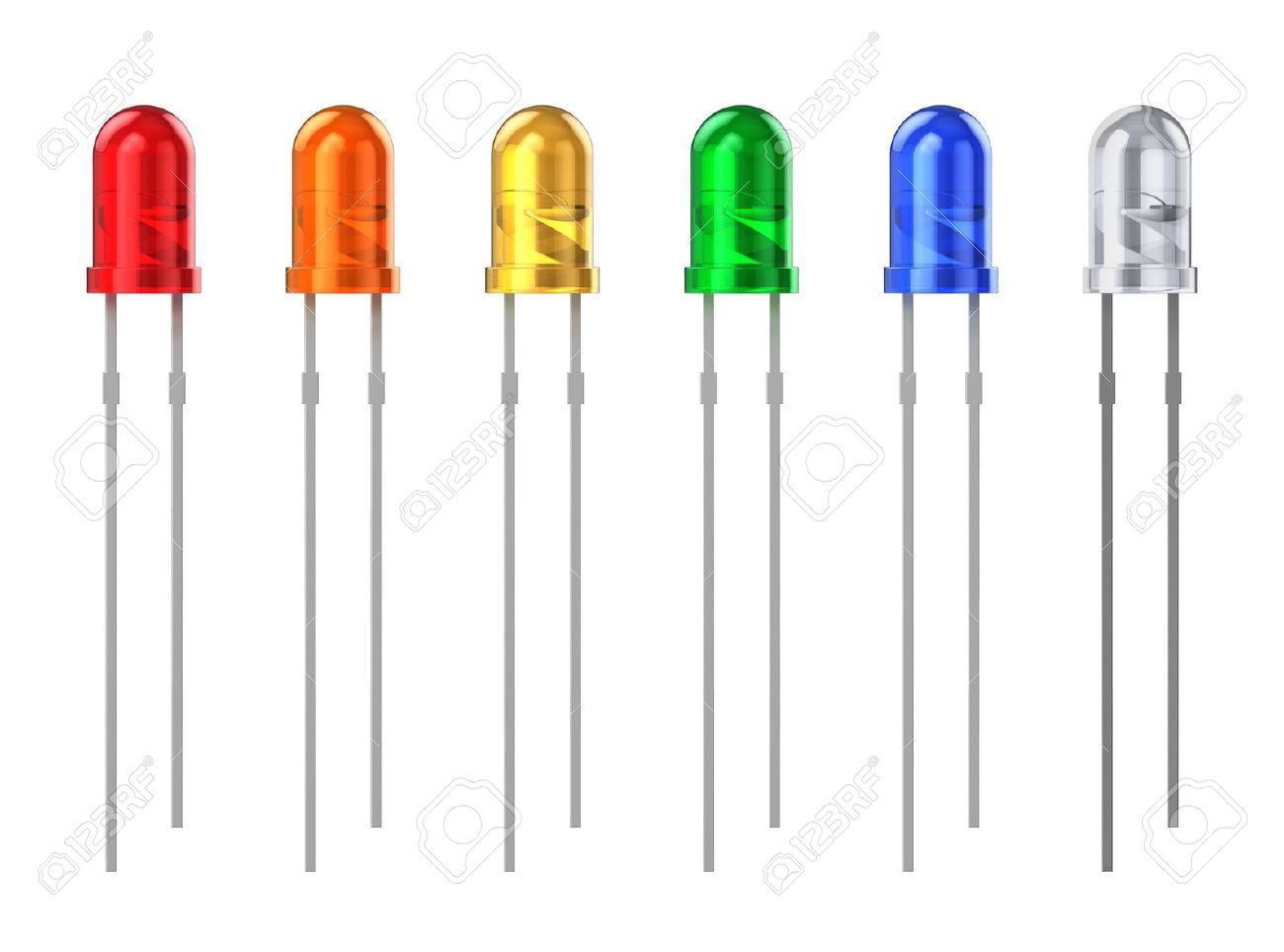

Waarom wordt bijvoorbeeld zo geen type led gebruikt ?

ik heb ze omgebouwd met zulke leds.Hoef je niks te veranderen aan de houders behalve de weerstandjes in toevoerleiding.
zo jumbo leds gebruikte ik voor optische controle van schakelingen, door de SMD technologie >zeldzaam
bellejt
Was men antwoord op de vraag van Ronny, met de vraag voor wat zo grote leds dienen...

die printplaat is niet nodig want je kan gewoon de ledbeentjes plooien in de originele houder.Zo heb ik het gedaan .Binnenste beentjes aan elkaar als gezamelijke plus.
