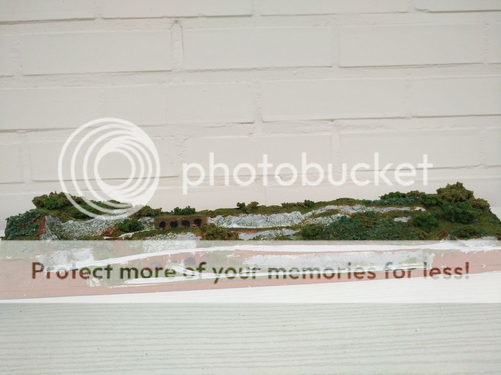

Aangezien MTD bruist van actieve modelbouwers is er gestart met een (N)ieuw bahn project.
Na verschillende tekeningen en gedachten wisselingen is er een eerste bouwplan ontstaan.
Hiervan werd er reeds een Mocup gemaakt om een beter beeld te verkrijgen zodat eventuele aanpassingen nu nog kunnen gebeuren.
De totale lengte zal 3m30 zijn, deze bestaan uit modules van 1m10 lang, de breedte per bak is 80 cm.
HO 2R DCC , 9mm DCC (N), een beetje Z & lid van MTD
