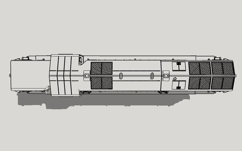

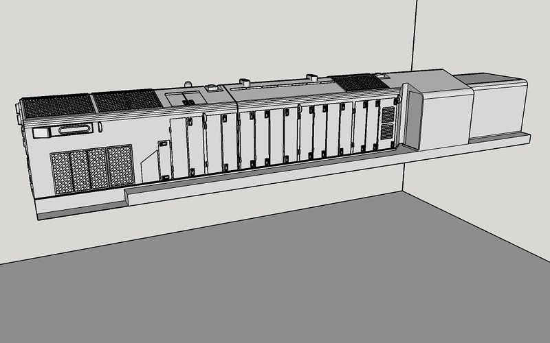

Wat me altijd opvalt is dat men alles direct in 1x wil tekenen en printen. Ik denk dat je betere resultaten kan bekomen als je sommige stukken apart laat printen of maken. Bij 3d printen heb je altijd de laagopbouw met zijn specifieke ribbels hebt. Vooral met rondingen kan dat soms opvallen. Je kan dan ook gebruik maken van mogelijkheden van andere materialen.
Bvb bij deze kap zou ik het handwiel voor de rem apart laten maken. De groep van de koplampen ook (zodat je gemallijk licht erin kan steken). De ladders er apart opzetten met draad. De roosters uit geetst metaal.
Cozzy
Hallo Johan,
Bedankt voor je input!
De tekening die je hierboven ziet geeft een totaalbeeld van waar het model nu staat.
Verschillende onderdelen zijn er apart in gemaakt ('components' in Sketchup) voordelen ervan heb je zelf net aangegeven net als het feit dat je indien nodig het component maar 1x dient te wijzigen.
Voor de roosters ben ik er nog niet uit wat het beste is (ze bestaan ook als apart onderdeel in dit model).
De trapjes zou ik als onderdeel van de kast verkiezen ipv aparte draad omdat het zó klein is dat onderlinge verschillen mogelijk snel opvallen (denk ik... geen idee of dit een gegronde reden is, anderzijds heb ik van etsen totaal geen kaas gegeten  :-\)
De koplampen units zijn ook aparte onderdelen waarbij al rekening is gehouden met de inbouw van 2mm staafleds.
Wat de materialen bij shapeways zelf betreft is de 'Frosted Ultra Detail' het materiaal dat de kleinste detaillering toelaat.
In de niet-3D omgeving ken ikzelf te weinig van bruikbare alternatieven en vooral van hun methodes en materiaal om het te vervaardigen (etsen, nieuwzilver?)
Het is fijn om te lezen dat er mensen meedenken... kan het eindresultaat enkel maar ten goede komen  ;)
Als je nog dingen ziet die beter/anders kunnen laat zeker weten!

Niet echt ,het zijn zo enkele dingen die me altijd weer opvallen. Heb vroeger op het werk regelmatig stukken getekend en die laten printen (stereolithografie eigenlijk, printen was er nog niet). Ben toen enkele malen tegen de lamp gelopen, vooral met clipsen. Maar vermits dat proto's waren voor injectiegietstukken was samenstellen geen optie.
Zelf zou ik nu al het onderstel erin te steken om te zien waar het daargast wringen.

Dirky
Echt mooi tekenwerk Tom!
Wat ik zeker zou doen:
De trap-buizen en de handvatten en hijsogen vervangen door messing. Voor de traptreden kan je eventueel een malletje ontwerpen en laten printen.
Wat ik zou overwegen:
De basis-kast in een schuurbaar material laten printen en alles wat deuren en rooster e.d. aangaat laten printen in frosted detail en als inzetstukken in je basis zetten. Dat zal mijn gedacht veel handigers zijn i.v.m. opkuisen van de details.
Doe zo voort zou ik zeggen! Komt zeker in orde!  ;)

@ Dirky: Bedankt voor de veren ;) Het is naar goed vermogen gedaan op basis van een zelfgemaakte vectortekening.
Vervolgens kan ik elke maat min of meer reproduceren. Zal zeker niet 100% zijn maar de gelijkenis is er  :)
Wat de trap-buizen betreft dacht ik aan 0,3 mm verenstaal?
De suggesties ivm de trap-buizen, handvatten en hijsogen te vervangen door messing neem ik ter harte alleen heb ik hier totaal geen ervaring mee, laat staan met het ontwerpen van een loc. Hoe combineer je de twee dan (print en messing) en hoe teken je voor messing (verschil in diktes enz...)
Wat bedoel je met het malletje voor de traptreden?
Deze manier vraagt wellicht een (bijna) volledige hertekening van het model  :-[
Wat moet ik me voorstellen bij opkuisen van details? Ik heb nog nooit een 3D print laten maken, weet dus ook niet wat er me te wachten staat  ::)
