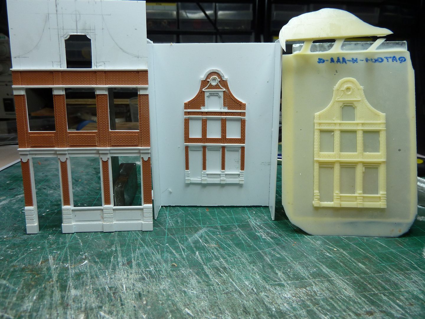

... Geloof er niets van... waar is dat suikerklontje?
Oh gij ongelovige ...
En zie ... toen verschenen ze beiden, N en HO, samen met de N-mal en het suikerklontje ...
N-geveltje is onbeschadigd uit de mal geraakt,
de mal moet nog wat gefatsoeneerd worden,
en de HO gevel wacht op tierlantijntjes op het eerste verdiep, en de volledige opbouw van de top.
Echter eerst wat huishoudelijke taken en wat luisteren naar het vrouwtje  ::) ;)
Small step for Jean, big step for H0.  :)
Als je beide gevels naasteen ziet, dan is het inderdaad een big step ...
Jean wordt eindelijk groot  ;D  ;D  ;)
En dat ik nu (misschien ... bijna ...) tot de wereld van de grote mensen mag behoren ... WOW ... What a feeling ...

Offline Steam.N
  • Administrator
  • Forumlid
  • Berichten: 9.426
  • Voornaam: Jean
Re: Oude Glorie
« Reactie #36 Gepost op: 24 januari 2017, 21:07:56 pm »
En nu nog drierail...
And going back to the stone-ages?
Niet doen Jean,  :o :o :o
Vrees niet, Chris.
Er zijn (nog) geen plannen om HO banen te bouwen, dus dat drierail-gevaar zit er direct niet niet in  ;)
Na wat vriendelijke plagerijen ivm mijn klein gepruts wou ik de HO-bouwen-handschoen eens opnemen.
En voorlopig loopt het redelijk goed.
Deze avond is de N-mal voor de eerste keer ingegoten.
Morgen weet ik meer.
Dus deze avond wordt de HO-gevel verder opgebouwd.
Benieuwd hoe ver ik geraak ...
Offline Steam.N
  • Administrator
  • Forumlid
  • Berichten: 9.426
  • Voornaam: Jean
Re: Oude Glorie
« Reactie #37 Gepost op: 25 januari 2017, 06:40:07 am »
Deze morgen vroeg hijn eerste giethars geveltje ontmald.
Toch wel een redelijke ontgoocheling:
- blijkbaar is de mal niet perfect
   - enkele luchtbelletjes
   - foutje bij ontvliezen, stukje detail bovenaan verloren
- giethars geveltje heeft ook wat foutjes
   - eveneens enkele luchtbelletjes
   - vensterbanken aan bovenramen vergeten te plaatsen
   - slaterplaat bovenaan is van mindere kwaliteit dan gelijkvloers en 1ste verdiep)
Luchtbelletjes: voorlopig ga ik nog geen ontluchtingsinstallatie maken: de foutjes zijn herstelbaar
Andere foutjes lijken ook op te lossen.
Goeie test-case.
Deze avond wordt de putty bovengehaald, en werk ik de achterkant van de geveltip af.
Vraagje: moet ik het geveltje eerst behandelen vóór ik het (spuit-)schilder ?
Of een speciale basisverf gebruiken ?
Offline SuSke
  • Forumlid
  • Berichten: 5.681
  • Gelukkig voor mij zit de laatste gek nog niet vast
    • MTD - Edegem
  • Voornaam: Frans
Re: Oude Glorie
« Reactie #38 Gepost op: 25 januari 2017, 12:52:23 pm »
Toch wel knap Jean.
En ik denk dat die H0 gevel helemaal een apreltje gaat worden als je zo verder detailleerd.
Het schilderen van je geveltje. De universele primer: Motip grondverf (wit, grijs of zwart) is een perfecte basis voor alle schilderwerk en goedkoop.
lid van MTD treinenclub vzw Edegem - www.mtdtreinenclub.be - Tentoonstelling MODELSPOOR 2018 - Hangar 27, Edegem op 20 & 21 Oktober 2018

Offline Michiel
  • Forumlid
  • Berichten: 8.909
    • Brussel-Luxemburg anno 1920
  • Voornaam: Michiel
Re: Oude Glorie
« Reactie #40 Gepost op: 25 januari 2017, 13:09:54 pm »
Deze primer (grondverf) komt als spuitbus, en is bij de gekende doe-het-zelf zaken te vinden. Grondverf zorg voor een betere spreiding en hechting van de verf op de ondergrond. Niet alle ondergronden zijn even verf-ontvankelijk. ;)
Ik ken het materiaal van het gegoten stuk niet. Mogelijk is het nodig om het model eerst goed te ontvetten (met afwasmiddel en goed naspoelen) voordat je er primer op spuit.
Offline Dirky
  • Forumlid
  • Berichten: 4.123
  • Modelbouw Projecten
    • dyniMo
  • Voornaam: Dirk
Re: Oude Glorie
« Reactie #41 Gepost op: 25 januari 2017, 15:12:40 pm »
'k gebruik bijna uitsluitend VALLEJO PRIMER tegenwoordig. Motip is zeer goed maar dat doe je beter buiten vanwege de stank. (ik word vrij snel misselijk als ik in de solvent-stank-omgeving blijf. Vroeger helemaal geen last van)
www.dyniMo.be - SCALEMODELS and MORE - dyniBashers - dyniTools - dyniMetal
Offline Gerolf
  • Administrator
  • Forumlid
  • Berichten: 19.626
    • Marche-en-Bières
  • Voornaam: Gerolf
Re: Oude Glorie
« Reactie #42 Gepost op: 25 januari 2017, 20:03:29 pm »
Ontvetten zou ik zeker doen. Resin heeft immers vaak wat residu ...
Offline Steam.N
  • Administrator
  • Forumlid
  • Berichten: 9.426
  • Voornaam: Jean
Re: Oude Glorie
« Reactie #43 Gepost op: 25 januari 2017, 20:43:59 pm »
Prima tips.  Dank aan allen  :)
Volgend vraagje: welke lijm gebruik ik best om slatersplaat op giethars te lijmen?
Offline Gerolf
  • Administrator
  • Forumlid
  • Berichten: 19.626
    • Marche-en-Bières
  • Voornaam: Gerolf
Re: Oude Glorie
« Reactie #44 Gepost op: 25 januari 2017, 20:54:53 pm »
Dat doe ik met secondenlijm - eventueel gel.
