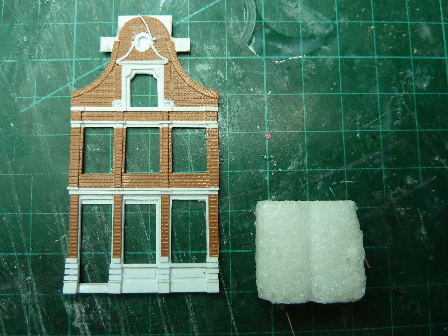

Eerste gevel wordt "Den Kriekenboom" uit de 18de eeuw.
Je rijdt er zó aan voorbij, maar de gevel heeft iets ...
De werken zijn vorig jaar op de expo in Leuven gestart.
Na twee maanden rust heb ik de werken gisteren terug opgenomen.
Huidige stand van zaken:
Het bovenstuk vraagt nog redelijk wat werk, maar tot nu toe ben ik tevreden.
Eens de bouwwerken af zijn (vóór ik geëtste ramen en deur plaats, ga ik er een siliconenmal van maken.
Je weet nooit. Misschien handig voor later.
Ik ben blij weer aan de slag te gaan  :)

Geveltje staat klaar om een siliconenmal te krijgen.
Eens afgegoten moet ik de achterkant van de gevel (zichtbaar stuk dat níet afgedekt wordt door het dak) nog een baksteenlaagje geven, alsook de zandsteen dekstenen plaatsen.
Nu eerst een bakje maken om de siliconen in te gieten ...
Ondertussen zijn ramen en deur uitgetekend.
Belichtings-maskers zijn eveneens uitgetekend.  Nu het ets-werk ...
