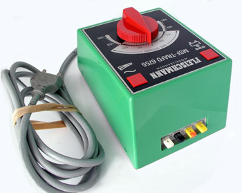

gevonden op het net:

http://www.ebay.ie/itm/Fleischmann-MSF-Controller-Transformer-MSF-TRAFO-6735-TRANSFORMATOR-230V-50-60H-/321891550372?hash=item4af23b44a4:g:SHgAAOSwgQ9VjcPZ
Deze hier is zeker niet zo duur...
http://www.ebay.de/itm/Trafo-Set-2-Fleischmann-Transformator-Typ-6730-6750-/151872608165
Bij een tweedehands handelaar in Laarne heb je voor 20€ een goeie Fleischmann,
Maar je maakt daarin zelf je keuze natuurlijk,de modelspoorhobby is inderdaad niet de goedkoopste hobby!
