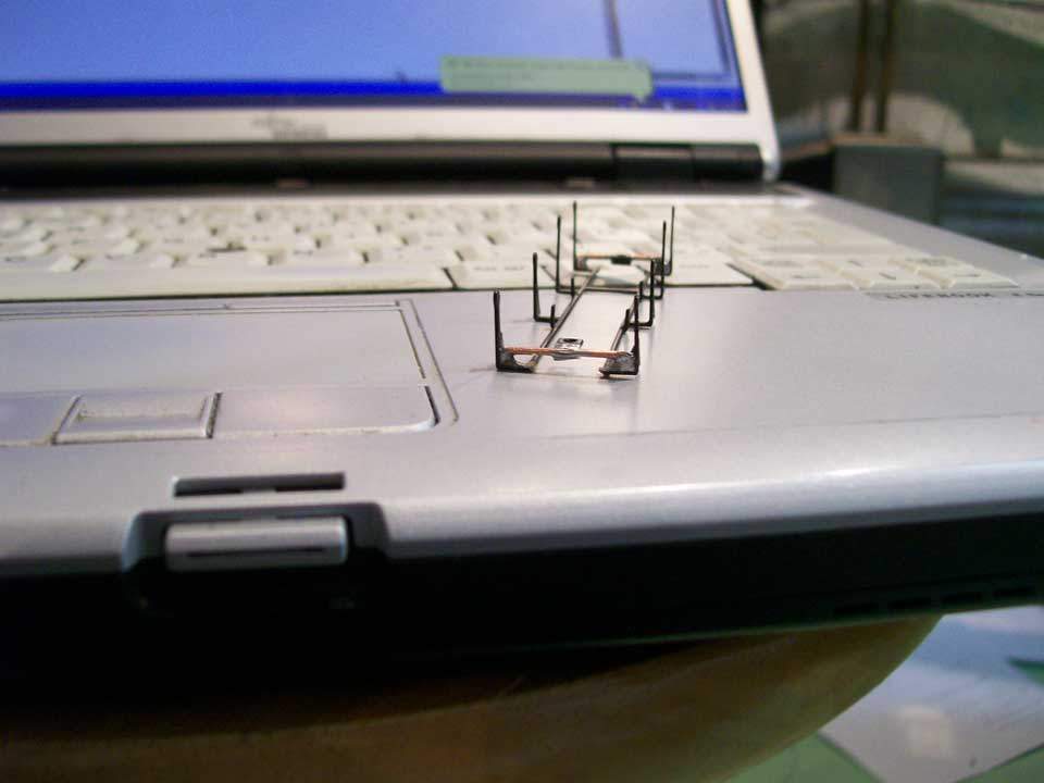

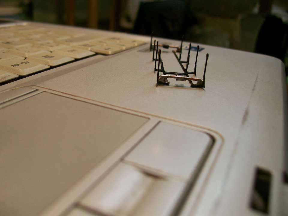

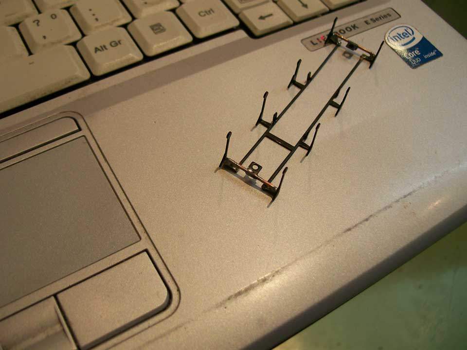

Voor de K-rail'ers die zelf willen aanpassen en niet wachten op de nieuwe stukken van Guido :

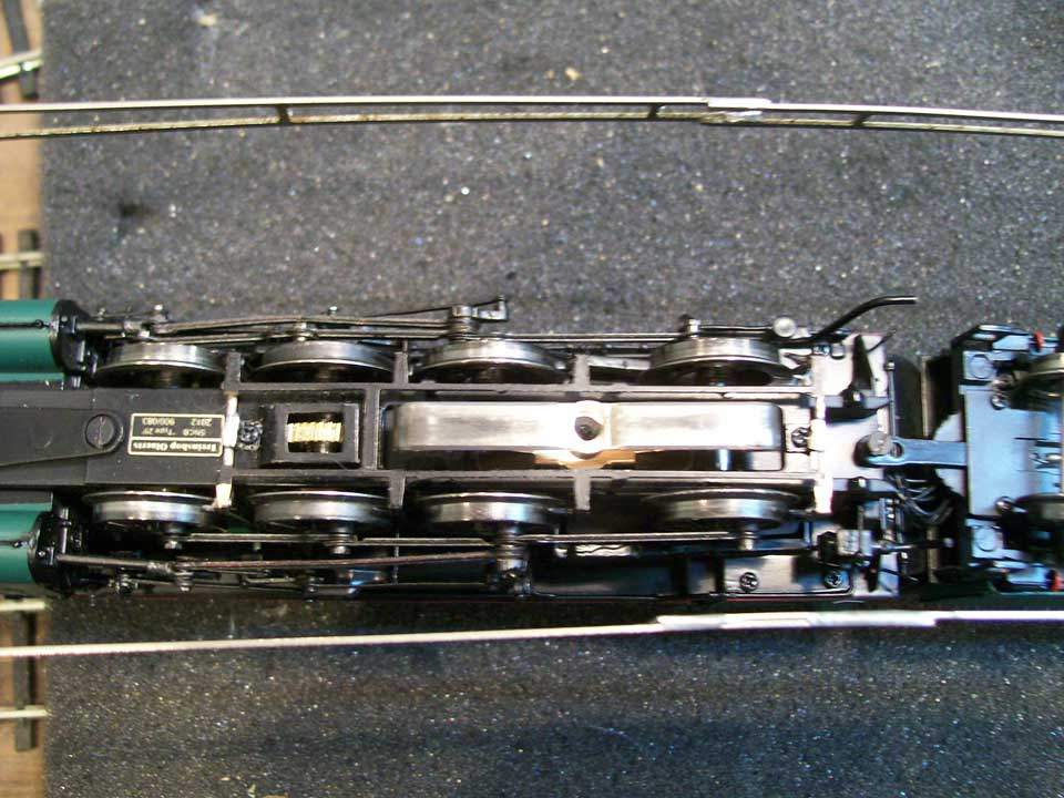

Jp ,je schrijft nergens dat je lok in de winkel bij O getest is,maar wel dat hij al ontspoort op een test ovaal met één wissel . Dit alleen al voorspeld weinig goeds :de prestaties op de baan zullen dan zeker niet beter zijn.
Het op en af rijden naar Diepenbeek is ook nergens voor nodig :dat kan toch op élke beurs gebeuren?
Het is natuurlijk een tour de force als je dit probleem kan oplossen maar wat als er iets misgegaan was? Naar je garantie kan je nu wel fluiten ,denk ik. Daarom is omwisselen de beste optie ,volgens mij.
Ik ga naar 1 beurs om de 2 jaar en dat was te Mechelen omdat ik in de weekends werk.
Tour de force ? Niet echt.
Garantie ? was da ? De lok voor de komende jaren weg ? Neen dank u.
Omwisselen ? Ik heb een speciale lok met slechts 1 lamp en speciaal nr en stelplaats. Omwisselen zal niet kunnen.
Het grote probleem zijn de RP25 wielen. Alleszins zijn de wielflensen te laag. Voor zulke flenzen dient uw baan kwassie perfect te liggen. Op zich duid de lok wel alle probleemstukken in de baan, maar ja dat was niet mijn bedoeling. Of die wielen aan de RP25 norm beantwoorden weet ik niet.
Ik heb de wielen eens vergeleken met een ROCO 63364 (Rp25 wielen) en de type 12 van Olaerts ( ik dacht ook RP25 wielen)
Ik zie duidelijk verschil in wielprofiel !
Kan iemand dat ook doen die vergelijking met de type 12 ?
