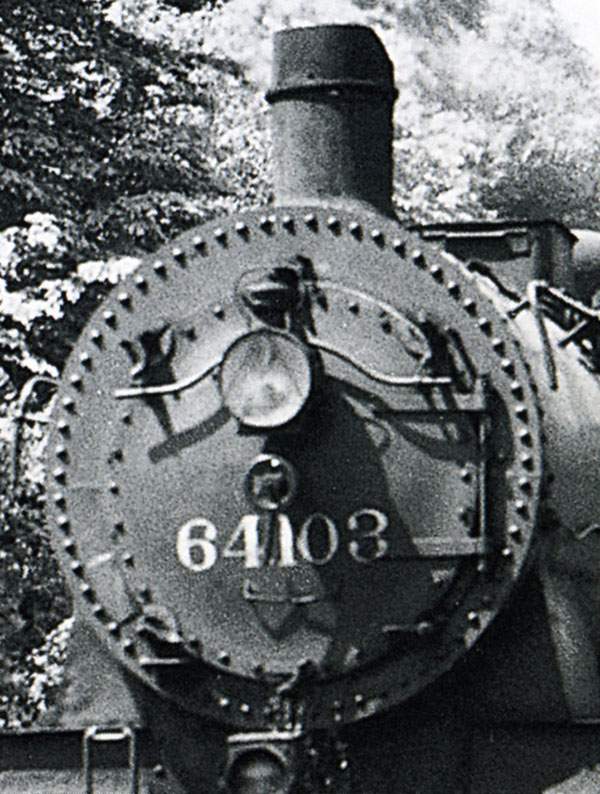

Even in mijn database gezocht en volgende gevonden.
Hieronder een foto van de echte 64.103 waar men ziet dat het nummer hoger staat dan bij Fleischmann maar lager dan bij Kees-jan :

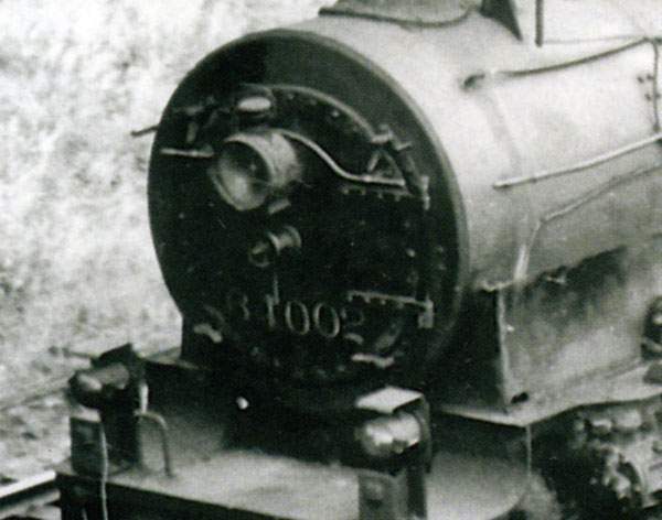

Ik vond wel dat dat nummer bij Fleischmann heel laag stond, maar blijkbaar kan dat bij de NMBS. Zie hier onder een foto van 64.002 met lage nummer :

ja kan dus ook. ik zag het nummer hoog staan op de eerder getoonde foto! ( zal maxi wel geschilderd hebben[:o)])
Kees-Jan
