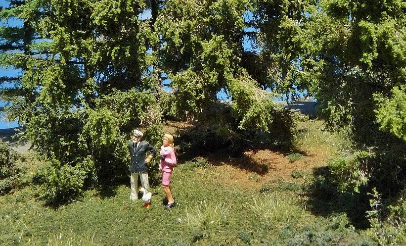

Tom vroeg wat ik tot nu toe gebakken heb.
Vanavond nog wat geëxperimenteerd om de kleur van de boom naar mijn zin te krijgen.
Dit is het beste resultaat tot nu toe.
Een volgende boom ga ik meer takken trachten te geven die ook wat luchtiger zijn.
Wat de kleur betreft ben ik tevreden. Deze past mooi bij mijn achtergrond.
De takken van de bevezelde boom heb ik met het luchtpistool gespoten met tinten olijf van prodecor.
Onderaan Sienna om dode stukken in de boom te accentueren.
Als laatste stap een weinig T46 turf van woodland met hulp van een fijne zeef.
Jos beveelt hier echter T45 aan maar ik vond een meer donkere tint beter passen bij mijn achtergrond.
